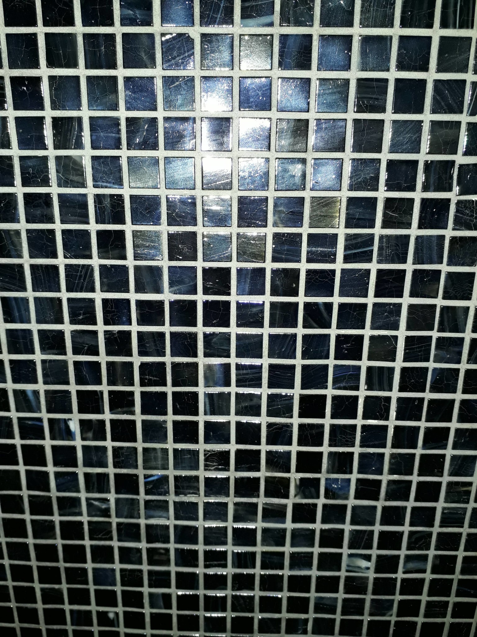

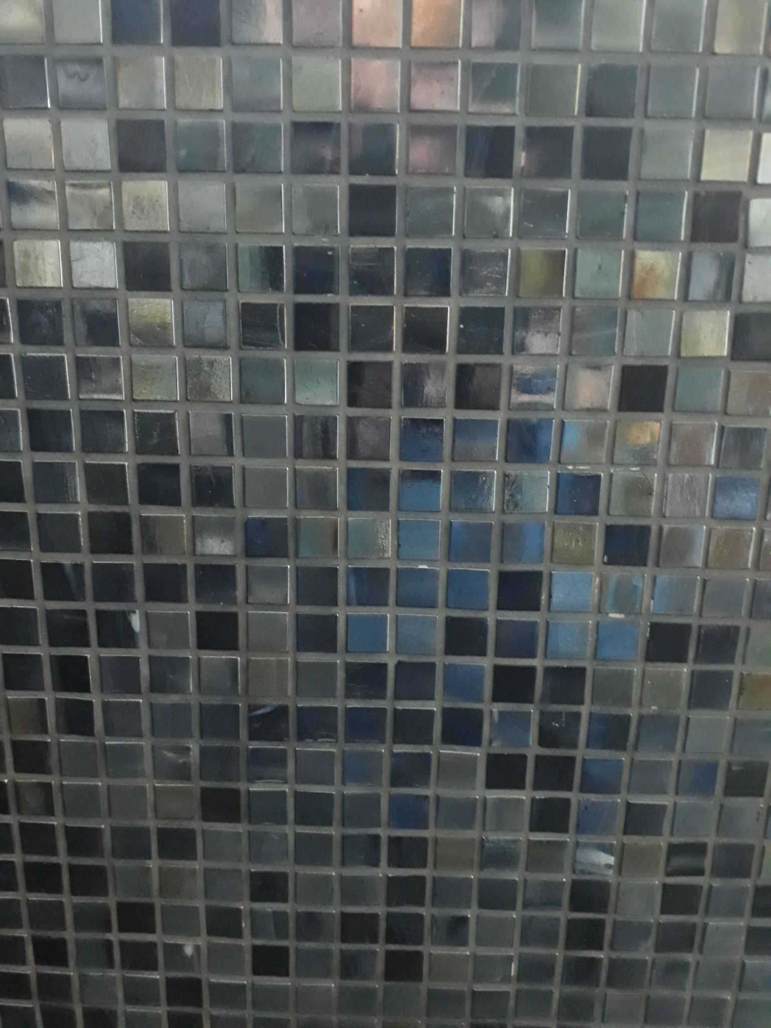

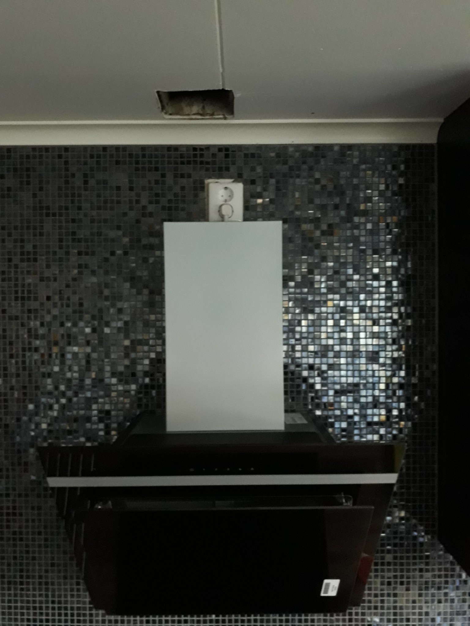

Nu är det så att vi tyvärr inte blev nöjda med färgen på fogen till kaklet.
Vi vill ha mörkare fog.
Kan man ändra det på något sätt? Mosaikkakel i nyanser av blått och grått med ljus fog som ska mörkas.
Att ändra fog på mosaik kan du nog glömma, risken att förstöra plattorna är för stor om ni skulle
ge er på att försöka krafsa ur bef fog, inget jag skulle rek!
Tycker den bef fogen passar utmärkt, skulle ni ta en mörkare = svart skulle fogen ta över.

La du till den övre bilden nu?
Dom två undre bilderna ser ju helt annorlunda ut, vilken bild är närmast verkligheten? Gissar på dom två undre.
Den övre är med blixt, det är skillnaden

Det finns fogpenna där man målar över fogen med en annan färg. Jag har gjort det stänkskyddets fogar över handfatet på gästtoaletten. Det var pillgöra så jag var glad att det var så liten yta.
https://www.bauhaus.se/ronseal-fogpenna-svart
Nu när jag sökte efter den hittade jag även Fog Finish: https://www.bauhaus.se/fog-finish-tile-guard-antracit-120ml
Verkar vara lite lättare att använda i och med att den inte fäster på kaklet.
Men eftersom en del plattor verkar vara rätt ljusa är jag inte säker på att fogen blir mer osynlig.
