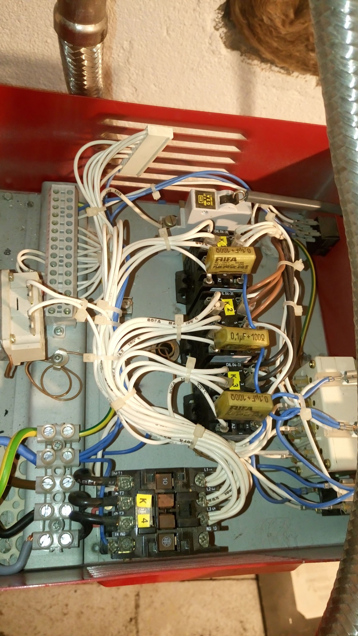

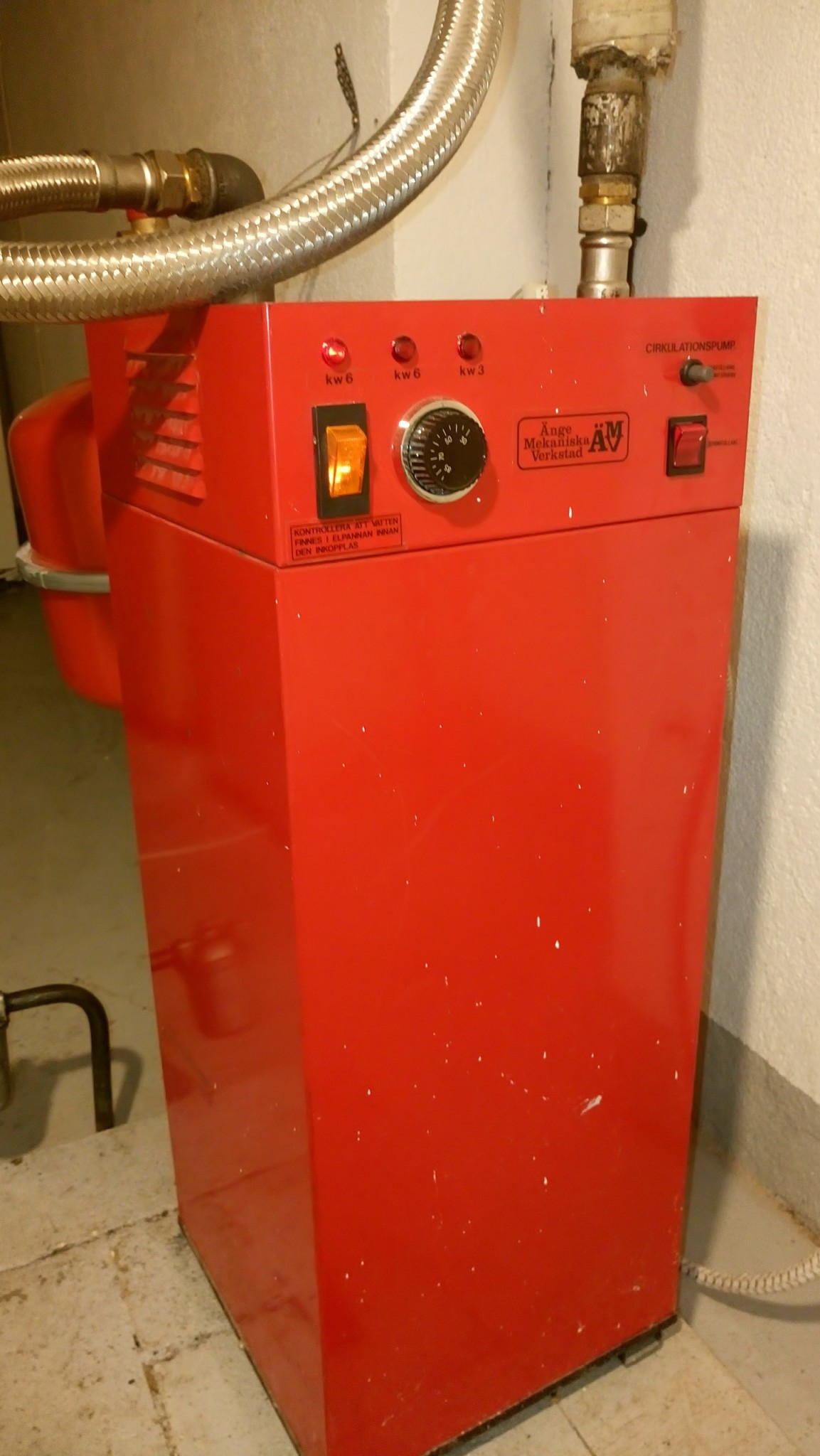

Har en sådan här (bild nedan) som jag nyss kopplat in, den var helt oanvänd trots att han säkert var ny för en 30år sedan.
Tyvärr går han bara igång på en av de tre kontaktorerna. Dvs han går nu endast på 6kW.

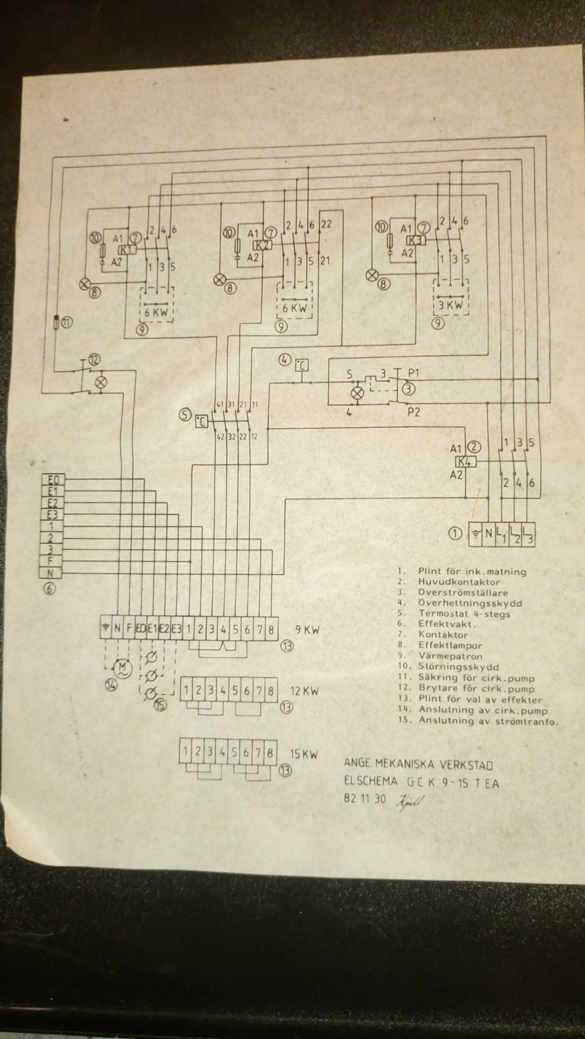

Har försökt kontroll mäta mig fram till problemet men har kört fast lite. Bifogar en bild på elschema nedan.
Har byglar om pannan till 15kw bygling och mätt så att kontaktorerna har ström.
Termostaten verkar fungera man hör hur den "klickar" när den försöker slå på respektive kontaktor men har mätt upp att det bara finns fas fram till ett av de fyra stegen på 4stegs - termostaten.

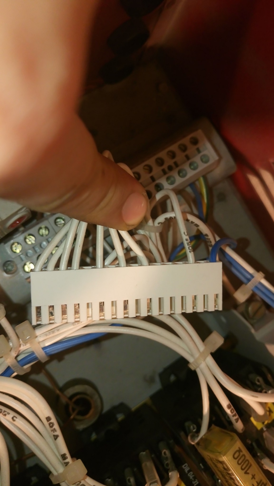

Vilket borde betyda att, det är något med byglingen som gör att den inte går som den ska? Tilläggas bör att det saknas en effektvakt som ska kopplas in på denna kontakten (bild nedan). Men det borde kunna gå att koppla så att man kan köra utan effektvakt?
Här är en bild ner i lådan så ni ser hur det ser ut

Effektvakten får ju fas på F på kontakten och skickar ut på 1, 2, och 3 beroende på hur mycket den tycker att den kan kräma på. Om du inte ska ha effektvakt alls så kan du bygla från 1 till 3, 4, 5, och 6 på effektvalsplinten.
Nackdelen är att den går då på antingen 0 eller 15kW, inte stegvis som den gör när man har effektvakt.
Alternativt byglar man på annat sätt för att få 3, 6, 9, 12 eller 15kW beroende på vilket behov man har

Tack för svar! Du har nog rätt i att man borde kunna bygga om den så.
Men effektvakten borde inte begränsa effekten såvida inte uttaget närmar sig max effekt.
Det är väll ändå 4 stegs termostaten som ser till att den inte går endast på 0 eller 15 kw?
Utan på 6, 9, 12, 15kw eller har jag fel?
Byglade om enligt Emil_k's instruktioner och allt fungerar frid och fröjd, Tack för hjälpen!
