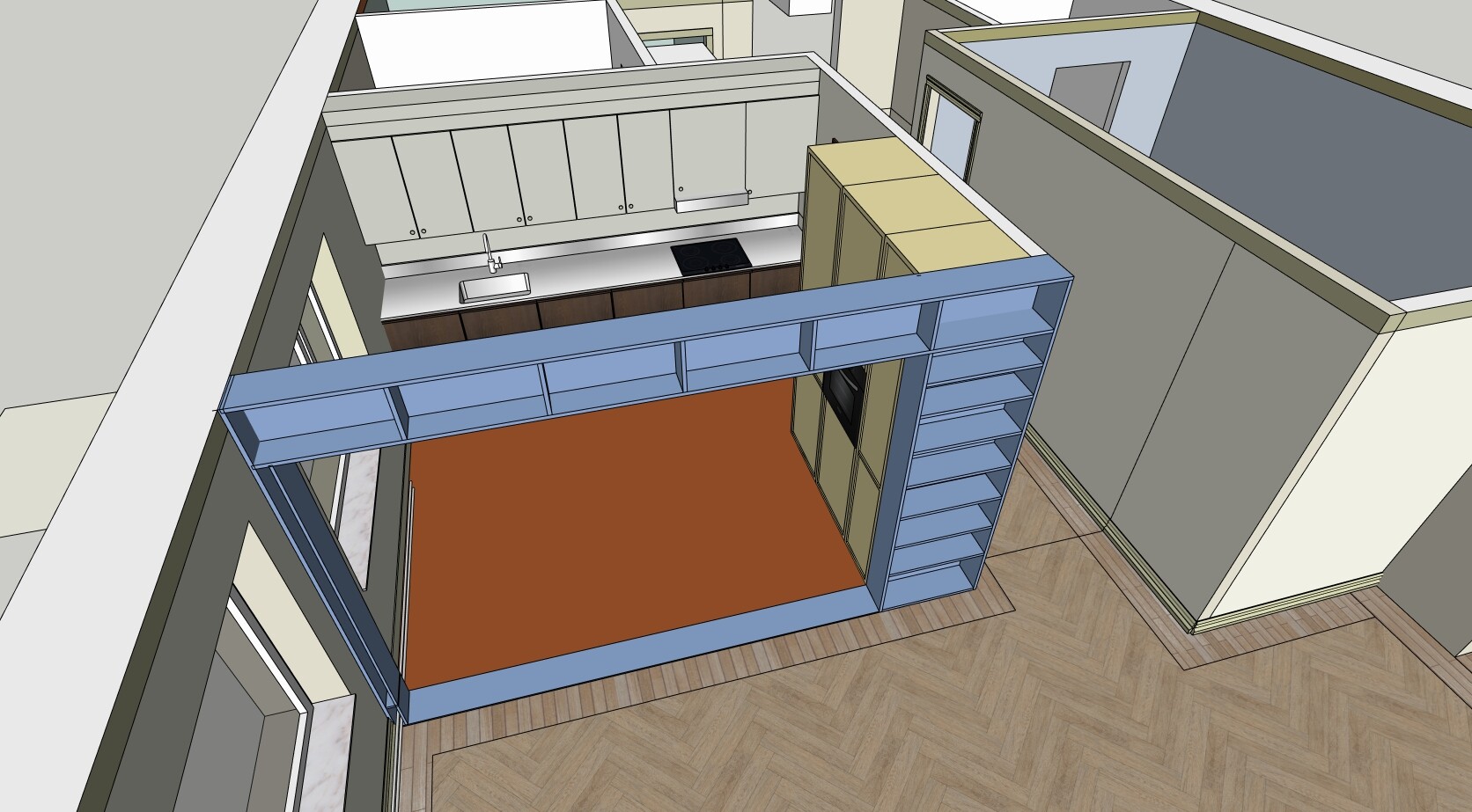

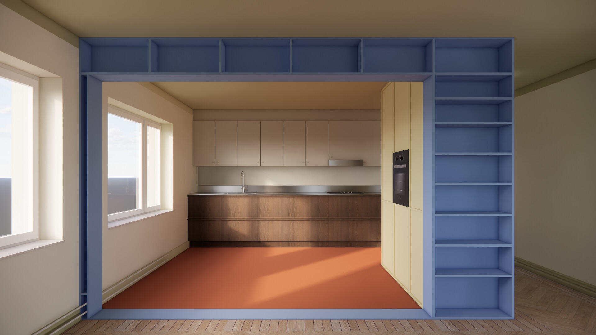

Vi renoverar köket och slår ut en vägg mellan kök och vardagsrum. Jag har en idé om att jag vill bygga en stor platsbyggd hylla för att rama in öppningen som blir mellan rummen samt att jag tyckte det va ett lite smart sätt att hantera skarvarna i tak och golv som blir där väggen stått.
Jag har stora visioner för detta projekt men desto mindre erfarenhet av att bygga saker själv.
Undrar därför om någon här skulle kunna va så snäll och berätta för mig hur jag ska gå tillväga samt vilka verktyg och material som är lämpligast.
Jag har tänkt ungefär såhär:
Material: 19 mm mdf. Är det stabilt nog? Vad är fördelar/nackdelar mdf respektive plywood?
Verktyg: Hyra någon slags cirkelsåg/kapsåg? (Obs har läst flertalet andra trådar som diskuterar skillnad/fördelar/nackdelar om dessa sågar vi behöver inte gå in i detalj i det här.)
Tänker att jag ska köpa skivor 1220x2440 och såga till. Om det finns bättre sätt att göra det på tar jag gärna emot tips.
Dimensionerna är ca 3,7 m från fasadvägg till hyllans slut i andta änden så behöver också lösa hur jag skarvar snyggast skivorna som löper på längen vid taket.
Ihopfogningsmetod: Vill ju helst inte ha massa synliga skruvar så hur kan jag bäst och enklast göra då? Läste någon gång om en slags metod/maskin som inte va plugg/kex men har glömt bort vad den kallades.
Efterbehandling: Måla med snickerifärg eller liknande? Högglans för tålighet mot slitage?
Som sagt har jag inte så mycket erfarenhet av att bygga saker men tänker att detta inte är ett alltför övermäktigt projekt för en nybörjare?
Tar jättegärna emot råd, tips och feedback!
Tacktacktack!

Jag skulle satsa på färdiga hyllplan av furulimfog, kommer i behändigare format och har de flesta av träets fibrer hela och på rätt ledd så mindre risk för att det sviktar. Dessutom är kanterna mindre bökiga att få snygga.
Sätt tre fasta hyllplan i den lodräta delen och låt resten ligga på hyllplansbärare (tror jag de heter). Den vågräta delen bör skruvas i taket. För att gömma skruvarna används lämpligen konisk plugg i försänkta hål och trälim.
Maskinen du hört om är nog Festool Domino, en portabel och överhaussad långhålsborr med passande lösa tappar till. Dyr som tusan men spar tid om du snickrar mycket.
Fönsterbrädsfärg är nog bättre än vanlig snickerilack till hyllor, den har inte samma tendens att klibba fast i saker som står på den.
Vad det gäller verktyg klarar du det där med en fintandad handsåg (lägg den extra hundringen som skiljer mellan exvis Bahco och billigmärken), en stöthyvel (eller sandpapper+slipkloss är nog nybörjarvänligare), kniv och en bra vinkelhake om du får tag på hyllplan av lagom bredd. Borrar och borrmaskin/-skruvdragare antar jag att du har.

Ja, vet inte hur mycket hjälp det där var…
Med ett spann på 3,7 m för den vågräta hyllan känns det vettigare att ha en konstruktion där hyllan vilar på reglar och inte bara är infäst i taket. Hur man löser det estetiskt med inklädnad eller annat är i nuläget oviktigt.
När det gäller den vertikala hylldelen är det smart att ha några fasta hyllplan för att stabilisera konstruktionen men två stycken på en- respektive två tredjedelshöjd räcker säkert tillsammans med topp- och bottenskivorna i hyllan. Mellan dessa kan man ha flyttbara hyllplan som vilar på vanliga femmillimeters hyllbärare.

Föreslår mdf genomgående i det här bygget, gavlar, hyllplan, bottnar och toppar. Kan räcka med ett par skivor. Korta hyllplan som inte lär sagga så det märks så där är mdf helt ok. Avsevärt billigare. Eventuella ryggar i valfri board.
Mdf är lättåtkomligt, hyggligt prisvärt och lättbearbetat även med enkla verktyg (handcirkelsåg med styrskena, borrskruvmaskin, slipklossar och lite annat småplock.
Dessutom enkelt att ytbehandla.

Takbjälklaget kommer vara bra mycket styvare än något som går att lägga in under det nedre hyllplanet utan att det ser klumpigt utP Pysslarn skrev:
