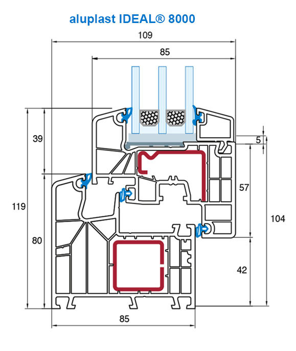

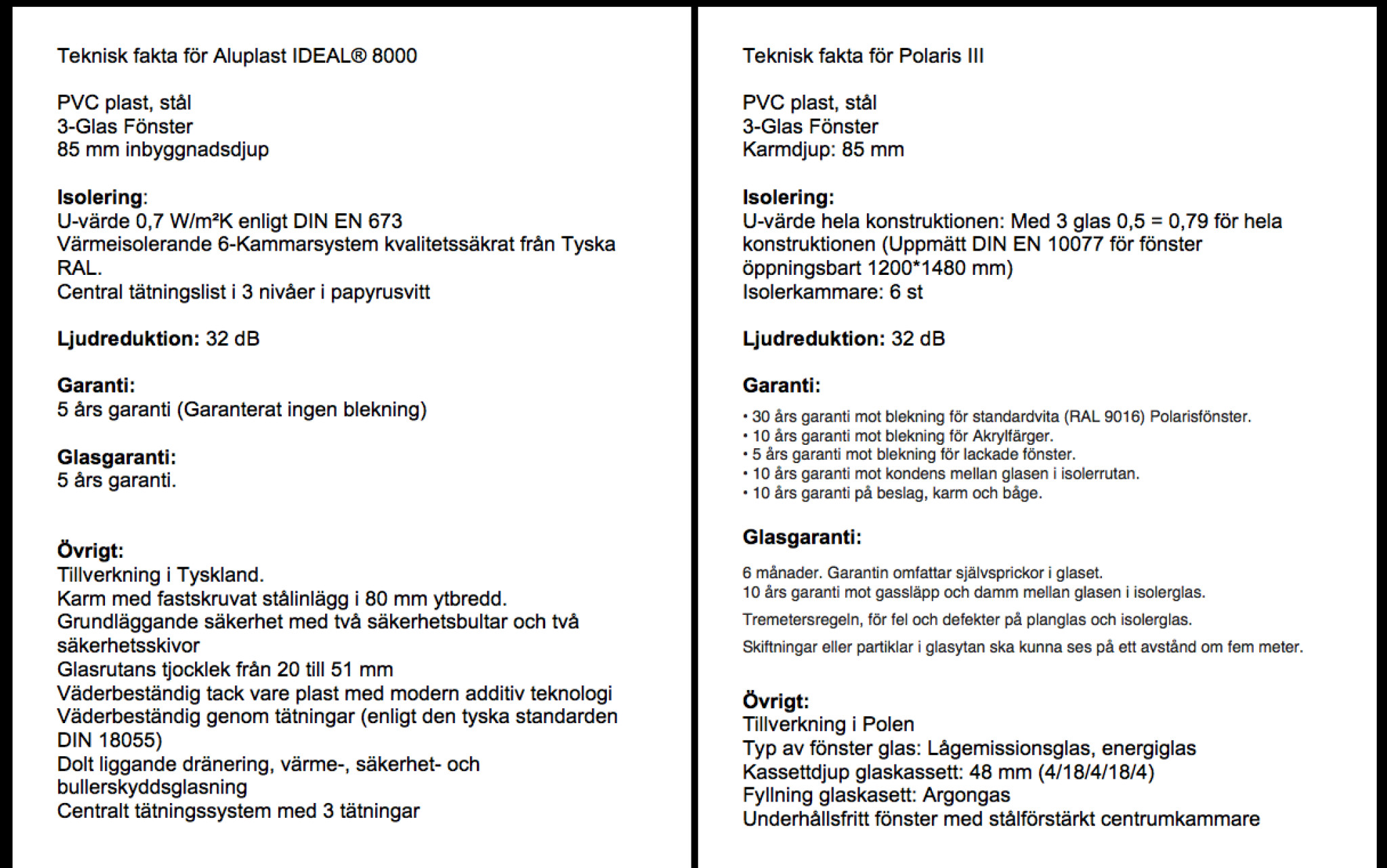

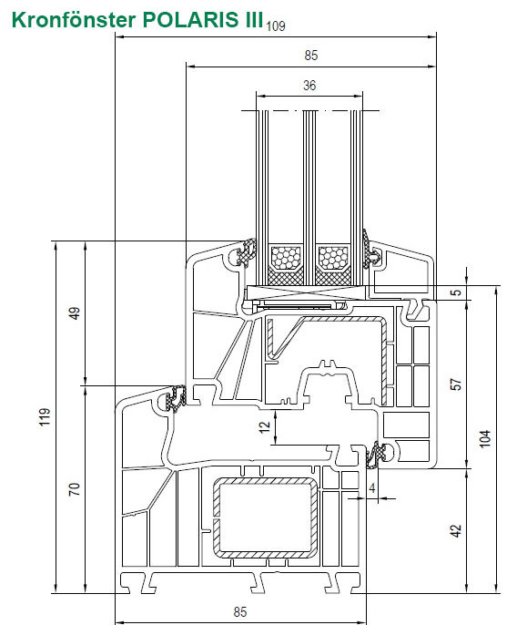

Jag ska köpa ett ganska stort triangelfönster i PVC.
Har jämfört Aluplast (fonster24.com) med Kronfönster som kostar ungefär lika mycket.
Vilken av dessa två rekommenderar ni?
Tack för svar.
Teknisk fakta för Aluplast IDEAL® 8000
PVC plast, stål
3-Glas Fönster
85 mm inbyggnadsdjup
Isolering:
U-värde 0,7 W/m²K enligt DIN EN 673
Värmeisolerande 6-Kammarsystem kvalitetssäkrat från Tyska RAL.
Central tätningslist i 3 nivåer i papyrusvitt
Ljudreduktion: 32 dB
Garanti: 5 års garanti (Garanterat ingen blekning)
Glasgaranti: 5 års garanti.
Övrigt:
Tillverkning i Tyskland.
Karm med fastskruvat stålinlägg i 80 mm ytbredd.
Grundläggande säkerhet med två säkerhetsbultar och två säkerhetsskivor
Glasrutans tjocklek från 20 till 51 mm
Väderbeständig tack vare plast med modern additiv teknologi
Väderbeständig genom tätningar (enligt den tyska standarden DIN 18055)
Dolt liggande dränering, värme-, säkerhet- och bullerskyddsglasning
Centralt tätningssystem med 3 tätningar
https://www.fonster24.com/fonster/pvc-fonster/aluplast-ideal-8000.php
___________________________________________________
Teknisk fakta för Polaris III
PVC plast, stål
3-Glas Fönster
Karmdjup: 85 mm
Isolering:
U-värde hela konstruktionen: Med 3 glas 0,5 = 0,79 för hela konstruktionen (Uppmätt DIN EN 10077 för fönster öppningsbart 1200*1480 mm)
Isolerkammare: 6 st
Garanti:
30 års garanti mot blekning för standardvita (RAL 9016) Polarisfönster.
10 års garanti mot blekning för Akrylfärger.
5 års garanti mot blekning för lackade fönster.
10 års garanti mot kondens mellan glasen i isolerrutan.
10 års garanti på beslag, karm och båge.
Glasgaranti:
6 månader. Garantin omfattar självsprickor i glaset.
10 års garanti mot gassläpp och damm mellan glasen i isolerglas.
Tremetersregeln, för fel och defekter på planglas och isolerglas.
Skiftningar eller partiklar i glasytan ska kunna ses på ett avstånd om fem meter.
Övrigt:
Tillverkning i Polen
Typ av fönster glas: Lågemissionsglas, energiglas
Kassettdjup glaskassett: 48 mm (4/18/4/18/4)
Fyllning glaskasett: Argongas
Underhållsfritt fönster med stålförstärkt centrumkammare
https://www.kronfonster.se/butiken/product/708-1-luft_3-glas.html
