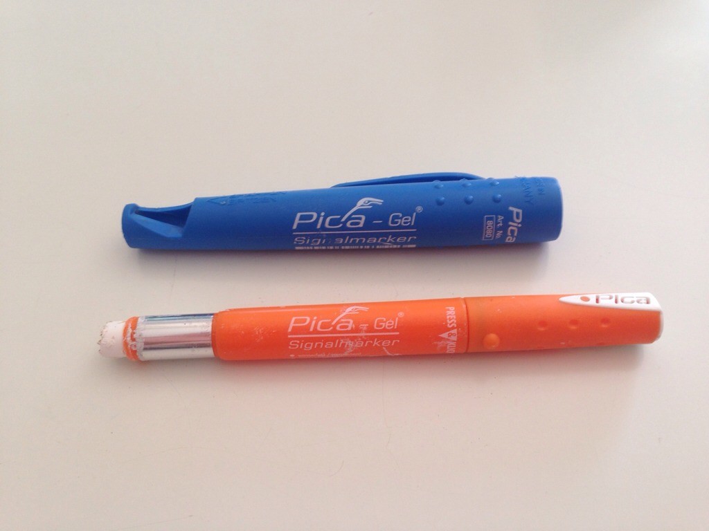

Vitt vax på penna är super! Vitare än latexfog dessutom. Gnugga i vax och torka av med trasa/papper ca 3 sek per hål.
Den där var ny för mig. Ser ut att vara grymt smidig!
Pennan såg ut som ett bra alternativ.

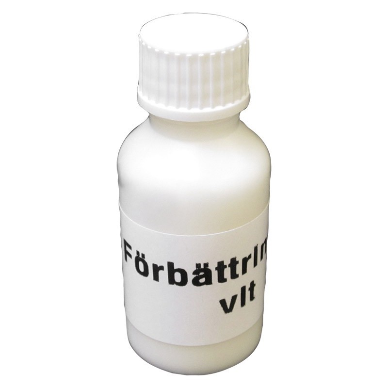

Ingen som vet vad den där tip-ex liknande produkten kan vara?
Tip ex liknande produkten är helt enkelt bättringsfärg till fönster i nyans S0502-Y finns att köpa hos "riktiga" bygghandlare.
Fungerar denna även om dyckerten är inspikad ganska djupt? Går det att fylla hålet med vaxet från pennan? Funderar på att köpa en sån här för att slippa hålla på med latex (trött på det).
Ja den fyller hålet som blir efter dyckertpistolen, ej nödvändigt att måla över sen. Vaxet är ganska mjukt och lätt att gnugga i. Pennan kostar runt en hundring och kanske inte är så jättebilligt men resultatet är mycket bättre än latexfog.
Nu har jag beställt två sådana där pennor :-)
Ska även iväg imorgon och köpa den där bättringsfärgen.

Mina snickare sa att de hade en flaska med vanlig tippex till spikskallarna.
Jag tog en listbit och åkte ner till färgbutiken så de läste av vilken färg det var och så fick jag en liten burk med hem, tillsammans med en fin pensel blev det jättebra.
