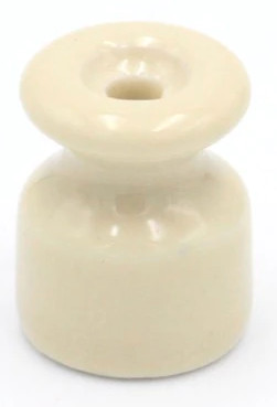

Såna här, fast beige då.
https://www.elbutik.se/product.html/isolatorer-i-porslin-6-pack

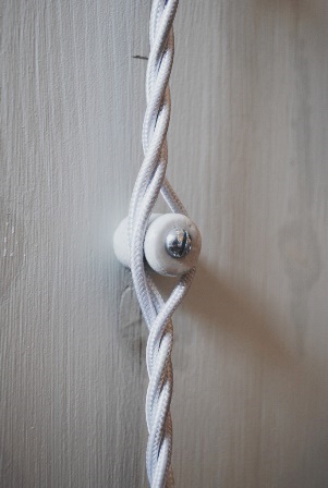

Notera den lilla texten som säger att man inte får använda dessa i en fast högspänningsinstallation (sic!). Skämmes elbutik för den dåliga texten men poängen är att man inte får använda dem i den fasta installationen. Det går dock bra att använda dem istället för kabelklammer till lampkabeln. Vill du inte tvinna upp kabeln och trä den över knoppen kan du också naja fast den med typ vaxat lingarn eller liknande.
Resultatet blir så här

Här kan du köpa beiga knoppar.
https://www.aliexpress.com/item/32818829336.html?spm=a2g0s.8937460.0.0.4de32e0epYst4f
