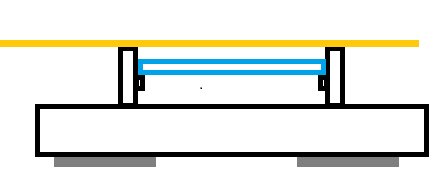

optimum skrev:
HejM Murdoc12 skrev:
Vi har reglar i två lager 45x145 och 45x120 där undre lagret ligger på cementplattor
Isoleringen har vi lagt på träribbor skruvade nedtill på övre lagrets reglar så vi har ett litet mellanrum upp till trallen
Isolering valde vi 50 mm och har ett lager.
Skivorna får skäras lite på ena sidan för att passa i avståndet mellan reglarna om man kör med cc600 mm
Ovanpå detta ligger sedan trall 28x145 hos oss.
Ungefär så här
Grå stenplattor sedan reglar och blå är XPS och gult trall
