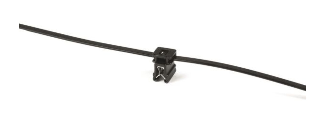

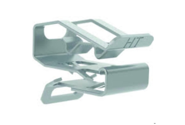

Jag skulle fundera på att använda kantclips som du sätter fast i nedre långsidan på ramen istället. Hellerman Tyton har clips med buntband som sitter väldigt hårt. Nästan omöjligt att få loss dem utan att ha sönder dem efter att man satt dit dem då dem har små hullingar som griper tag i kanten.V Valpen001 skrev:Hej,

Finns även en annan typ från samma tillverkare som jag testat, men den är hårdare material och hullingarna griper inte lika bra i aluminiumet. Använt den bara i gravitationens riktning där kraften går åt rätt håll då eventuell snö/is kan få den att släppa annars. (hoppas du förstår vad jag menar)
