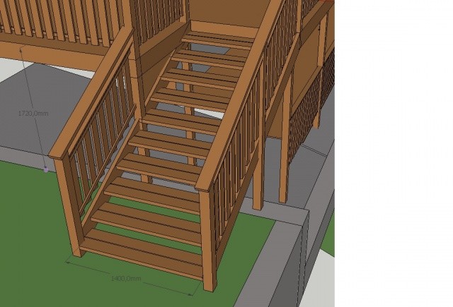

Jag har lite huvudbry kring hur jag löser en altantrapp som ska vara 140 bred och 170 hög, fixar en 45*145 det utan ett extra vagnstycke i mitten? Om nej, hur lyckas jag med att dimensionera/såga ett sådant vagnstycke som får någon som helst hållfasthet i kanterna?
Se gärna bifogad bild.
Tacksam för all hjälp!

med underliggande vang och kilar. Då är ett extra vangstycke inget problem. 3 likadana att göra sas. Dessutom blir det lättare att hålla trappan ren från is och snö på vintern.
En bredd på 140cm ger troligen svikt i stegen så ett mittstöd kommer inte att vara i vägen.
Ett bra förhållande på utetrappor är 30% lutning, steglängd 30cm, steghöjd 15cm.
Trappformeln är... steglängden + 2 gånger steghöjden skall hamna i intervallet 60-63ccm.
Lycka till.
VH/Findus
