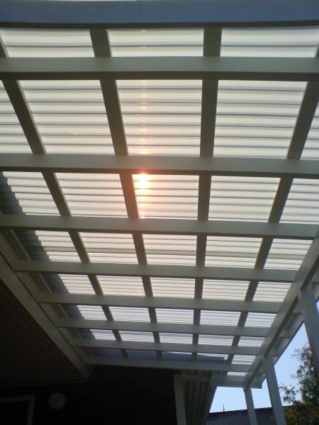

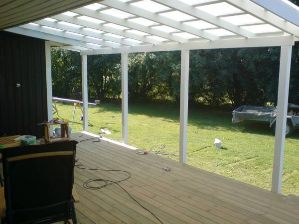

köpte plastmo prolite "mjölkvit", fy så bra de blev, taket är 10kvm och vid stark sol från en klarblå himmel kan du stå under å titta rakt mot solen och du ser då en orangeröd solnedgång typ, de blir jättehärligt jus innunder, på gränsen till att man vill ha solglasögon, mycket behaglig svalka!
men som min svärmor sa som alltid brukar ha rätt...när ja funderade på mörkare tak alt plåt!
"varför är ni karlar så rädda för solen och värme, dessutom är de ju långt många fler molninga dagar på sommaren å då vill man nog gärna ha de ljust"
ska ut å ta en bild!
nu bild!
man ser på sista bilden att solen lyser på plankan längst ut länst bort så då ser ni hur effektiv skuggan blir under taket!
nu bild!
