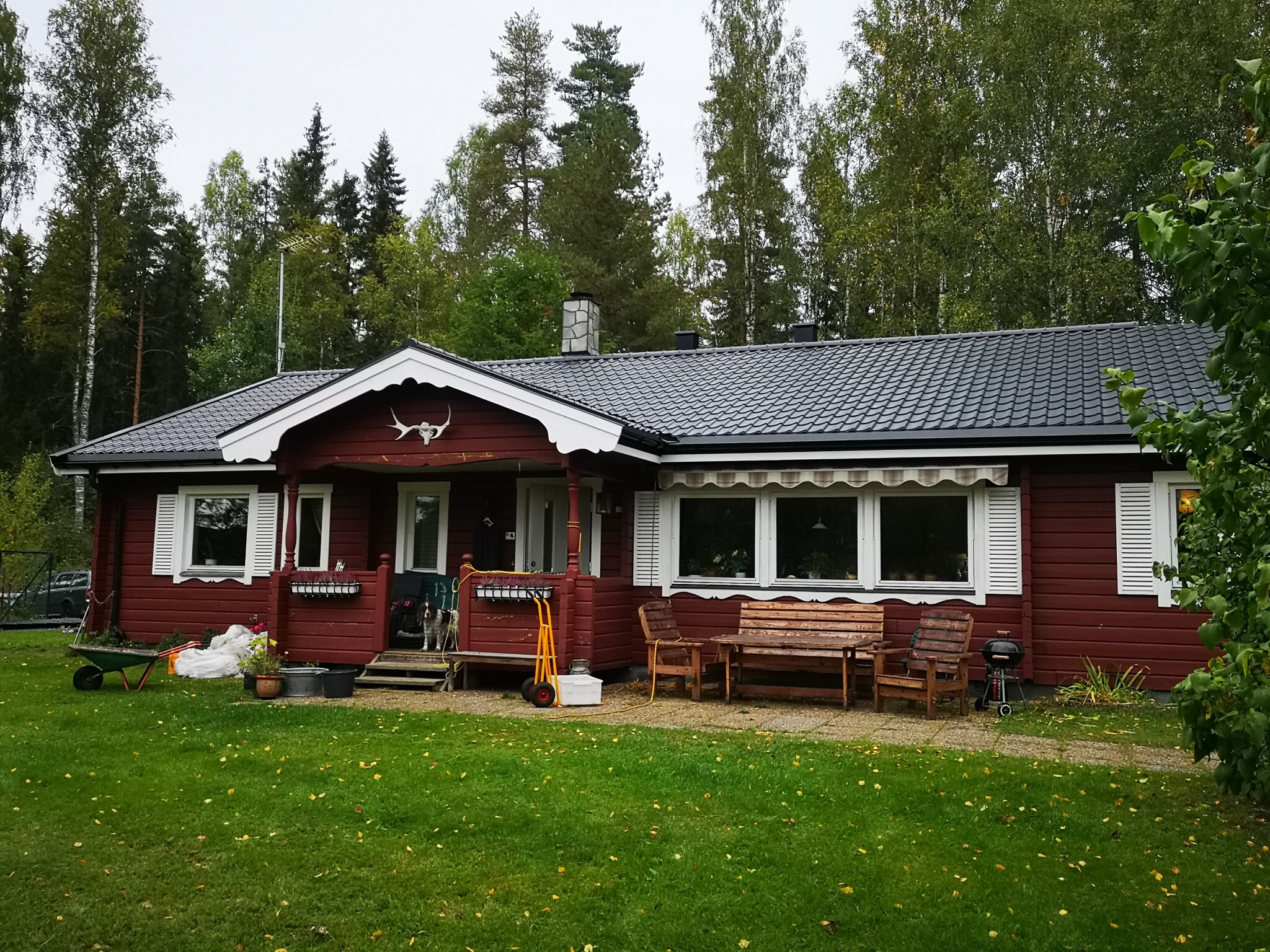

Det är antagligen så att när dom har varit på taket så har det skiftat lite. Det är nog helt enkelt fel underlag för shingel.
Skulle något sådant kunna anses vara dolt fel? Vi har ju doldafel-försäkring och det står inget om det i besiktningprotokollet.
Möjligt att det är fel av besiktningsmannen, men dolt fel kan det inte vara då det är lätt att inspektera.

Om underlagstaket inte har spont och det saknas underlagspapp skulle jag till att börja med unvika att gå på det.
...och har firman gått runt på det och sprutat ut medlet kan det nog vara nog för att det ska börja läcka mellan shingelplattorna på några ställen.
Men vet inte om man kan lasta firman för det i så fall - även om man kan tycka att dom borde försäkrat sig om att taket håller att gå på innan.
Farstatjej90
Det är osannolikt att läckan inte har något med deras arbete att göra. Två olika läckor uppstår samtidigt men är helt orelaterade till arbetet? Nej, det är helt säkert på grund av arbetet.
Antingen är det fel på taket från början, det kanske är felmonterat. Då är min uppfattning att takarbetarna skulle informerat om risken innan arbetet startar.
Eller så är taket rätt och riktigt och då är det takfirman som ska stå för lagningen.
Så om dom inte sa något om risken för skador skulle jag säga att de får fixa detta oavsett varför det läcker.

Inget verkade vara trasigt så vitt han kunde se. Han konstaterade att det inte är underlagspapp eller spåntat virke utan en panel. Han hittade eventuellt ett ställe som det kanske skulle kunna läcka in på i en skarv. Han tätade det men trode nog egentligen inte det berodde på det. Det var det enda han kunde hitta utvändigt.
Fick ett mycket seriöst intryck av honom. Han var nogrann och letade ordentligt.
Tror tyvärr det inte är bättre än att det är felaktigt konstruerat. Det jag ska försöka bena ut nu är om jag har någon form av täckning från försäkringen vi fick vid överlämnandet.

Jag tycker det låter som du säger, att det är nån seriös hantverkare du har fått tag på.
Om det inte är gjort enligt konstens alla regler kommer försäkringen sannolikt bara garva åt detta tyvärr. Men upp på taket med en vattenslang när det varit uppehåll ett tag och gå igenom hela taket. Nån får stå där nere och ropa.
Du kan nog ringa in området på så sätt.

Mitt Shingeltak fyllde 38 år för två år sedan. Tätt hela tiden.
Garantin sades vara 30. Så något behövde göras.
- Shingeln fick ligga kvar orörd, främst p g a att taket var tätt, och det var spikat med oändlig många nubb. La f ö inget spärrskikt.
Fick hjälp med att lägga de första bär-och ströläkten. Gjorde allt annat själv.
La Planja plåttak, typ tegel.
Mycket nöjd.
Första halvåret var det knäppningar i plåten vid temperaturväxlingar. Nu är det tyst. Rött trähus med vita knutar, veranda, gräsmatta, skogsbakgrund, grill, trädgårdsredskap och molnig himmel.
