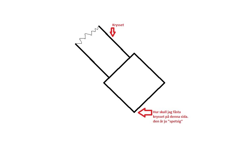

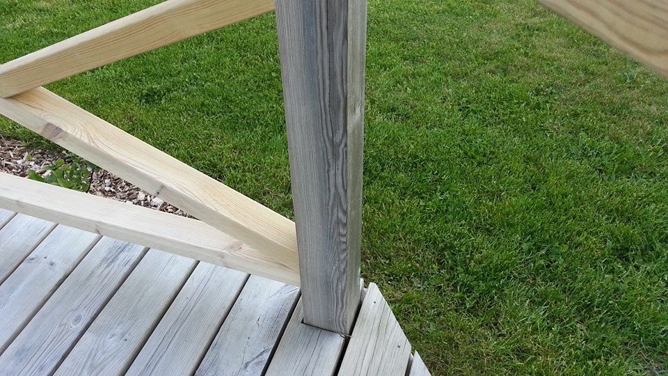

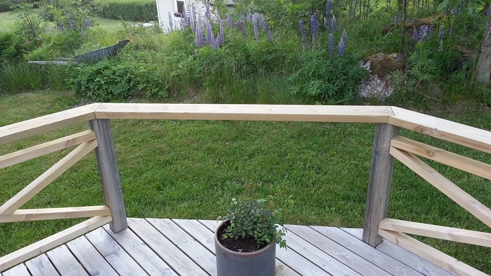

Jag har ett litet problem med mitt altanstaket.
Jag vet inte hur jag skall sätta dit över- och underregel + "krysset"
Jag bifogar två bilder så att det blir lättare att förklara mitt problem.
Hoppas att någon vänlig själ kan hjälpa mig
Mvh Mats

Du kanske kan skruva långa skruvar från sidan snett in i stolpen.
Jag antar att det är enbart den tomma gluggen som avses.
Dom raka (vågräta) bitarna går även att skruvas snett uppifrån om överliggaren tas bort.
Fast den understa måste skruvas dit allra först , sedan krysset och sist den övre raka.

Tack för era snabba svar!
Under- och överreglarna fattar jag hur jag skall göra
men, hur gör jag med "krysset" det skall ju snedsågas också?
Hoppas att ni förstår hur jag menar med "krysset"
Mvh Mats

Hej!Strip skrev:
Ja det är väl klart...jag har ju gjort alla de andra "kryssen".
Det jag menar är hur skall jag "få ut" vinkeln på "krysset" mot stolpen (Den är ju "vriden") kolla mina bilder så förstår du

Jag har ju gjort resten av staketet men, det är ju rakt...nu SVÄNGER det ju där av min fråga!
Jag vet hur jag gör kryss och hela staketet men, inte när det svänger...staketstolparna blir ju "spetsiga".
Alltså jag vet inte hur jag skall förklara mer. Jag har ju lagt ut bilder och allt det syns ju hur jag menar
Ursäkta min hårda ton....
Jag är tacksam för att ni orkar svara
Mvh Mats

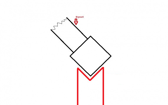

Kallas för en komplex vinkel. Rejäl kapgersåg med stor klinga som lutar båda hållen brukar underlätta. Vinklarna är som andra sagt antingen att höfta till och prova sig fram eller sätta sig med cad program och stoppa in måtten så anges vinklarna magiskt. MÅNGA möbelsnickare ritar cad först nuförtiden så vet man både mått och vinklar.
Mats ditt staket svänger inte
Du har ju vinklar....är det så att krysset hamnar mitt i hörnet av stolpen som din pil visar får du kanske jacka ur ett V i krysset eller i stolpen som TeroM beskriver.
Skulle det inte hamna i mitten får du förskjuta V jacket i sidled åt det håll som krävs.
