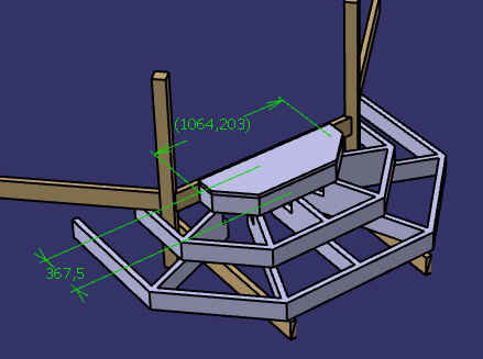

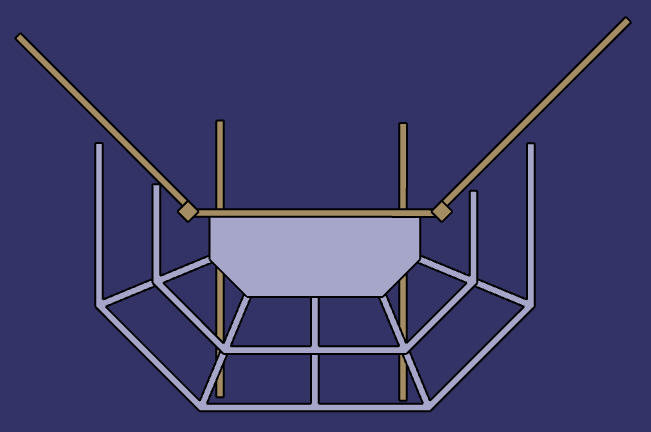

Jag har 137cm mellan mina stolpar och det är ett bra avstånd tycker jag. Jag håller på att laborera lite med det hela, men om man gör det övre trappsteget dryga metern brett tycker jag man får bra proportioner. Sedan beror det ju också på hur långt man gör första trappsteget. Bilder följer...
Bild på Bredd: 450x1200

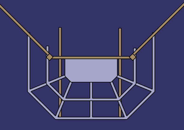

Bild på: 500x900

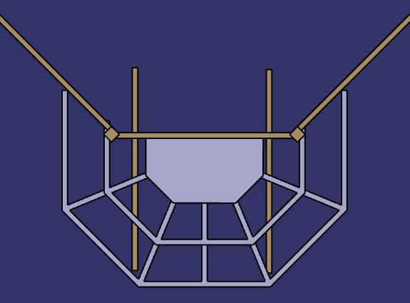

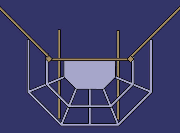

Bild på: 400x900 (med kortare "fasbrädor")

tack för bilderna.... jag har 66 cm till backen... är de för mkt med 4 steg eller för lite med 3? Kollar man i en bok så tar man höjden delat på 17.5 då får jag 3.77...
Kanske ska ta 45x145 som regelvirke och lägga 28 x 120 då blir de ju 17.3cm i steg höjd. Mkt att räkna på för att de ska se snyggt ut.. 3 x 28x120 = 360 steglängd. De är väl ok?
Enligt trappstegsformeln (2 x SÄTTSTEG + PLANSTEG) så får Du 70,6 (2x17,3+36). Jag har för mig att det skall vara mellan 58 till 63 för att vara "bra". Alltså bör Du minska antingen sättsteg eller plansteg för att få en gynnsam ekvation. Om jag nu minns rätt.

Du gör ett vanligt misstag när det gäller att beräkna steghöjden:
Om du har 145 mm höga bärare och lägger på en 28 mm trall så får du inte 173 mm steghöjd. Varför??? Därför att du lägger ju även en 28 mm trall på det nedre steget. Detta gäller alla steg utom det nedersta som kommer att bli 173 mm (145+28).
Vad men brukar göra är att gå ner en dimension på den nedersta stegets bärare. I detta fall blir det då att man använder en 120 mm där vilket kommer att ge en steghöjd på 148 mm. Tror inte att man märker de tre mm i skillnad.
/V
Oops. Helt korrekt. Gjorde själv samma tankevurpa när jag ritade min trappa, och höll alltså på att göra den igen......
