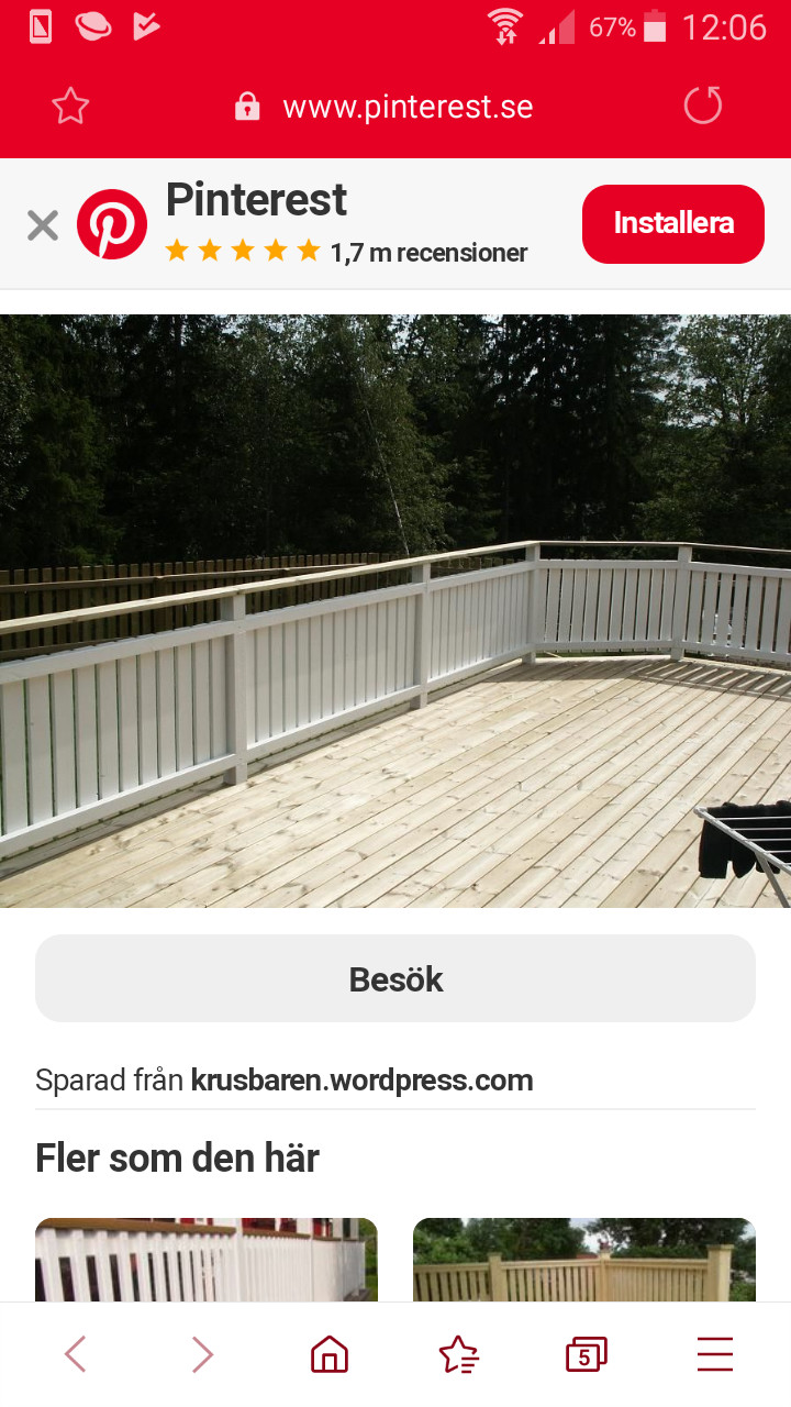

D din granne #1 Medlem · 535 inlägg 21 jun 2019 12:15 din granne Medlem 535 inlägg 21 jun 2019 12:15 #1 Tänkte komplettera altanen med ett räcke likt det på bilden. Vad tycker ni man ska köra för dimensioner, jag vill inte att det ska se för klent ut eller för rejält. Tänkte 70x70mm som stolpar. Är det bra? Inloggade ser högupplösta bilder Logga in Skapa konto Gratis och tar endast 30 sekunder
A Allmänobildad #2 Medlem · 2 597 inlägg 21 jun 2019 16:52 Allmänobildad Medlem 2 597 inlägg 21 jun 2019 16:52 #2 70x70 kan lätt se lite klent ut. 95x95 är nog mer lagom. Speciellt om golvbräderna är 120mm eller bredare.
