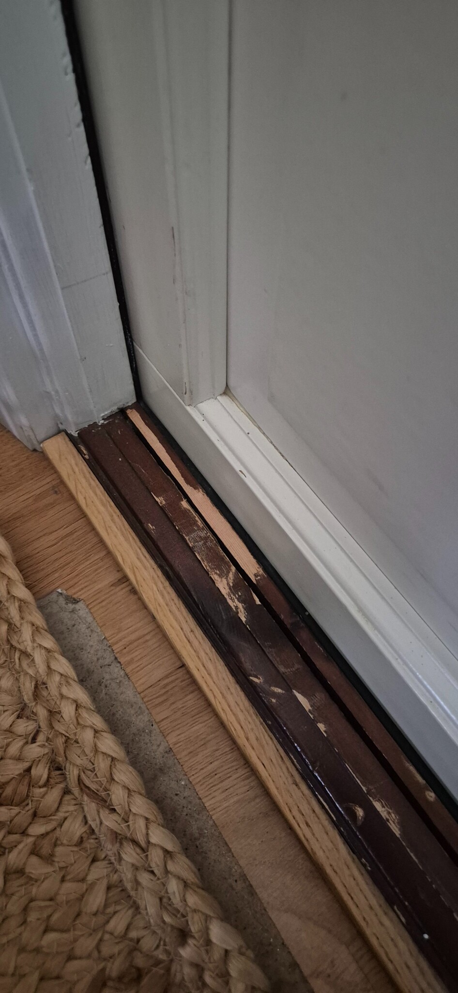

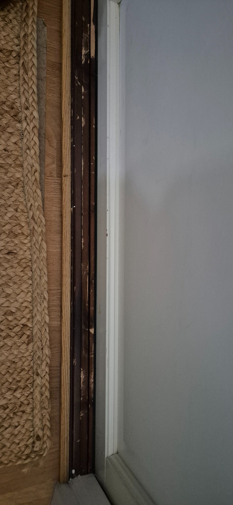

Vi köpte ett hus för 2 år sedan och nu när grabben blivit lite äldre så har jag tagit på mig alla småsaker som ska fixas runt om.
Jag har en fråga angående tröskeln ut till altanen. Det finns ett sågspår som döljde sig under en liten ramp som tidigare ägare satt fast, då frugan var rullstolsbunden. Jag antar att det ska sitta någon form av tätning där som stoppar draget nere från altandörren.
På utsidan tröskeln mot nedre dörrbladet sitter det redan en P-list som tätar.
Vilken list ska man trycka ner i spåret? Eller vore det bättre att köpa en aluskena med tröskeltätlist som döljer den slitna tröskeln? Hur hade ni gjort?
Det är lite svårt att se exakt hur det ser ut på bilderna.
Slipa bort färgen. Limma dit en tunn eklist ovanpå och olja in allt.
