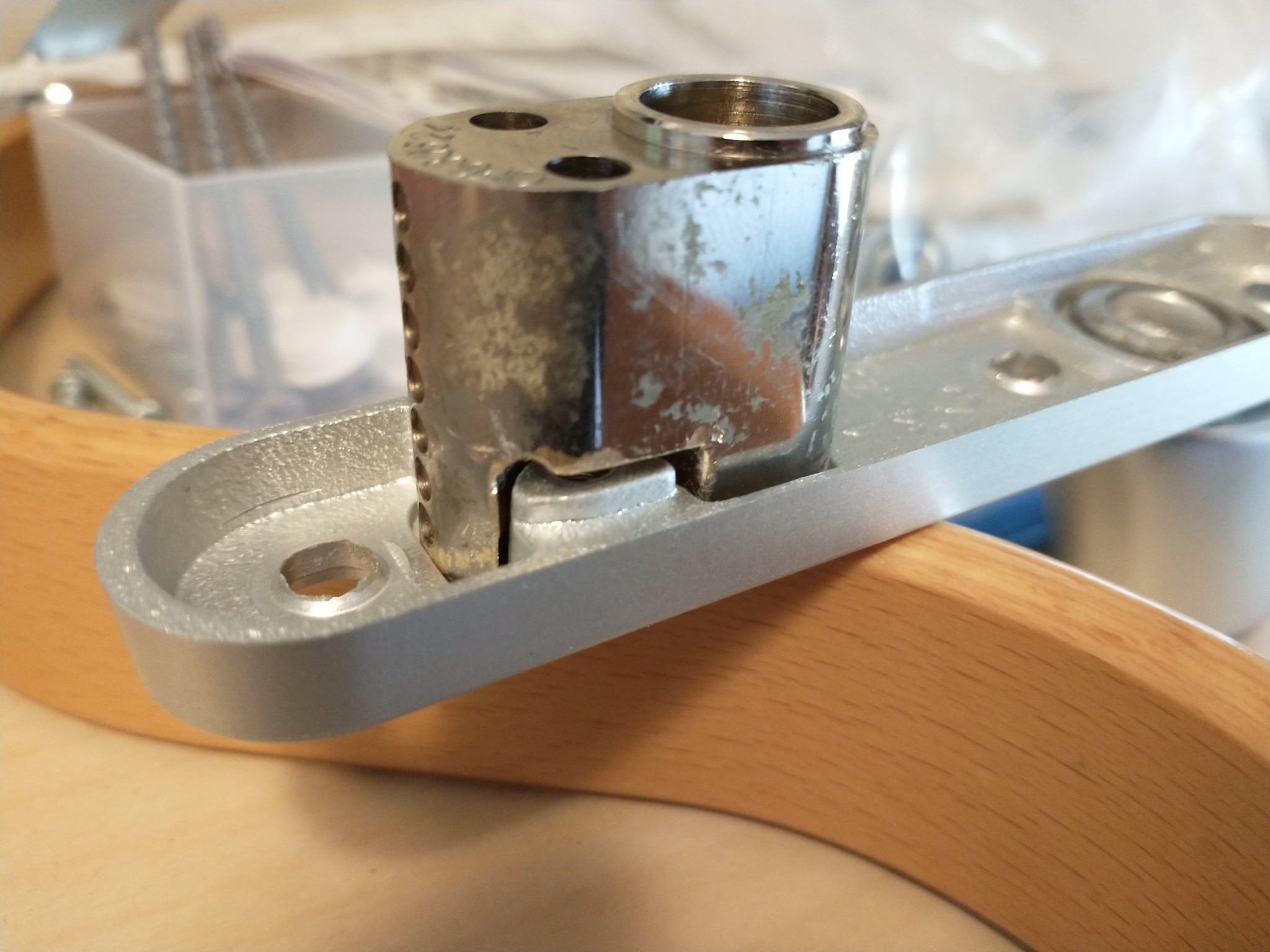

Jag trodde att det var rätt 700 cylinder jag hade fått tag på men urfräsningen är för kort för att passa i Hoppe altandörrshandtag. Vad är detta för cylinder och vilken ska jag köpa?
ASSA låscylinder med urfräsning som inte passar i altandörrshandtag.
Närbild på en låscylinder som inte passar i ett Hoppe altandörrshandtag.
Du ska ha lång medbringare på låscylindern för att den ska passa till spanjolettens låshus, en inside-låscylinder med lång medbringare kallas 709 (703 med kort medbringare).
Äldre ASSA 703 cylinderhus insida (rokoko) hade en grundare urfräsning med försänkta skruvskallar, de senare har har en djupare urfräsning utan försänkning för skruvskallar och de passar till ditt Hoppe 350KL handtag.

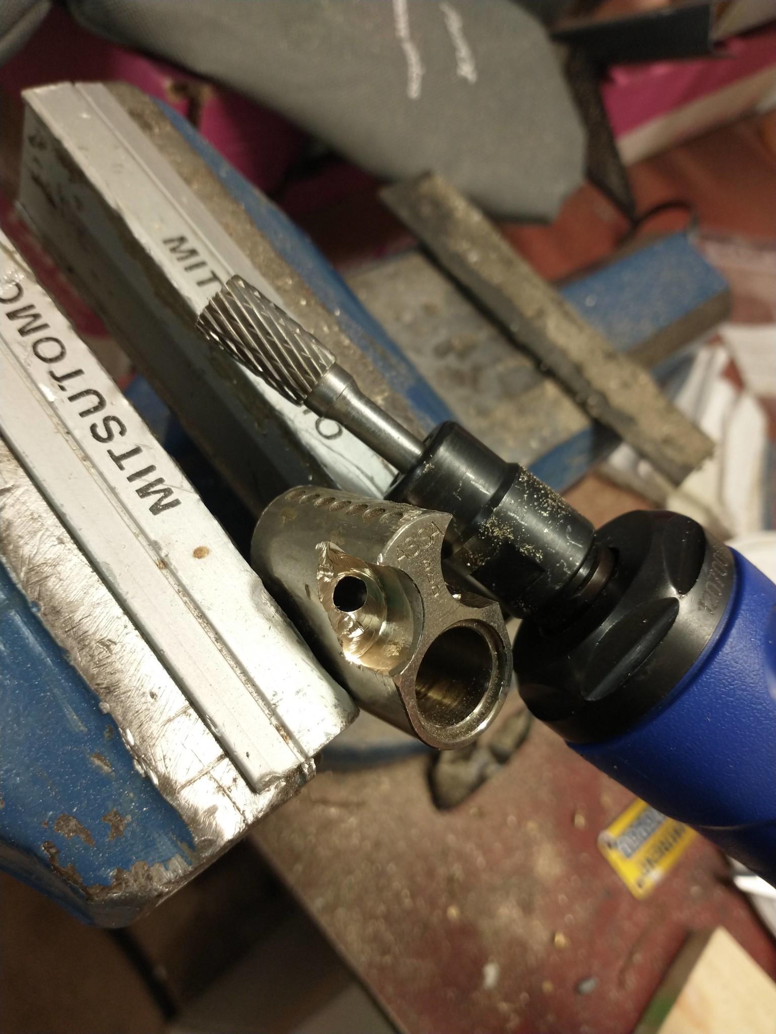

Tack för info!
Jag har lång medbringare att byta ut till.
Borde gå att fräsa bort det som bygger med lämpligt verktyg?
Nils-Orvar Nils-Orvar skrev:
Tack för info!
Om du har tillgång till en fräs så är det bara att fräsa. så långe man inte fräser så stiftkanalerna öppnas/skadas så är det bara att köra på.

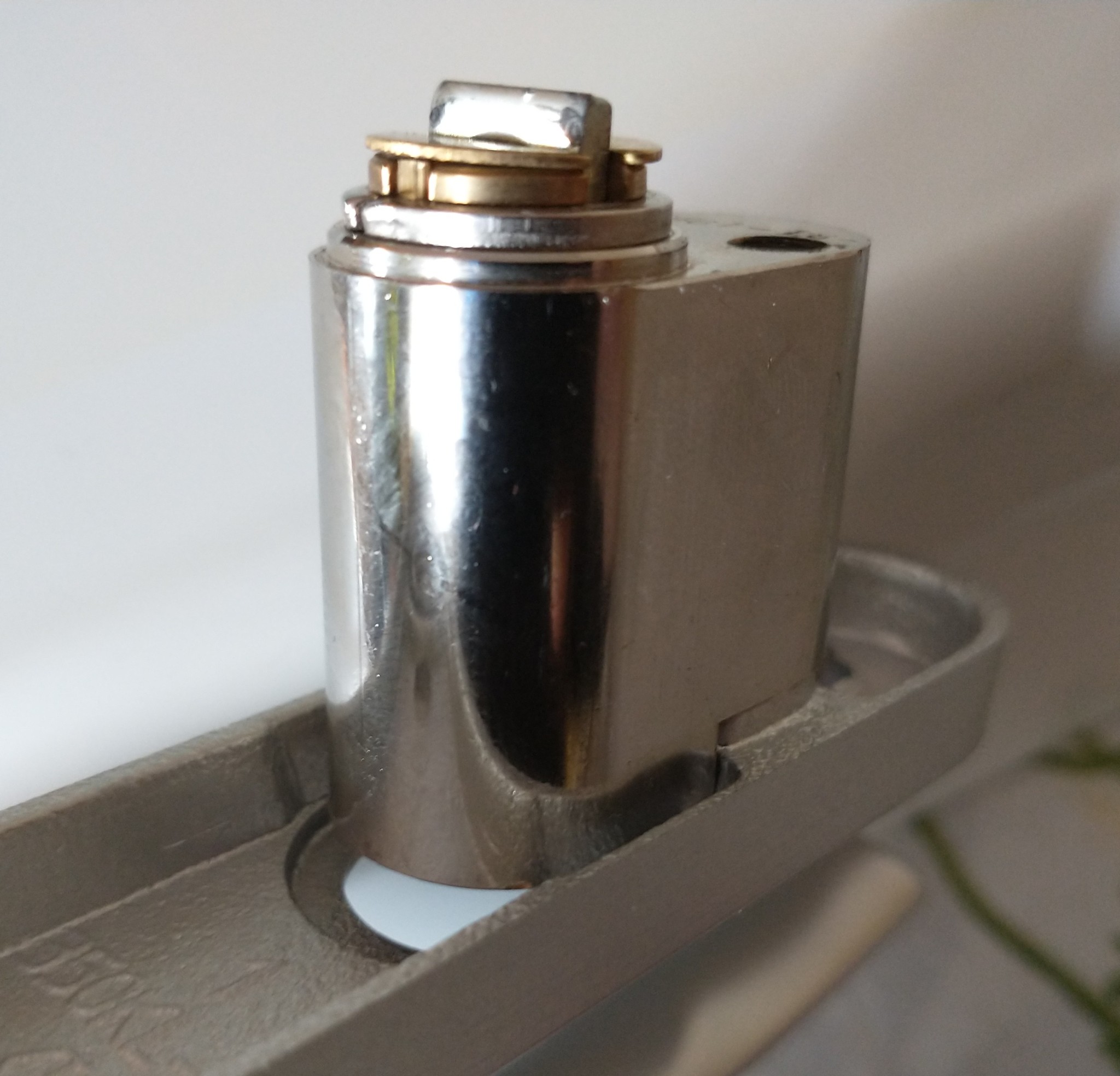

Verktyg i skruvstycke med fräsad cylinder framför blått handtag.
Metallcylinder monterad på en skylt med synligt fräsdjup, placerad på ett träunderlag.
Eftersom cylinderns framsida ligger mot skylten så hade fräsdjupet mindre betydelse.
