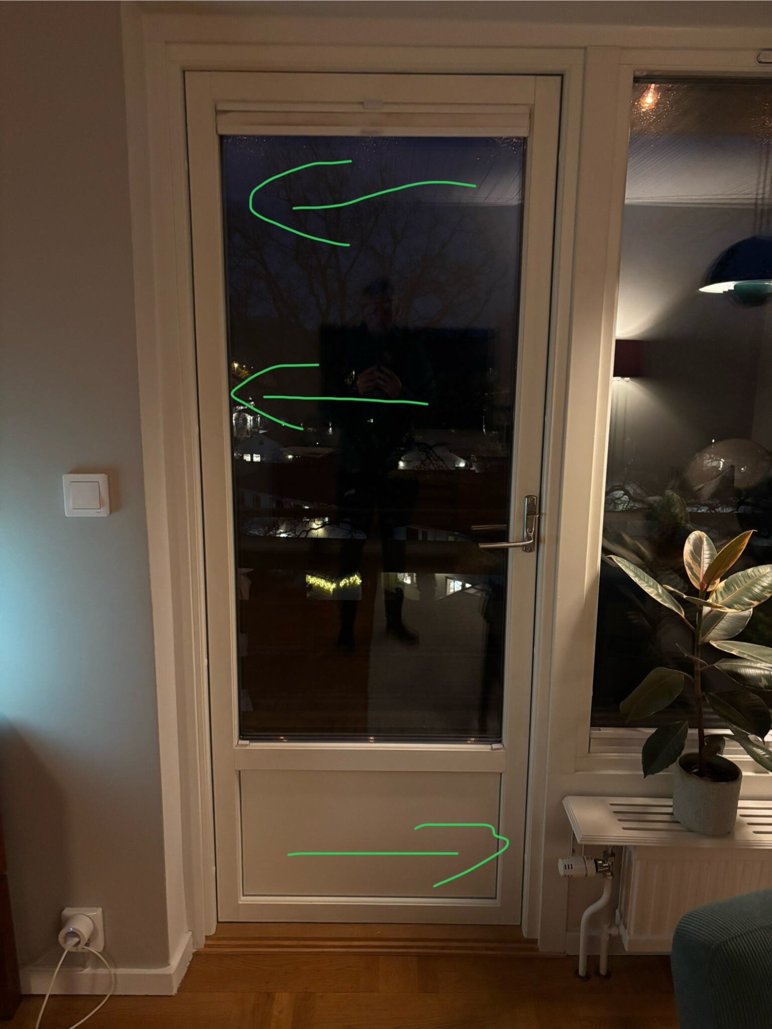

Hej.
En av våra altandörrar hänger lite snett, glipan är större i neder-och överkant på gångjärnssidan.
Märkte att höjdjusteringen på det övre gångjärnet bara snurrade, knackade med gummiklubba på ovansidan, då kom gångjärnet ned lite och justeringsskruven tog. (Det var som att övre gångjärnet hängt sig i ett höjdläge). Nu är höjdläget detsamma på de tre gångjärnen. Kan det ha påverkat att dörren hängt snett?
För att råda bot att dörren hänger lite snett, justerar man karmen då?
[bild] [bild]
Fick tummen ur och justerade gångjärnen på dörren så den flyttades närmare tryckessidan i nederkant och tvärtom i överkant

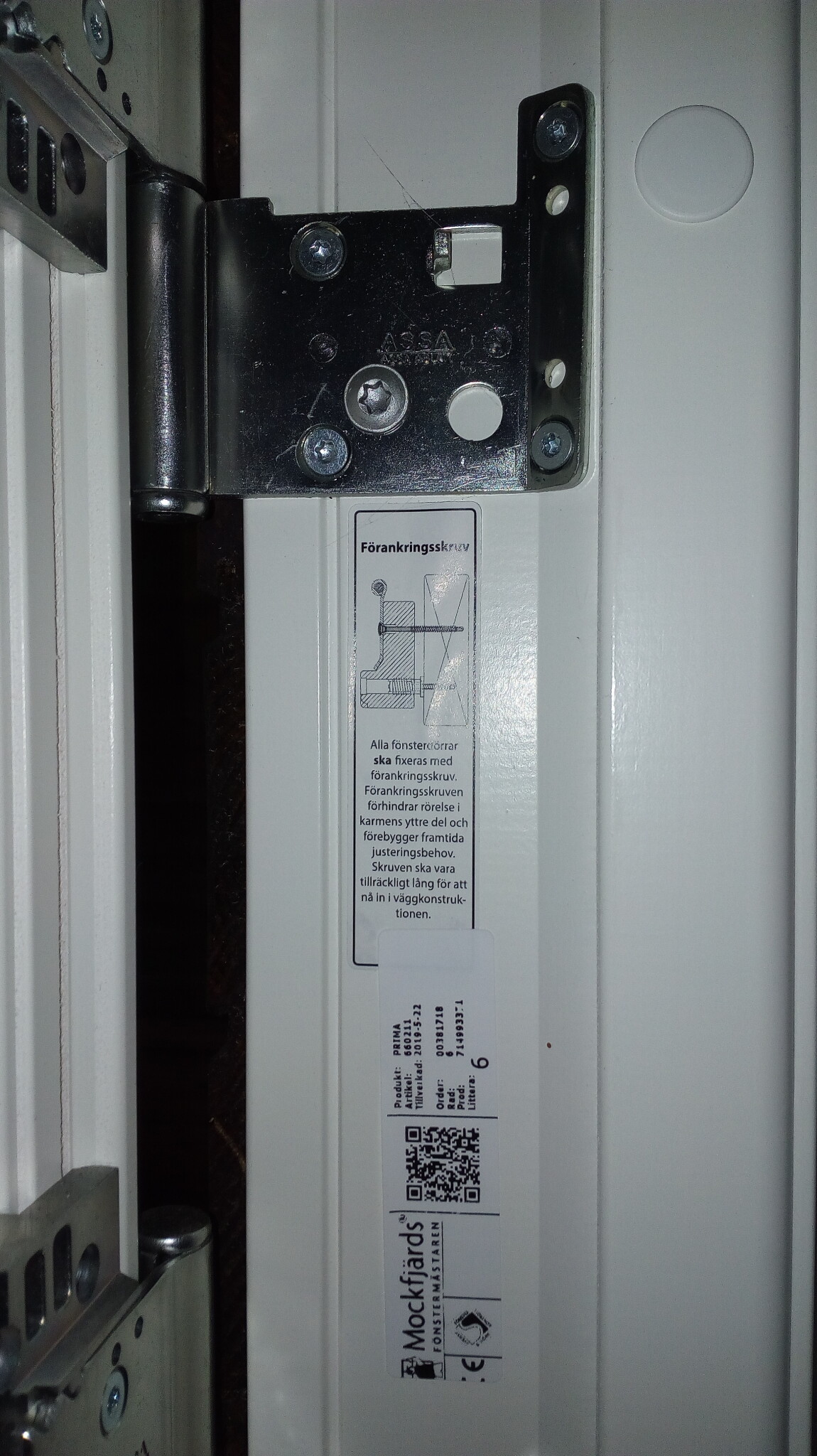

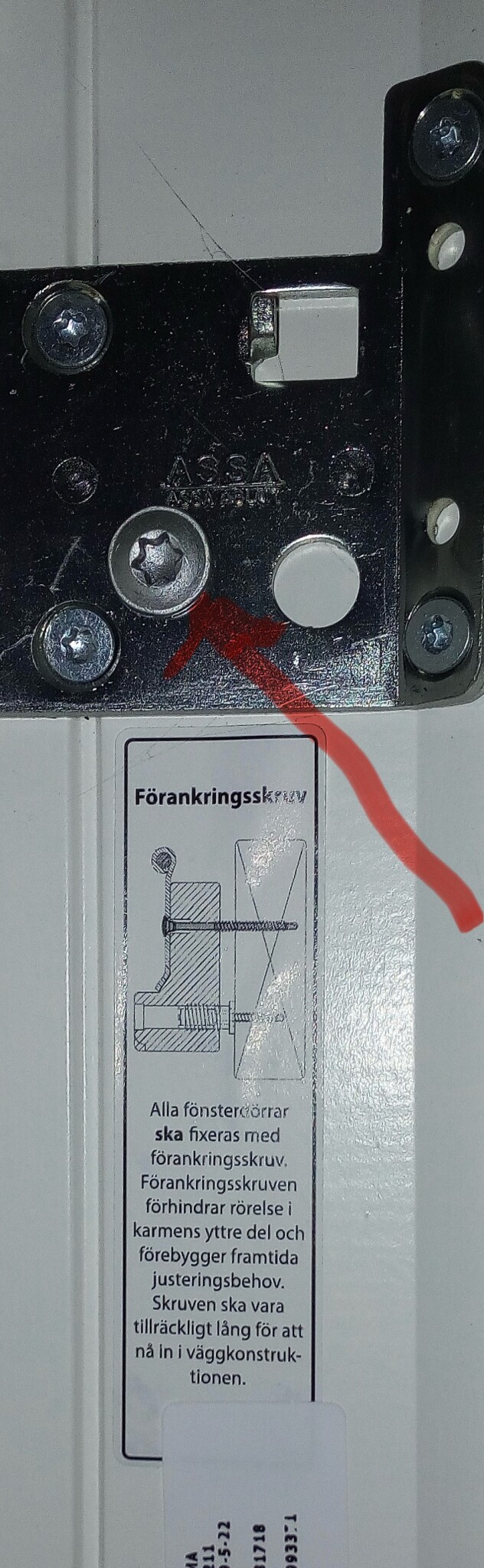

Mockfjärd brukar glömma fästskruven för karmens förankring i husstommen !!!
Så gjorde dom hos mig och dörrtillverkarens servicetekniker fick komma ut och fixa infästningen.
Läs texten på etiketten !
Ska se om jag hittar orginalbild som är mindre pixlade. Närbild på infästning av dörrkarm med en märkning från Mockfjärd och text om förankringsskruvens funktion och montering.
Illustration av förankringsskruv och instruktionstext på dörrkarm. En röd pil pekar mot skruvhålet för att markera placeringen.
Ska se om jag hittar orginalbild som är mindre pixlade.[bild][bild]
Hos mig har de monterat en fästskruv per fönsterdörr.
Men den måste vara så långt att den når stommen i huset, det räcker inte med en skruv in i karmen.

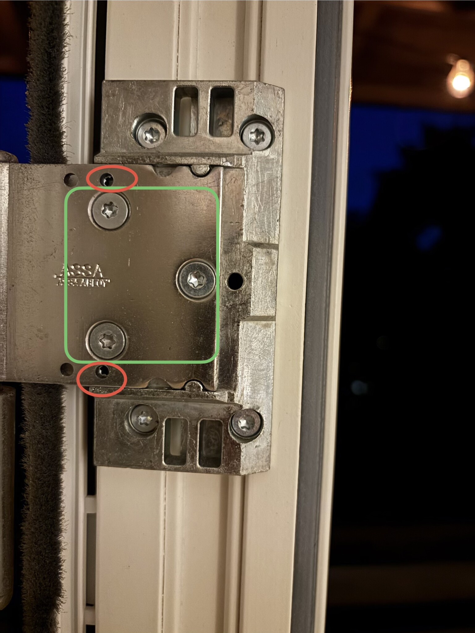

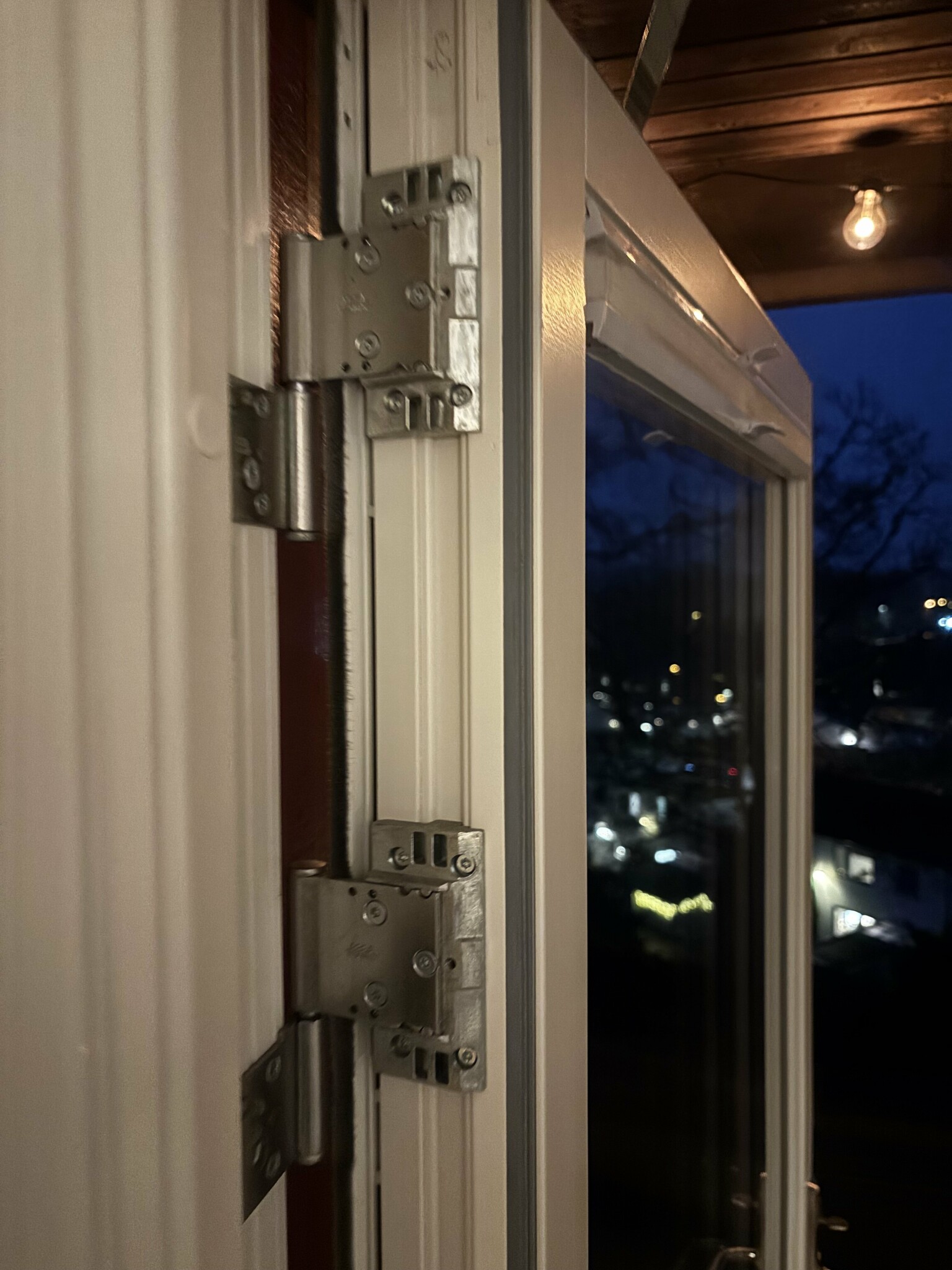

Hur justerade du dom? Genom att använda gångjärnsbräck (eller vad det nu heter) eller skruvade du på någon av dom väldigt många skruvarna man ser på den nedre bilden.
Jag har samma problem som du och har identiska dörrar, så jag skulle gärna vilja veta hur du gjorde 🙏
Ingen gångjärnsknäckare.
Lossa de tre stora skruvarna lätt (grönmarkerat). Sedan justerar du genom att skriva på de små (rödmarkerade).
Dra sedan åt de de tre stora skruvarna igen.
Tack så mycket för den tydliga bilden o förklaringen. Tyvärr är nog hela min dörrkarm sned så jag får fortsätta att justera med karmnyckel 🤔

Om karmen är sned så börja med att sätta det rätt först.
Alltså absolut i lod oavsett om stommen lutar kontrollera att övre karm är i våg, mät diagonalt så dessa är lika!
Är detta gjorts så skall dörren passa.
Kontrollera även dörrens mått höjd,bredd, diagonalt.
Jag har träffat på fabrikationen fel särskillt på karmens mått.
