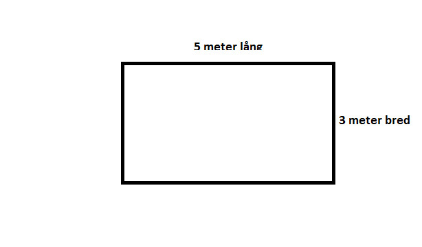

Jag har lite frågor om ett litet altandäck jag tänkte bygga. Marken är plan och måtten är enligt bilden nedan. Jag vill ha däcket så nära marknivå som möjligt.
Hur många färdiga plintar behöver jag köpa och på vilket avstånd ska de sitta?
Hur ska reglarna ligga samt dimensioner på dessa?
Vilket dimension på plank och vilket håll ska de sedan läggas?
mvh Henrik!

Vill absolut inte låta elak men sök runt lite här eller så anlitar du en snickare. Det finns gott om information att läsa
Jag är ingen expert men ju tätare du sätter plintarna, ju stabilare.
Jag hade nog satt en plint för varje 1,5 meter.
Sedan en bärlina som löper på plintarna kanske 90x150 eller något i närheten och sedan 45x175 tvärställt mot bärlinan.
Som sedan korsreglar.
Brädorna är väl smaksak men 10x120 något..

Plintar sätter du 2 rader med 3 plintar i varje om du kan fästa en bärlina i vägg annars blir det 3 rader med 3 i varje.
Dra in plintarna 50 cm från ytterkanterna så är dom inte i vägen för ev kjol, stolpar osv
Golvreglarna lägger du på cc60
Bärlina 45x170
Golvreglar 45x145
Trall: 28x120 är standard, finns 34x145 också vilket är dyrare samt en massa olika exklusivare träslag och kompositer av olika slag.
UNDVIK 22x95-trallen!!!
Några tips:
Beställ 5,40 längder på trallen så slipper du skarvar!
Slå med snörslå så du får raka och fina skruvrader.
Kryssmät så du får räta vinklar.
Kapa all trall efteråt med cirkel/sänksåg.
Öl är gott när man bygger altan
Lycka till!

hantverkare1, kanonsvar, tack de löste allt =)hantverkare1 skrev:Plintar sätter du 2 rader med 3 plintar i varje om du kan fästa en bärlina i vägg annars blir det 3 rader med 3 i varje.
