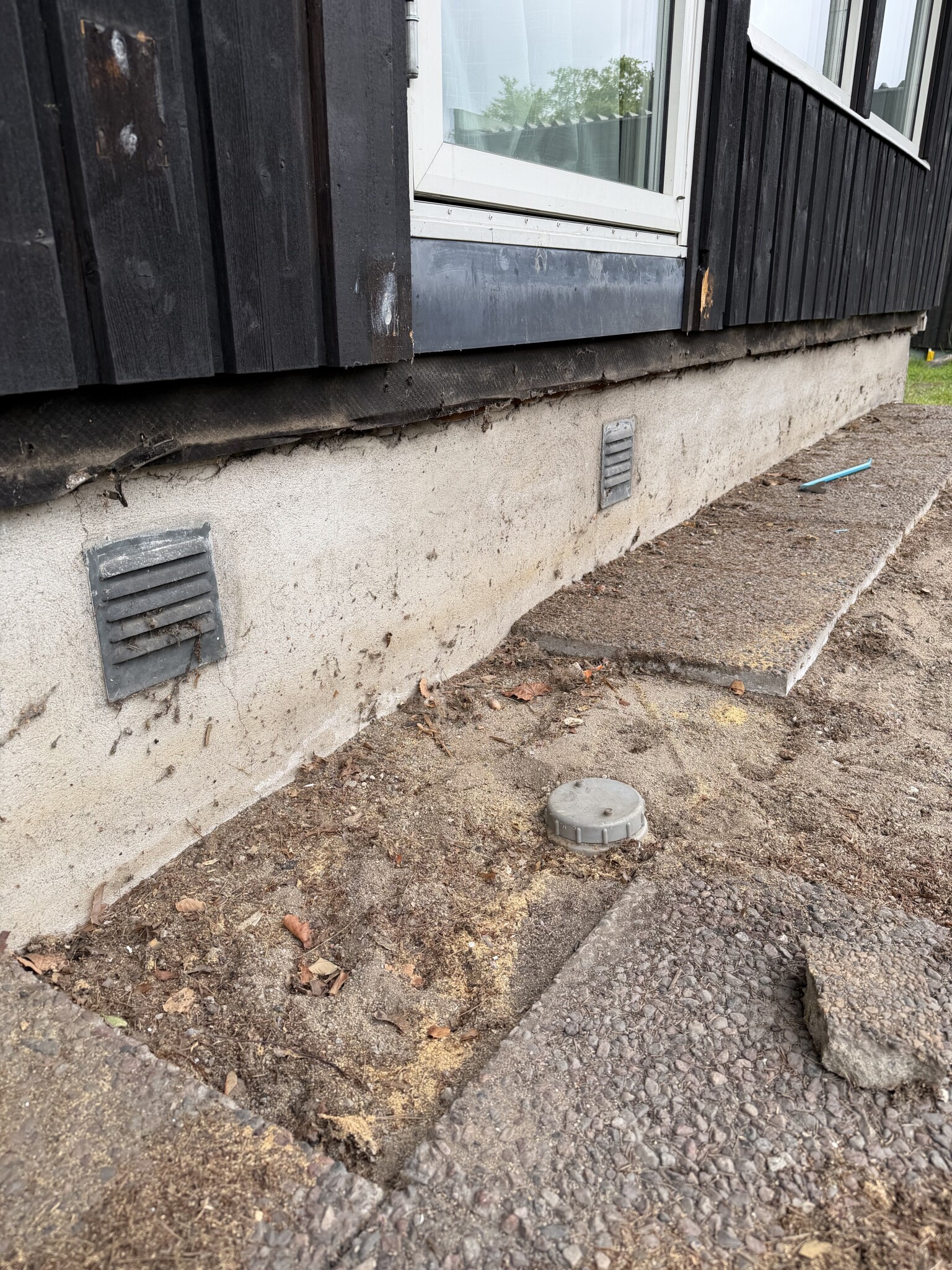

Jag tänkte börja mitt altan projekt i helgen och har fått ordning på det mesta. Initialt tänkte jag skruva fast inre bärlinan i fasaden men nu tvekar jag. Skulle det funka lika bra att lägga mot fasaden med lite distans? Palla upp med reglar? Den ska vara på ca 25cm höjd.
Markarbetet har inte börjat än. Kommer jämna till först.
Jag grävde net x antal justerbara plintar som hela altanen står på, närmsta plintraden står ca 0,6 m från husgrunden.

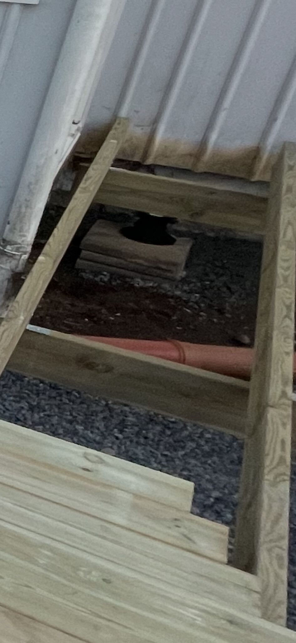

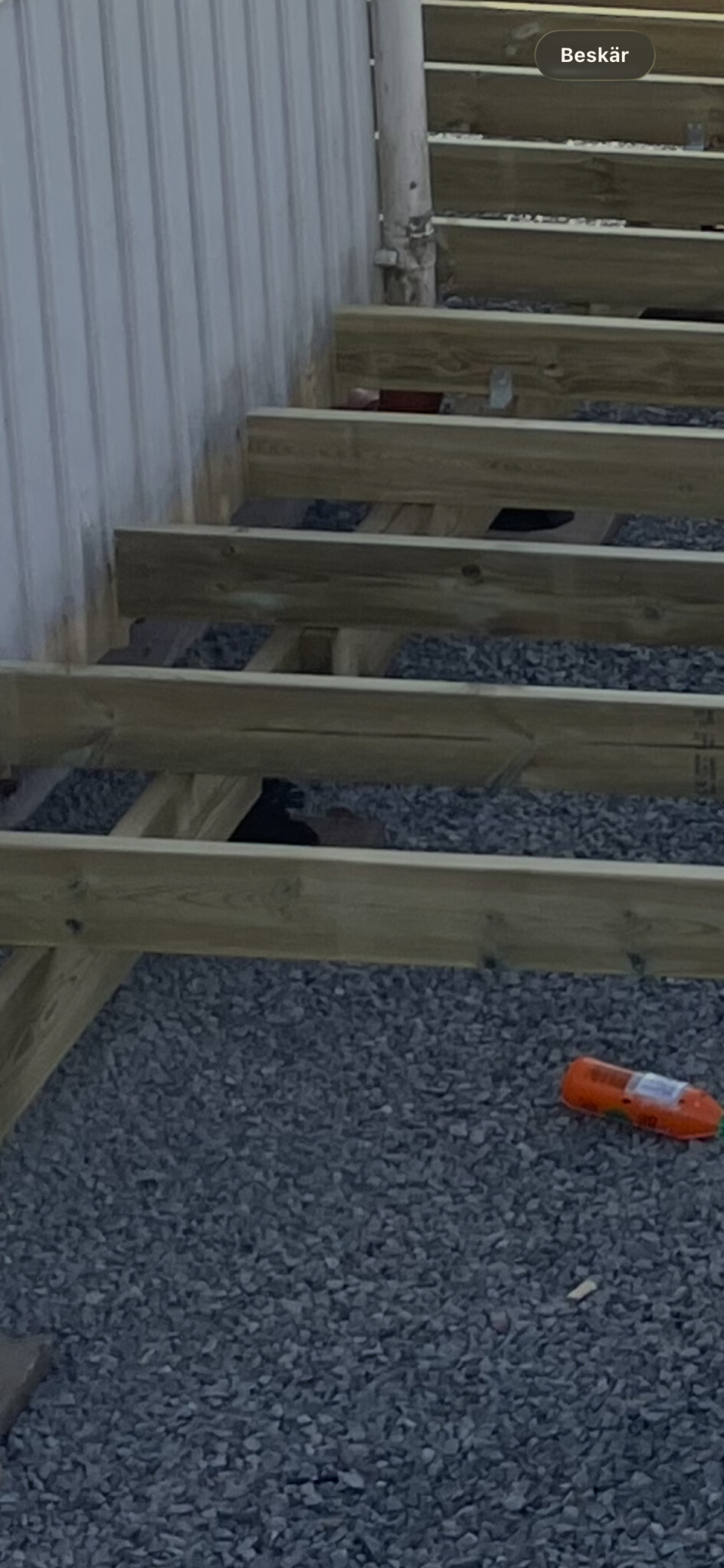

Kör distans 5-7cm så inte löv och annat fastnar och tillför fukt mot fasaden. Bifogar två bilder från ett av fjolårets projekt som påminner om dina förutsättningar. Slår ett slag för justerbara stolpfötter på plattor likt dom du har (finns på exempelvis Biltema för dryga 50-lappen). Snabbt och stabilt förutsatt korrekta cc mått

Har det varit en gammal altan där? Det ser ut som att panelen slutar för högt upp. Men kanske inget problem om en ny altan skyddar.
Ja det har stått en mindre altan som sviktade och levde sitt egna liv. Därav jag tänkte göra det "lite" bättre.. Tog bort en längst gående planka från fasad i samma veva.
