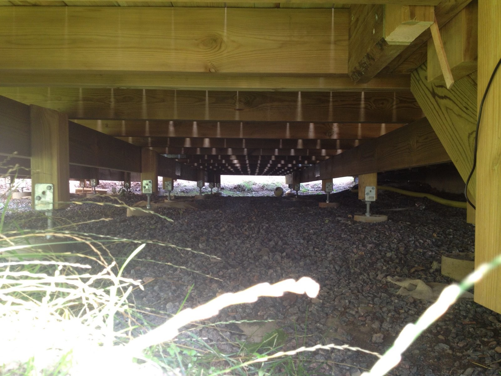

Min altan som är byggd på gjutna plintar har sjunkit. Marken består av lera och jag köpte justerbara stolpskor när jag byggde altanen, ifall det skulle sjunka... Nu är det dags. Men hur funkar dom? De justerbara stolpskorna alltså. De är inköpta på Biltema.
Altanens träbjälklag stöds av justerbar stolpsko på gjuten plint, underifrånperspektiv.
Altanens undre struktur med justerbar stolpsko på gjuten plint i lermark.

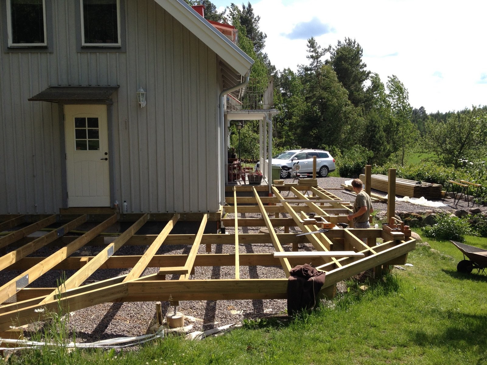

Anledningen till stolpar som bärlinan är skruvad i, är att marken sluttar och under merparten av altanen är stolparna högre än just där de första bilderna visar (se bilder nedan). Altanen har sjunkit cirka 3 centimeter som mest.
Undersida av en sluttande altan med olika höga stödstolpar på grusig mark.
Altanens stomme under konstruktion med synliga stolpar på sluttande mark.

OK då räckte dom inte till på höjden , kan du komma åt att dra gängstången baklänges för lyft och hoppas på att den är lång nog , .men ser så ut , blir lite krypa då

Jag byggde min altan på nydränerar lera och har höjt upp ena delen ca10cm med två skiftnycklar. Modell större för justeringen. Inga problem att göra med handkraft. Det största problemet är att åla under, även om jag har 80cm frigång är det ganska drygt

Jag har nu justerat upp altanen. Jag har höjt nio stycken justerbara stolpskor med hjälp av stor skiftnyckel. Det gick faktiskt bättre än jag trodde. Men mycket ålande har det blivit, då jag justerat lite i taget. Tack för bra tips!
Jag ska även placera ut två extra stolpar under bärlinan för att avlasta plintarna lite. Blir nog en enkel lösning med en stor betongplatta med stolpe på. Syllpapp mellan.
