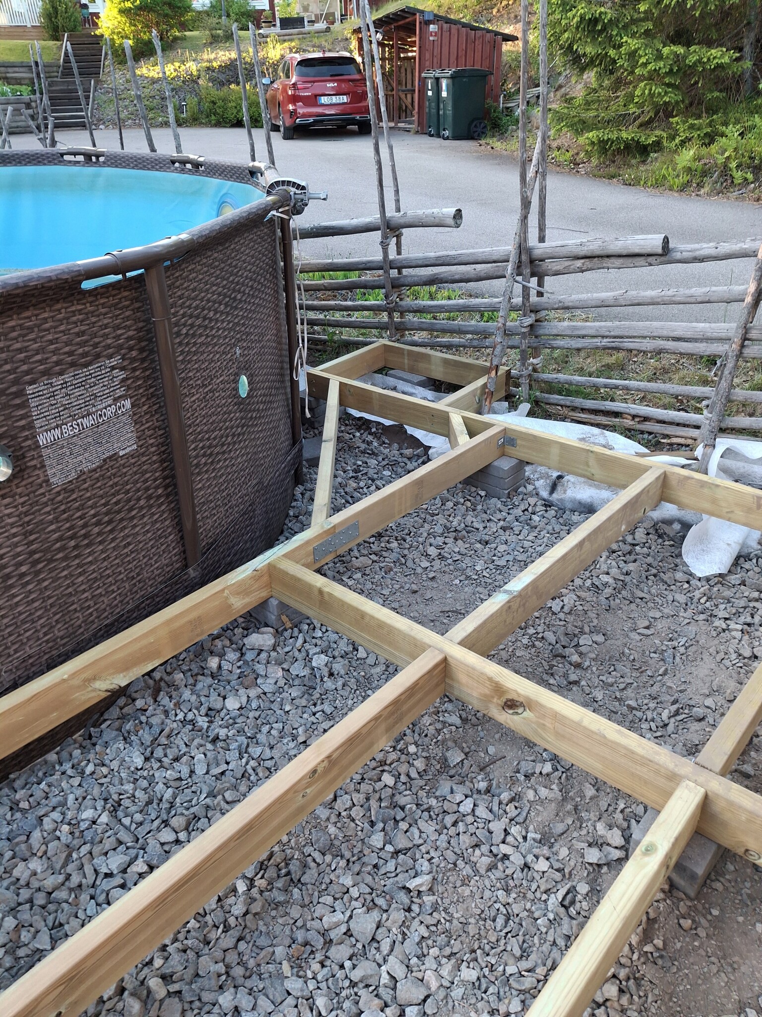

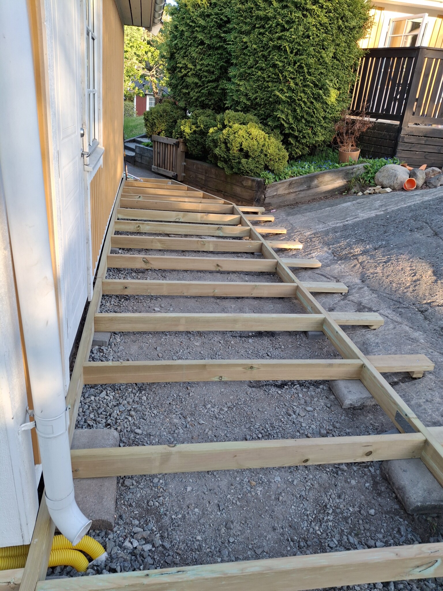

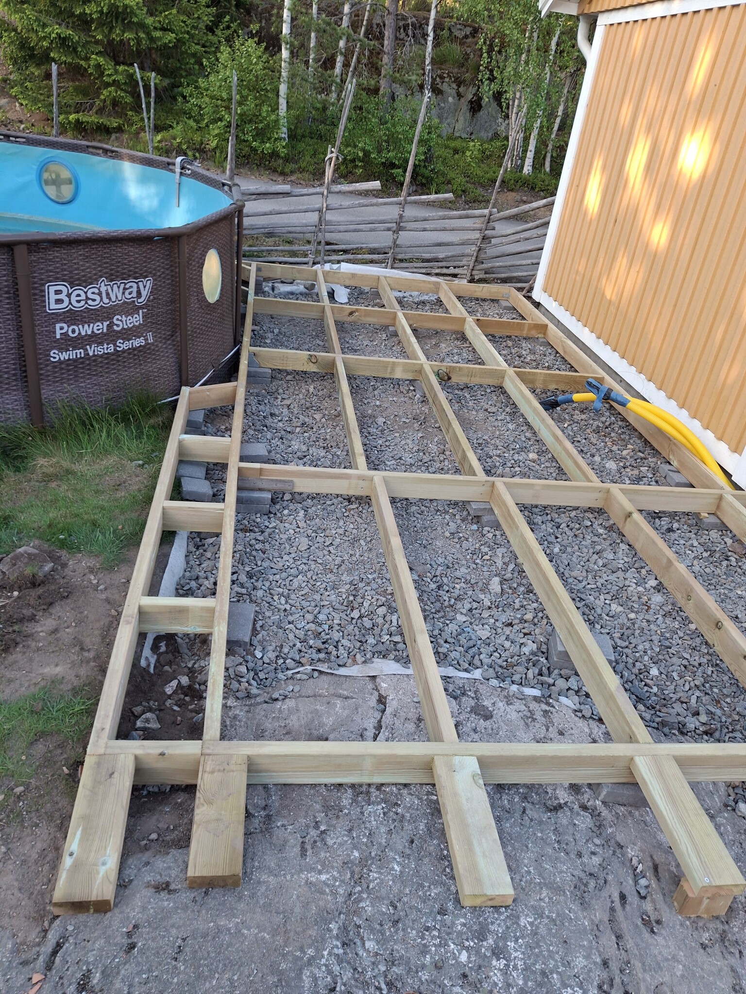

Jag har påbörjat bygget av altan runt mitt garage. En L-formad altan som står på marksten som i sin tur står på makadam och stenkross. Har staplat markstenen på sina ställen för att få allt i våg.
Problemet är att jag i efterhand kom på att jag totalt glömt att lägga syllpappen jag köpt (grundisoleringspapp från byggmax) mellan sten och reglar. Är detta ett stort problem? Och vad gör jag nu?
Har sen tänkt lägga syllpapp mellan regler och trallbrädorna utifrån de nya rekommendationerna från svenskt trä. Men vet inte om det kompenserar för blundern.
Tacksam för hjälp!

Lägg en träbit bredvid och lyft mot den med en kofot,samtidigt som du knölar in pappbiten

Det ser ut som att bärlinan/reglarna enbart står på markenstenarna utan att vara fäst i garaget. Om det stämmer kan du med hjälp av en kofot och några bitar virke som skydd lyfta upp regeln vid varje marksten och lägga syllpappen ovanpå markstenen och sänka ned regeln igen.
Ja precis, det ligger löst på markstenarna. Vilket inte borde vara ett problem i sig va? Aldrig byggt altan förut så är osäker på om jag gjort rätt.
Ja jag får nog ta och göra så. Hade hoppats att det inte var en lika big deal som jag tänkte mig 😅 tidsödande misstag! Tack för hjälpen!
Tack, får nog ta och bita i det sura äpplet och fixa missen 🥲
2 personer borde klara av lyften på runt 30 minuter, så en hyfsad snabb åtgärd är det.
Problemet kan vara att trallens ovansida kommer högre upp och dörren riskerar att ta i när den öppnas. Det kan du kolla genom att lägga 2 lager syllpapp och en bit trall framför dörren och öppna den.
Är tyvärr ensam i bygget då mannen får ta hand om våra 3 småbarn 😬 men får palla upp med marksten som hjälp.
Tack! Har byggt med några cm marginal mot dörren så det bore vara lugnt 🤞

Tycker det ser riktigt lovande ut överlag. Gör som tipsats om och lyft och lägg dit pappen. Bra jobbat för första gången!
