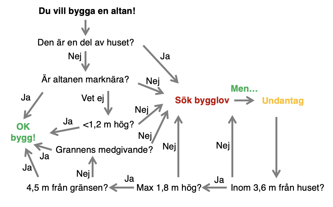

Claes Sörmland
M MetteKson skrev:
@Claes Sörmland
Jag tror det är dags för ditt eminenta ”bygga-altan-flödesschema” igen. :)
Vi kör det igen, har det på skrivbordet för dessa trådar!
Flödesschema med frågor för bygglov för altan, inkluderande godkännande och undantag.

Vi kör det igen, har på skrivbordet för dessa trådar!
"Den är en del av huset?"
Vad menas med det? Att altanen angränsar till det egna huset? Det gör väl ca 90% av alla altaner och är de marknära (under 1.2m i ditt exempel) och så krävs ju inget bygglov.

Från boverket, jag tolkar det som att du får bygga marknära altaner utan bygglov närmare än 4.5 meter från gräns MEN med grannes medgivande
Du behöver inte bygglov för att med mur eller plank anordna en skyddad uteplats inom 3,6 meter från ett en- eller tvåbostadshus. Muren eller planket får inte vara högre än 1,8 meter. Om uteplatsen, planket eller muren placeras närmare tomtgränsen än 4,5 meter krävs medgivande från berörda grannar. Medgivandet bör vara skriftligt. Ger grannarna inte sitt medgivande måste du söka bygglov. "
BSOD
Bra sammanställning Claes! Ditt schema säger ju tydligt att det krävs grannmedgivande för att en altan skall vara bygglovsfri om den placeras närmare tomtgräns än 4,5 meter. Nyckelfrågan är när ett trädäck övergår i att bli en altan och det tas inte upp i PBL. Alla altaner är bygglovsfria om de är lägre än 1,8 meter, uppförs inom 3,6 m från huset o ej närmare tomtgräns än 4,5 meter utan medgivande från granne.
