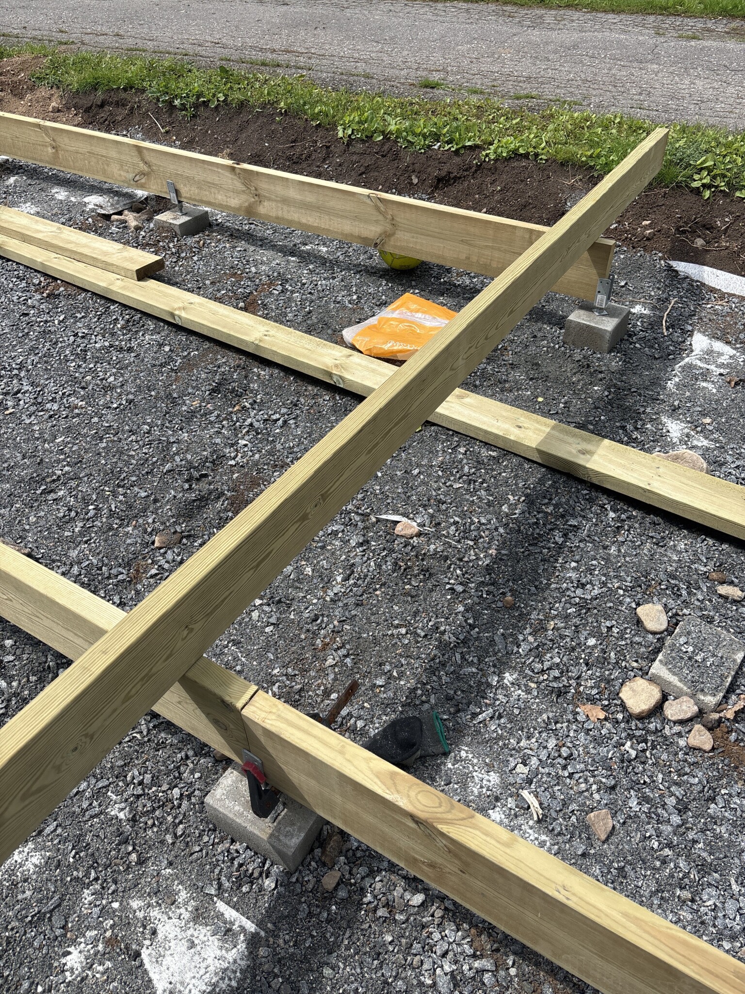

Hej, bygger min första altan. Har använt spännviddstabellen för dimensionering. Har bärlinor 45x170 och golvbjälkar 45x120. Cc40. Lite klena golvbjälkar men enligt spännviddstabellen ska mitt byggefunka.
Det jag nu vill är att sätta en regel som ramar/stänger in golvbjälkarna. Den regeln har jag även tänkt ha till att fästa stolpar i. Se tecknad bild (ovanifrån är den ritad).
Tecknad konstruktionsritning av altan med bärlinor och golvbjälkar, perspektiv ovanifrån.
Se även bilder på golvbjälkarna.
Altan under konstruktion med träbärlinor och golvbjälkar på grusmark nära hus.
Altan under konstruktion med bärlinor och golvbjälkar på stolpar mot grusunderlag.
Man ska ju inte skruva i ändträ har någon sagt mig så hur fäster jag den här. Hur gör jag.

Absolut inget fel med att skruva i ändträ. Det är bara att köra på. Förslagsvis 90-100mm långa skruv

Klart du kan skruva i ändträ, min 100mm skruv.

Vill du vara på den säkra sidan har ju tex Essve en bra konstruktionsskruv för ändamålet:

Alternativet är väl att du kör med balkskor och ankarskruv.

Riktigt bra skruv. Jag använde dem för att skråskruva golvbjälkarna i bärlinan.
Testar att väcka denna till liv.
När man gör ett sådant här kryssbjälklag till altanen..
Räcker det att jag skråskruvar dom i börlinan eller måste jag använda dessa vinkelbeslag????
Jag skulle sätta dom förskjutet och skruva rakt in i ändträet.
Men mät gärna ut så att båda reglarna kommer under en trallbräda så du slipper få en hylla där skit och vatten samlas

Du menar korta bitar mellan golvreglarna?
I först facket sätter du den på 1500, fack2 1545, fack3 1500, fack4 1545 osv
Varannat fack sitter dom lika
Menar du nåt annat så vet jag inte 😄
nej alltså mitt bjälklag kommer sitta ovanpå bärlinan
Skråskruva in på varjesida ner in i börlinan borde ju räcka

Jaja då är jag med, ja det borde väl duga, sen kommer ju trallen och styvar upp allt.
Tänkte att du även ska sätta korta bitar mellan bjälklaget
Skråskruvning duger gott!
