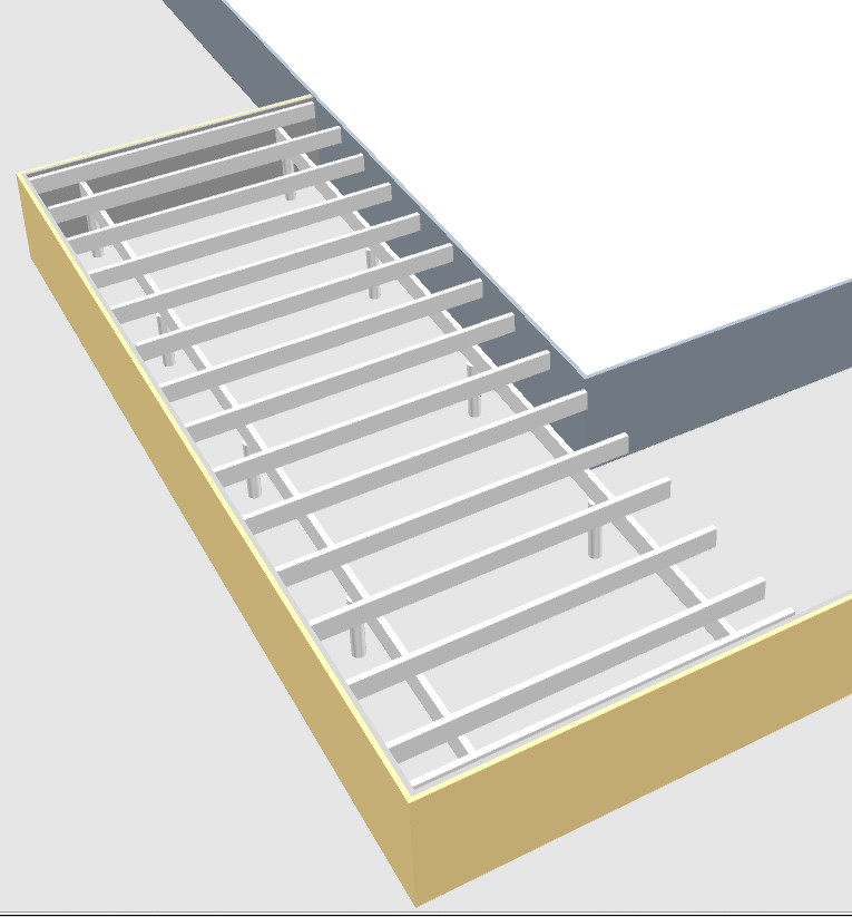

Min nya altandel planeras bli 8.4 x 3 meter. Jag har satt ner 10 st plintar (2 x 5 st) på ett avstånd av 2m mellan varje plint, dvs 2m till intilliggande rad av plintar samt 2m till nästa plint i samma rad. Se bild nedan:
3D-modell av en träregelstomme för byggprojekt, utan pålägg eller väggar.
De två bärlinorna bygger jag, vardera, upp med 2 x 4.2m 195 x 45 NTR/A tryckimpregnerat virke, vilket blir totalt 2 st 8.4m paralella bärlinor med ett avstånd av två meter. På dessa två bärlinor planerar jag sätta 3-meters 195 x 45 NTR/A tryckimpregnerat virke med cc-avstånd på 60 cm, vilandes ovanpå mina två långa bärlinor. Dessa 3m-golvbjälkar kommer att hänga ut 50 cm på vardera sidan om vardera bärlina (0.5m + 2m + 0.5m = 3 meter).
Min fråga är om min planerade altankonsturuktion är underdimernsionerad på ngt vis?
För stort avstånd mellan bärlinorna (2m)?
För stort avstånd mellan plintarna i samma bärlina (2m)?
För stort överhäng med 50 cm på vardera sida?
Tack på förhand.
mvh Martin
Mats-S
Jag skulle nog (på ren känsla) skjuta ihop bärlinorna lite, dvs öka överhänget till typ 75 cm för att minska ev svaj på mitten av uteplatsen. Konstruktionen i sig håller mer än väl (y)

Tack för svar. Problemet är att jag redan har grävt ner plintarna med det avståndet jag skrev, 2m. Därför är mitt enda alternativ att gå upp i dimension.av bärlinor och/eller golvbjälkar om dimensioneringen är fel.
Tror du att jag får svag i mitten vid användning av 195 x 45?

Nej tror inte du får något svaj på altan, din konstruktion är helt ok om du inte ska ha det som dansbana eller ha rave party för hela tjocka släkten.

Den där konstruktionen kommer vara supersolid!

Om man kompletterar med några diagonaler blir det nog stabilt och stadigt för dans också.
Davidbagare
Inte nödvändigt. Den håller bra för dans som den är.

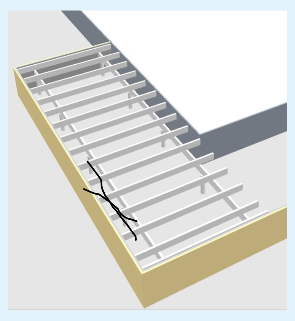

Stolparna ser relativt höga ut så en diagonal parallellt med långsidan är absolut ingen dum idé.
  • 3D-illustration av en byggställning med höga stolpar och en föreslagen diagonal förstärkning.
