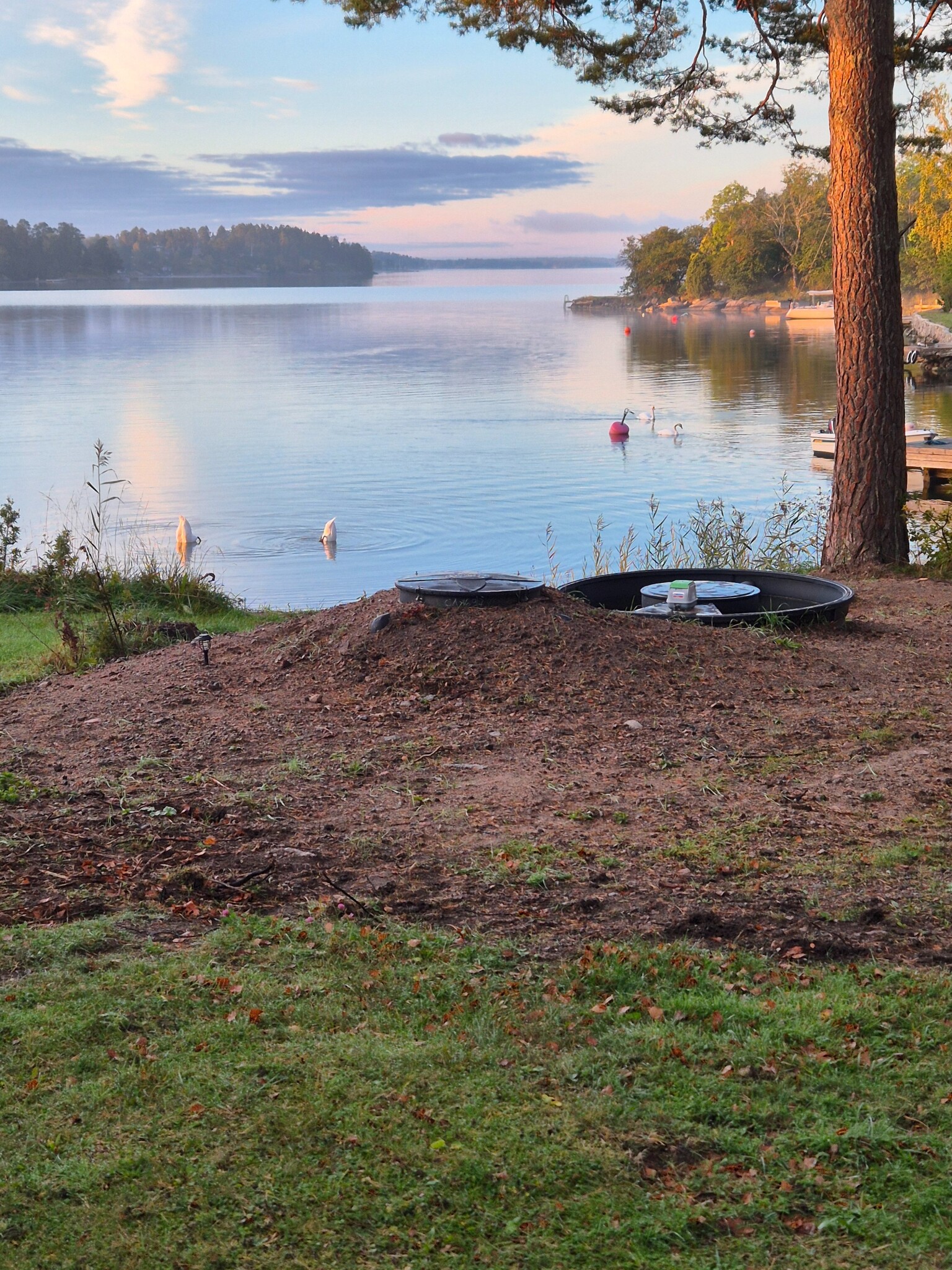

Ladda ner manualen från Alnarp. Allt står där. Eller ring support. Jag installerade Alnarp i september-25. Har haft ett antal strömavbrott men inga felkoder. Displayen visar 09 vilket betyder att anläggningen jobbar minimalt.N nejlap skrev:
Får kanske förtydliga, jag kan inte tolka felkoderna angivna i manualen och vad som behöver göras.H Heest skrev:
Detta baserat på snabb titt i dokumentet för verket i fråga
'5' säger att vätskenivå är hög (i första, slamskiljarbrunnen gissar jag)
'6' säger att det är sensorfel (också i första slamskiljarbrunnen gissar jag) - båda kanske hänger ihop, dvs är sensorfel fixat så kanske '5' också försvinner.
Oavsett så lär du få lyfta brunnslocket till slamskiljarbrunnen, sniffa in den härliga aromen från en anaerobt arbetande slamskiljare och se om den är översvämmad nu när det indikerar för hög nivå och ev. fel på givaren eller kabeln mellan (för att allt är under avloppsvatten sedan en tid tillbaka). kanske av att pumpen inte har fungerat på ett tag av någon orsak och allt är översvämmat...
Jag kan inte se med kort titt i dokumenten om pumpen i slamskiljarbrunnen går att tvångsköra - för det bör du försöka göra om slamskiljarbrunnen är full för att få ned avloppsvatten-nivåerna till förväntad nivå igen och också för att kolla om pumpen fungerar alls över huvud taget.
Kolla säkringar för pumpen (säkring F2, 4 Ampere snabb (F) glasrörsäkring 5*20 mm) i kontrollpanelen så bör du byta denna om pumpen inte går att få igång, går säkringen igen så är förmodligen pumpen skadad/död
Det är inte omöjligt att pumpen eller säkringen innan denna har havererat i samband med strömavbrottet eller mer troligt när strömmen kom tillbaka igen. - har haft betydligt mer otippade saker som har gått sönder just när strömmen kommer tillbaka igen, antagligen pga. spänningsspikar som far runt i samband med tillslaget av strömmen igen.

Mycket bra info xxargs. Luftpumpen på bilden hörs knappt även om man står bredvid den.X xxargs skrev:Detta baserat på snabb titt i dokumentet för verket i fråga

jag tänker på (avlopps) vattenpumpen (som troligen är en dränkpump) som förmodligen ligger i första brunnen från huset sett (slamskiljarbrunnen, förmodligen den mindre brunnen närmast i bilden), den går bara i korta perioder just när den skall flytta vattnet från slamskiljaren till processbrunnen (den större brunnen längre bak i bilden) när avloppsvattennivån i slamskiljaren är hög och skall sänkas, vilket i sin tur styrs av givarna som du nu har larm på.
det du hör är troligen luftpumpen som luftar processbrunnen och den är inte alls lika kritisk.
Hej, jag öppnade och kikade ner i första brunnen efter trekammaren. Inget såg direkt avvikande ut men vattenpumpen stod och sög luft och la liksom aldrig av (inte på 10+ minuter i alla fall). Helt tomt på vatten i brunnen med andra ord. Tog och fyllde upp brunnen med vattenslang och spolade av nivågivarna. Pumpen tömde brunnen och slog sen av. Gick och kikade på styrenheten och allt hade återgått till det normala så allt är ok vad det verkar.X xxargs skrev:Detta baserat på snabb titt i dokumentet för verket i fråga

Jag lärde mig också att siffran ”0” på styrenheten betyder att pumpen är inställd på högsta möjliga effekt men som jag fattat det så ska systemet anpassa pumpen automatiskt efter hur full tanken är men hos oss har det alltid varit ”0” trots att vi använder väldigt lite vatten. Spelar det någon roll eller är det något som behöver åtgärdas?
Vad det såg ut som är att det är 3-pinnars givare med olika längder på elektroderna för låg och hög nivå (och kanske en ytterligare elektrod för riktigt hög nivå jag inte såg) och en gissning är att den indikerade 'hög' nivå men inte inom tillräcklig tid kände av låg nivå och då gick i ett nödläge med pumpen hela tiden arbetande för att det inte skall bli översvämning som en skyddsåtgärd.
Det kanske räckte med att det bara var 'skit' som toappaper virad runt sensorpinnarna som fastnat kvar som som ledde över mellan de längre elektroderna och gjorde att det misstolkas och inte kände att vattennivån nådde tillräckligt låg nivå inom någon tidsrymd - nu vet jag inte principen på dessa sensorer om de är kapacitivt kopplande eller om de är beroende av att det leder ström (och då förhoppningsvis med växelström så att elektroderna inte äts upp över tiden)
Men vad glad att det räcket med en avspolning för att åtgärda, och du vet till nästa gång vad du skall göra om samma larm kommer igen
