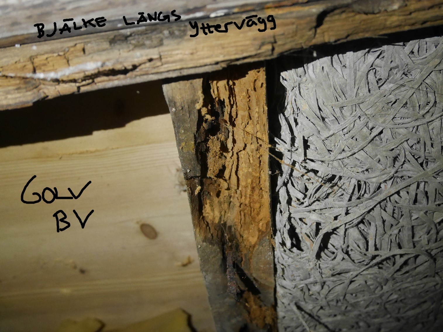

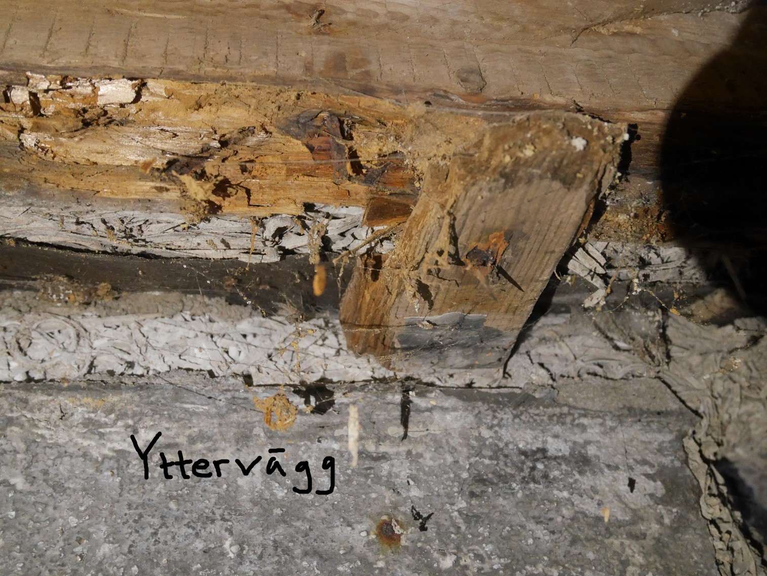

Vi kikar på ett fritidshus/kolonihus som vi gillar, men blir lite tveksamma om vi borde köpa det eftersom några av bjälkarna i källaren ser fuktskadade ut.
Huset är på från 40-talet med krypgrund, totalt 30 kvm. Källare på ca 1 kvm (!). I källaren ser man tydligt ser bjälkar med röta (?) mot en av ytterväggarna. Bjälkarna mitt under huset ser bra ut. Kollar man på utsidan är avrinningen dålig vid den väggen där man ser fuktskadan finns, stenplattorna utanför lutar in mot husväggen, så det kan kanske vara orsaken.
Funderar på om man borde undvika huset eller ej? Tror ni det räcker med att fixa dräneringen på utsidan för att det inte ska bli värre?

Virke som är så rötskadat som bilderna visar har ingen bärighet alls. Frågan är om de behöver ha det eller vad som behöver bytas? Detta framgår inte av bilderna. Bästa redovisningen är någon form av enkel ritning som förklarar de ruttna delarnas placering och funktion.
