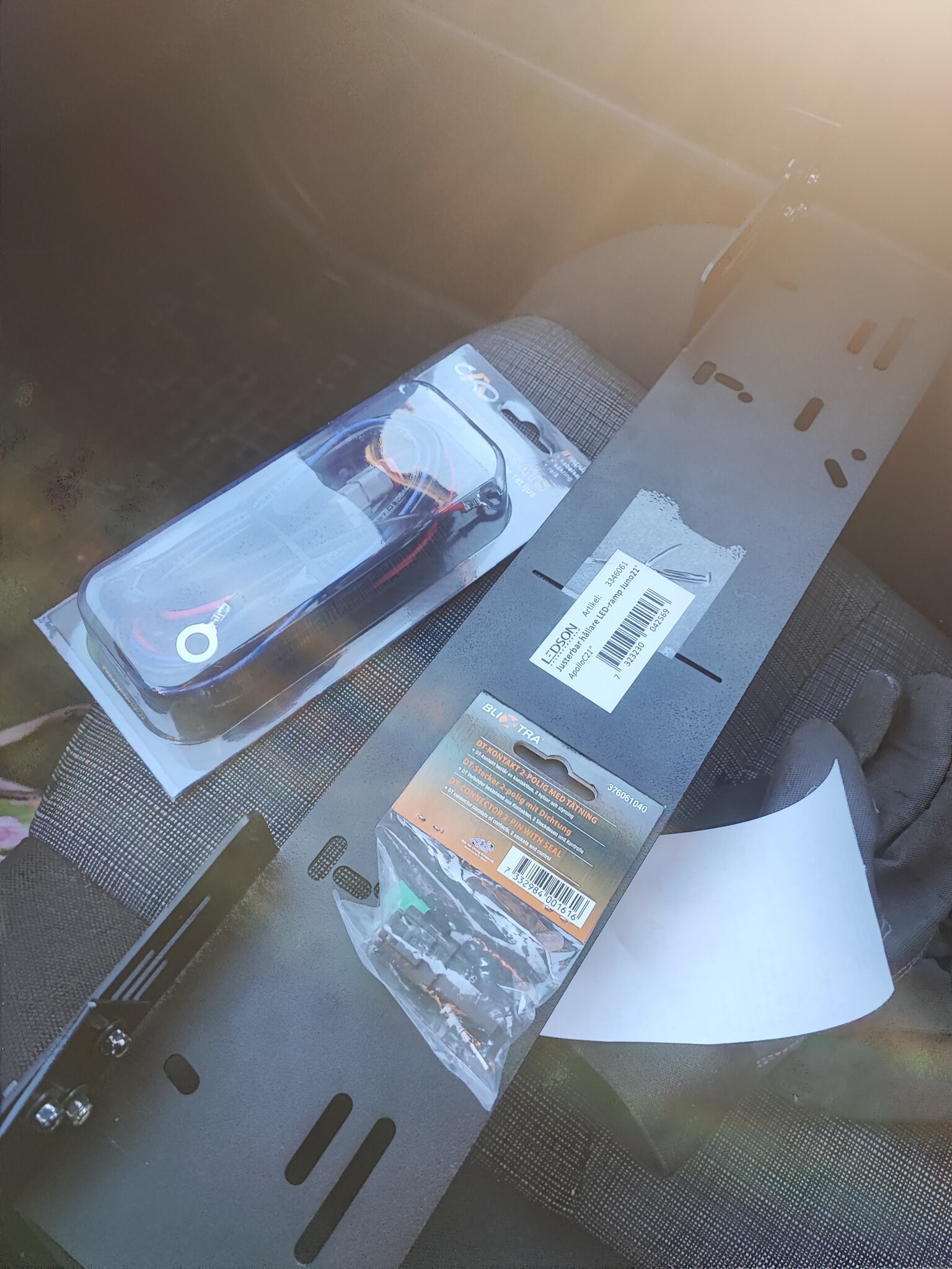

Ska prova få dit en ledramp på Kian i helgen, undra om man kan tjuva ström som vanligt på en -10?
LED-ramp och monteringsdetaljer på passagerarsätet i en bil, redo för installation på en Kia.
Sas att det absolut inte skulle gå på en BMW pga canbus.
Det funkade utmärkt.
Ja jag menade så klart signal men det kanske ni fattade 🙂
