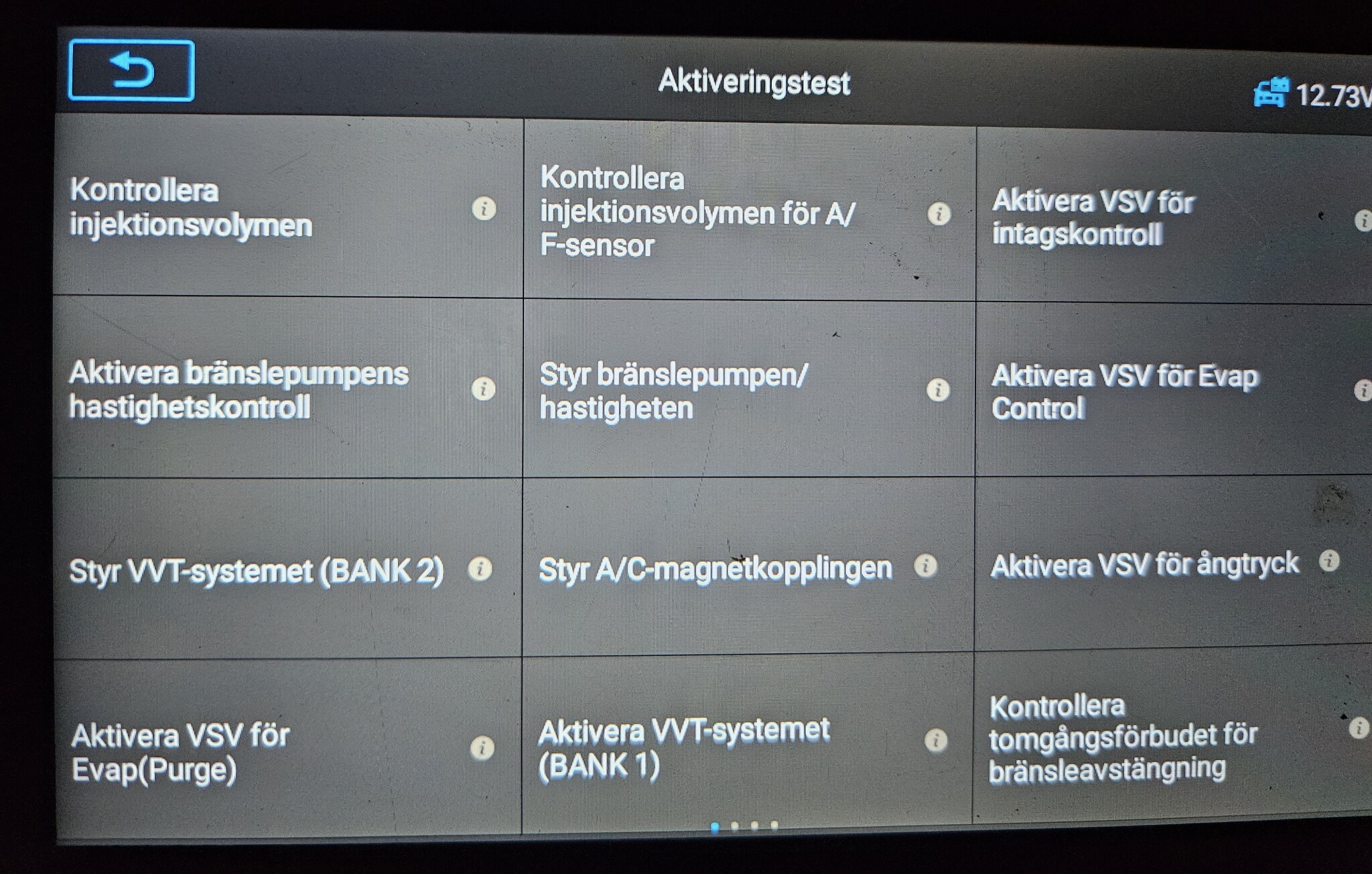

Nån undrade vad man kunde göra med en iCarsoft eller liknande jämfört med att bara se felkoder via OBD.
Den gamla Lexusen har stått orörd i 2 månader, och känndes lite vissen när jag åkte en sväng här om dagen.
Tog fram iCarsoften nu och kollade lite, hade ett helt gäng felkoder på lite gott o blandat.
Problem var nog just bara att den stått ett tag, efter kört en runda inspirerat så motorn fick jobba, gick den fint igen.
Alla koder utom en på avgascirkulation försvann, troligtvis stopp i EGR ventilen.
Men jag knappade runt lite, förutom att se värden på allt, givare, motorer mm finns aktiveringstester på i princip allt.
Bara för motorstyrboxen finns 5 sidor aktiveringstest (1 sida på bilden)
Misstänker jag tex fel på en spridare, kan jag aktivera den, även köra bränslepumpen och dess hastighet (direktinsprutning)
Alltså se spridaren live om jag plockat ur den.
Finns även en test som minskar och ökar bränslemängden genom spridarna från börvärdet, under testen kan man läsa av alla motorvärden som tex lambda mm.
Varje cylider går att se separat, typ, Aha, 4an skiljer sig från de andra, då kollar jag komp, stift, spridare på den.
Som sagt, det är mer än felkoder.
