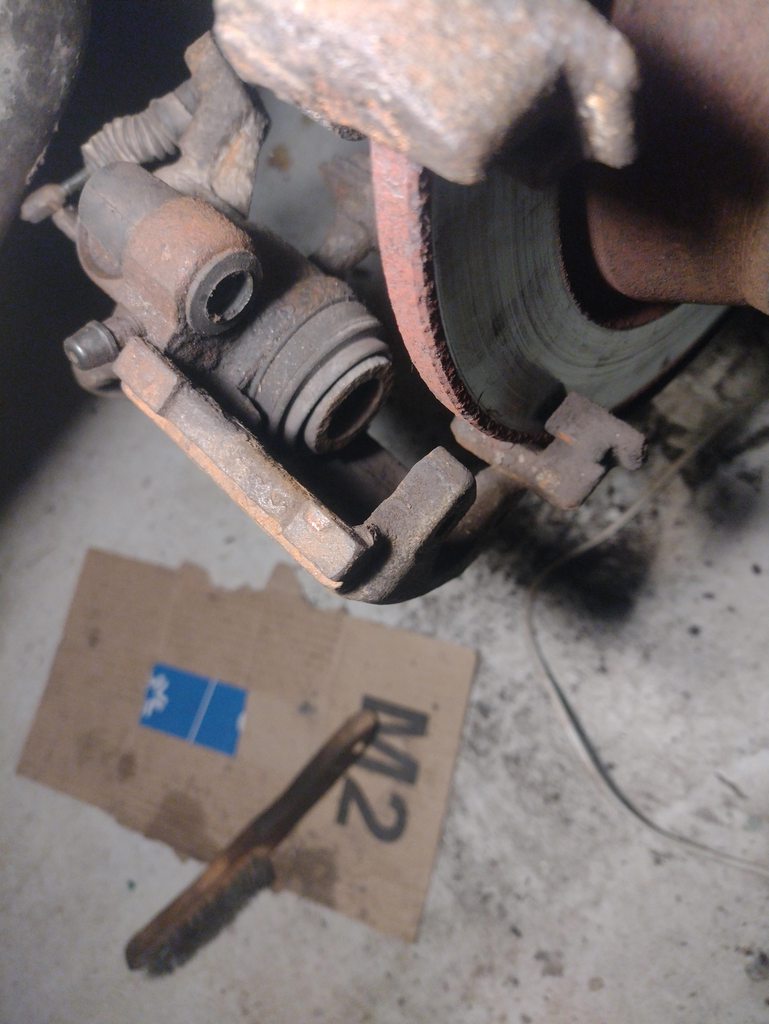

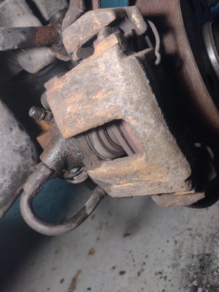

Jag ska mäta upp det, men har andra problem nu också. I morse fick jag vända tillbaka för bakre höger broms ligger på nu plötsligt. Blir väl att serva de bakre bromsoken nu också.

Inspekterar bakbromsarna, se om det är uppenbart varför de tog fast. Och det var det, handbroms-wiren kärvade såpass att hävarmens fjäder inte orkade dra den tillbaka efter man släppte bromsen. Motionerat den och gått på med WD-40 och det verkar funka. Fast oket ska av och rengöras. Bromsklossarna är nedslitna också.
Det där med handbromsen i oket är ett jävulens påfund, men de flesta bilar har det idag.

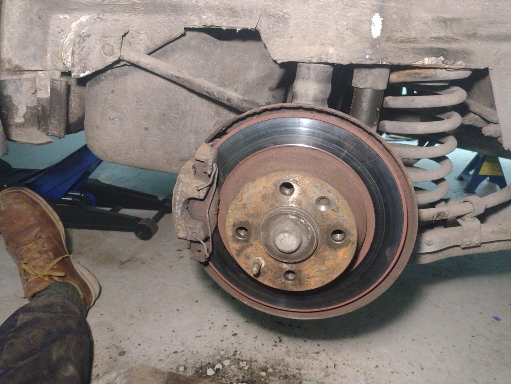

Då jag skulle börja med att ta bromswiren från oket igår fick jag inte av det, allt satt fast. Då gick det upp ett ljus, jag steg upp och lade ner handbromsspaken.

Gjorde en gång misstaget att parkera bilen på långtidsparkeringen på Arlanda och sedan drog vi till medelhavet en dryg vecka. Bilen var en XC70 som har skivor bak, men handbromsbackar som tar invändigt på skivan, som på en trumma.
Detta satt fast när vi skulle åka hem 0400 på morgonen. Jag tänkte att det lossnar nog om man tar i lite, och det gjorde det, fast på fel ställe.
Det lät hemskt de första kilometrarna hem, vågade inte åka motorväg i händelse av att det skulle slå tvärnit, men sedan blev det rätt tyst. Varenda pryl relaterat till handbromsbackarna var böjt eller förstört till oigenkännlighet. Fick byta ALLT. Tack och lov var fortfarande vajern ok.
