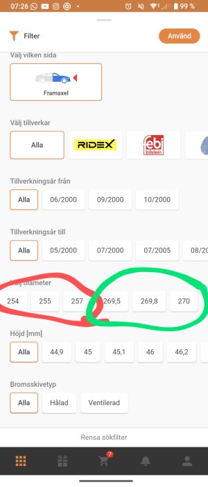

Ingen domkraft i bilen?B Bästerortarn skrev:Orkar inte, vilka jävla apskaft Seat (eller VAG) är. Ska beställa nya bromsskivor och etiketten med PR-nummer finns inte att hitta någon-jävla-stans i bilen. Inte i reservhjulsbrunnen, inte i motorrummet etc. Och i serviceboken? Nääää! Det som kom med bilen när jag köpte är en typ servicefolder som är tom eftersom jag köpte den innan första service.
Problemet är att på mitt regnr. så får jag förslag på tre olika storlekar/pr-nummer på skivorna bak och tre olika till skivorna fram. Eftersom jag inte har domkraft tillgänglig nu har jag försökt att mäta "utifrån" men det gick i ärlighetens namn sådär. Jag tror att jag kan gissa och använda uteslutningsmetoden men det räcker inte för att vilja chansköpa grejer.
Har läst på en hel del ställen på nätet om många som haft samma problem med att lappen med pr-nummer saknas, tydligen har Seat slutat att klistra fast den i bilen och eftersom serviceböcker numera är digitala så .... Varför underlätta för sina kunder liksom. Men jag ska testa tt svänga förbi en Seat-handlare/verkstad på väg till jobbet i morgon för att få skiten utskriven då jag läst att andra har blivit tvungna att lösa det på det sättet.
Om inte dom vill vara behjälpliga får jag helt enkelt plocka av hjulen och mäta. Fram är inget problem men bak så är två av alternativen 253 resp. 255 mm vilket kan bli kul att mäta.

Är du säker på att det är tre olika storlekar?B Bästerortarn skrev:Orkar inte, vilka jävla apskaft Seat (eller VAG) är. Ska beställa nya bromsskivor och etiketten med PR-nummer finns inte att hitta någon-jävla-stans i bilen. Inte i reservhjulsbrunnen, inte i motorrummet etc. Och i serviceboken? Nääää! Det som kom med bilen när jag köpte är en typ servicefolder som är tom eftersom jag köpte den innan första service.
Ge mig en medkännande klapp på axeln snälla! 😎
När jag söker på en bil som jag vet bara har två olika varianter så ser det ut såhär;
253 och 255 låter lite för lika för att vara rimligt med biltillverkarlogik ...

Ja, och jag vet hur etiketten ska se ut.j.f.s skrev:
Mjo, sä tänkte jag också men dom skiljer pyttelite i tjocklek också men framförallt har dom olika pr-nummer. Och det är större skillnad än så på dom andra alt. En skiva har jag kunnat utesluta på det sättet för att den var väldigt mycket större men det återstår fortfarande 5 st.Dan_Johansson skrev:
Men förhoppningsvis får jag hjälp nu av MathiasS! Och orkideér vilket är en oväntad och gullig bonus 😂

Registrera dig på biluppgifter.se så kan man ladda ner utrustningslistor för många bilmärken. även VAG.

Jag gjorde det för ett par år sedan för att kolla något annat men det blev något problem och uppgifterna fanns inte längre tillgängliga, kommer inte ihåg exakt faktiskt.S Stefan1972 skrev:
Men jag kan kolla igen för säkerhets skull.
EDIT: men puss i knävecket på dig, hittade allt där! Lite sjukt dock att tillverkaren är så hemlig med infon när den är så uppenbart lättillgänglig via tredje part 🤬
