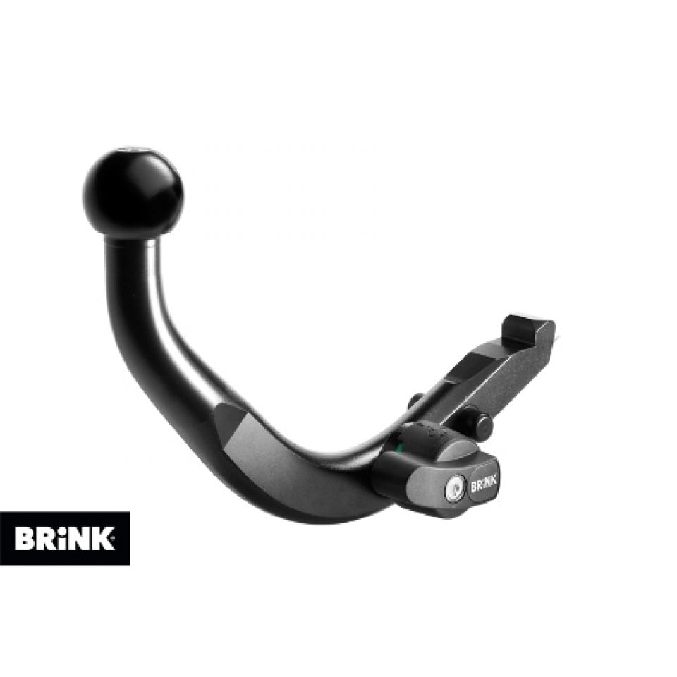

Vad gör man åt en avtagbar dragkrok som fastnat?
Vi har en Kia Carens 2016 vars krok nu sitter som berget. Jag märkte när jag satte dit den för några veckor sedan att den var lite trög att klicka fast men tänkte inte mer på det. När jag skulle ta loss den går det inte att vrida vredet tillräckligt för att dra ut den. Skall jag bara ösa på med 5-56, WD40 eller något annat och hoppas att det kryper in överallt?
Kroken är väldigt lik den här och på kortändan som är vänd bortåt finns en liten klack som skall dras in när man vrider på vredet.

Det finns bättre rostlösare också att använda. Spraya i flera dagar. Är du säker på att du vrider låset tillräckligt? Det låter konstigt att den skulle rosta fast på bara ett par veckorzarkov skrev:

Jag hade problem med en sådan dragkrok som på bilden. Om inte klacken gått ut ordentligt gick den inte att vrida om jag inte missminner mig.zarkov skrev:
För mig var anledningen att klacken inte gått ut att anläggningsytan där "cylindrarna" på sidan ska ligga mot hade rostat såpass att hela kroken inte kom riktigt på plats.
Inte för att det svarar på din fråga, men...zarkov skrev:
Jag har slutat helt med olika specialmedel för rostlösning och gått över till en vanlig blomspruta med diesel. Enligt min upplevelse är det inte ett dugg sämre än andra medel - Snarare tvärtom. Men det finns kanske något mirakelmedel jag har missat som verkligen funkar?

Påminner mig om att plocka bort den, blästa o lacka.13th Marine skrev:
Själva kroken ser ut som ny, men den där är inte vacker, och det är nog rost på den som ställer till problemen.

aceton blandat med olja (man får skaka om ofta) verkar krypa bra också. Plus värme hjälper alltid.useless skrev:
Själv har jag inte detta problem då jag föredrar fasta krokar
Den var trög redan när jag satte dit den men den klickade ändå på plats till slut och visade grönt på vredet. Efter att jag börjat vrida och dra så visar den rött så det är väl lite osäkert hur bra den faktiskt sitter.MathiasS skrev:
Möjligt att det är så här med, jag upplevde dock vredet ganska trögt vid monteringen så jag tror problemet är invändigt. Jag får försöka hitta någon rostlösare i helgen, annars får det bli 5-56 överallt.13th Marine skrev:
