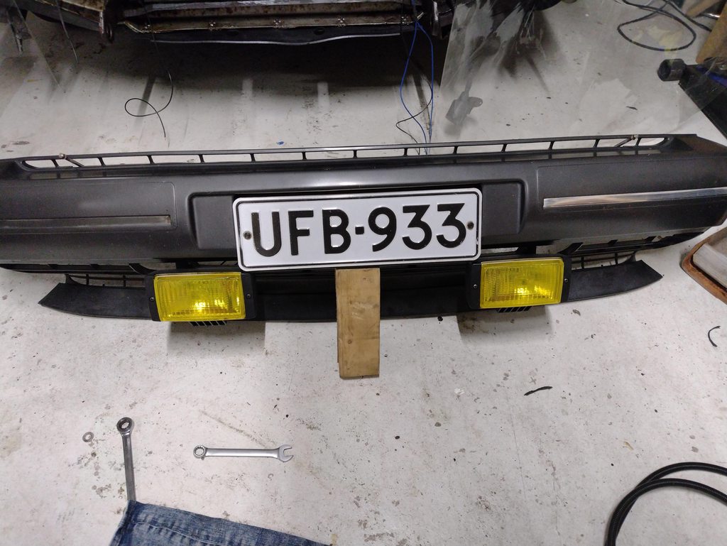

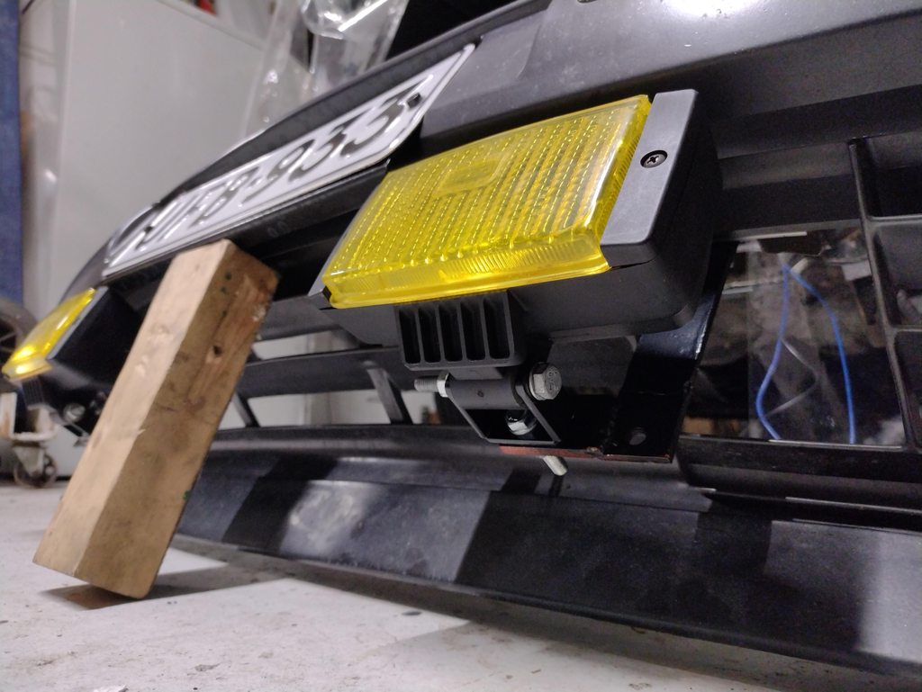

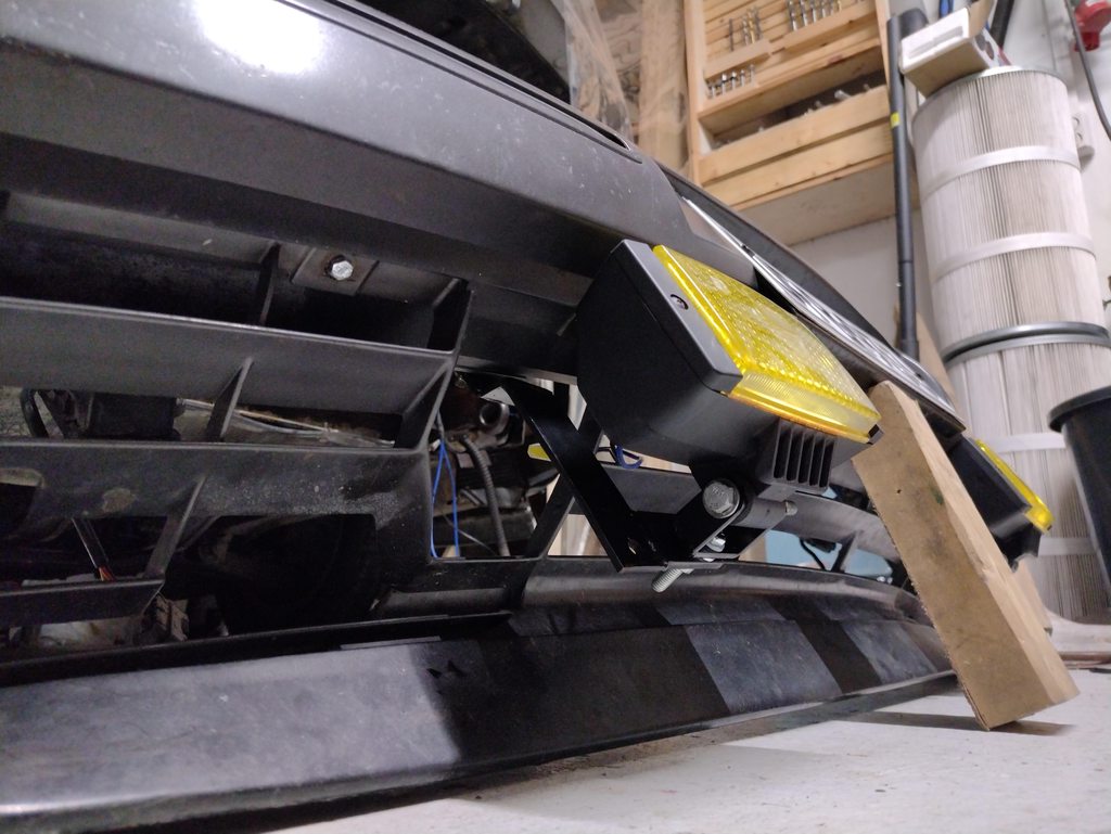

Plockade av stötfångaren igen på Saaben för att bygga om dimljusen. Jag har stört mig ett tag på dimljusen, dom ser fel ut... För långt ifrån varandra helt enkelt jämfört med fabriksmodellerna. Nu har jag modifierat fästena så varje lampa är 5cm längre in mot mitten.
Carlsson modellen hade dock dimljus längst ute och specialdesignad stötfångare för detta, men jag tycker den äldre looken ser bättre ut.
(det röda är primern, målat lite slarvigt)

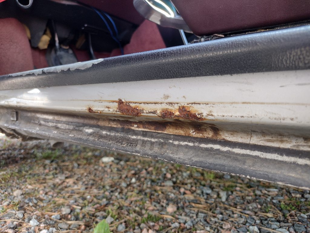

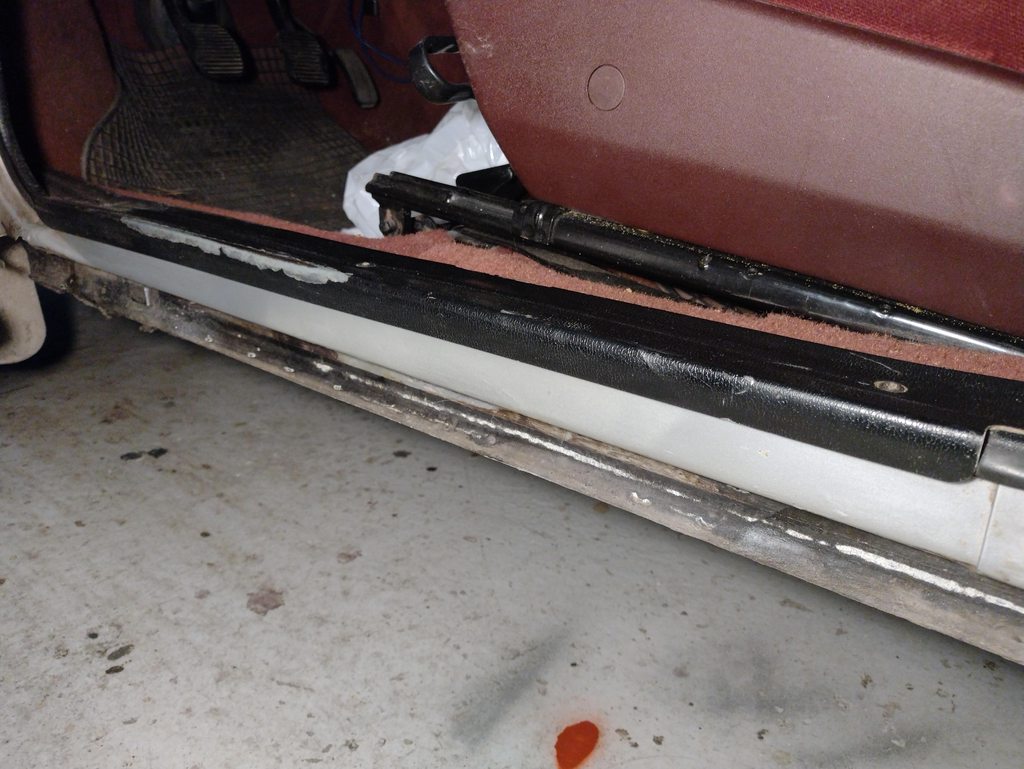

Jag har också gjort en snabb rostfix, då jag köpte bilen hade den rost på tröskeln här, där listen ligger emot. Jag slipade bort rosten med roterande stålborste,rostkonverter, slipade, rostkonverter. Jag har upptäckt om man applicerar aceton och direkt slipar med stålborsten innan det hinner avdunstar rengör det mycket bättre. Man får en riktigt blank och fin yta utan rost, ser ganska häftigt ut när rostporerna är rensade på rost och glänser. Spacklade med glasfiberspackel.
Inte så dåligt för ett sprejburksjobb, fotot gör man ser skillnaden bättre än i verkliga livet dessutom. Silverfärgen var bara en burk med silverfärg, ej matchad. Får se hur det håller med tiden om det blir att göra om med 2k lack.
P.S. Är det nån som vet vad det är för sorts beläggning eller färg på tröskelplåten på saaben, den är sliten på vissa ställen men annars i bra skick, haft av den och kollat under, rostfritt. 👍
