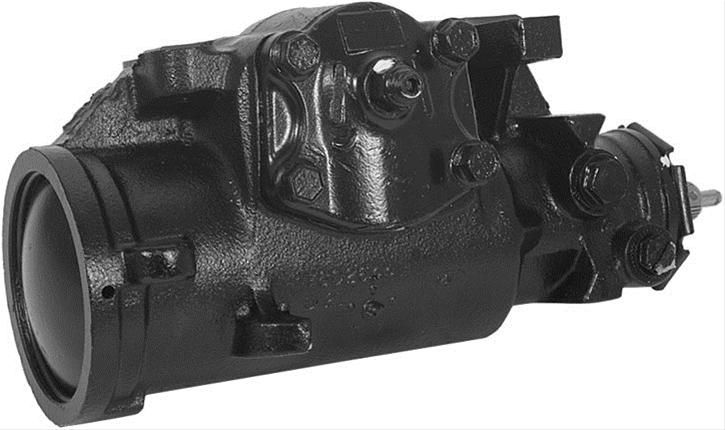

Nä det behövdes ;) men har sett att styrsnäckan / växeln börjat läcka mer så det behöver nog kollas i sommar. Såg att Hansen har både renoveringssats och packningssats men kan nog vara bra att kolla priser i us.
Försökte mig på att få isär en snäcka till en Transit, men gav upp och köpte en på skroten. Troligtvis behövdes specialavdragare, men det här var före Internets tid. Hitta hur man gör på en GM är väl en barnlek idag.

Ja man får väl kolla info på nätet och pickup forum. Kollade lite priser snabbt på utbytes snäcka
och den kostade 5890 kr här och samma fabrikat i us 2211 kr men då tillkommer frakt , tull och moms och man kan ju tänka sej att denna väger några kilo. Man får kolla nivån i servopumpen lite oftare så länge. Renoveringssatsen kostar knappt 1400 kr här .Har inte hört talas om "Dojjan" men tack för tips (y)
