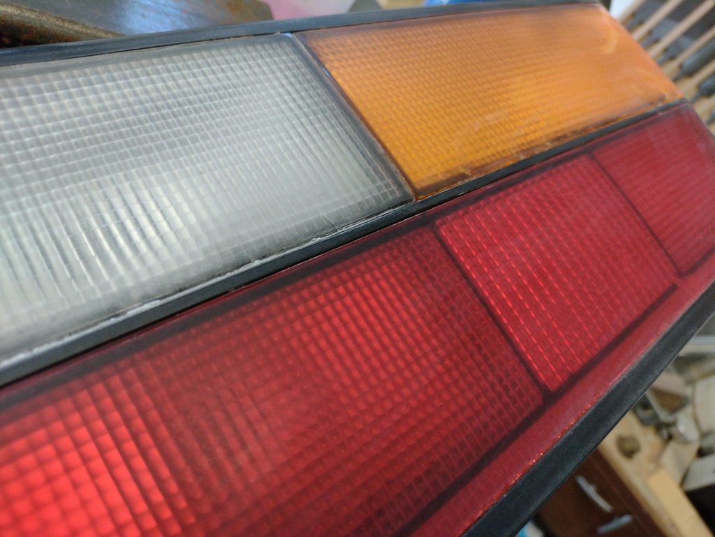

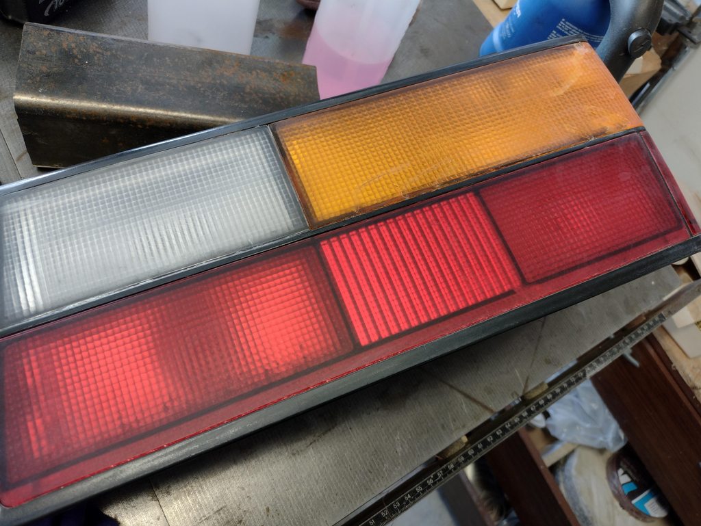

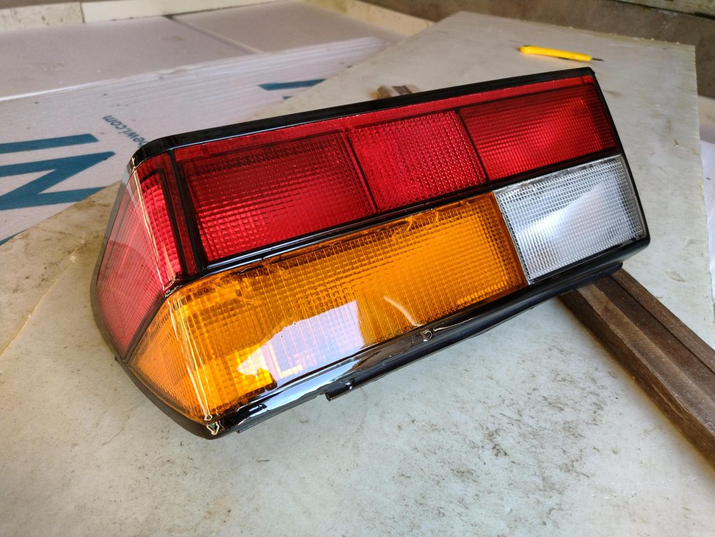

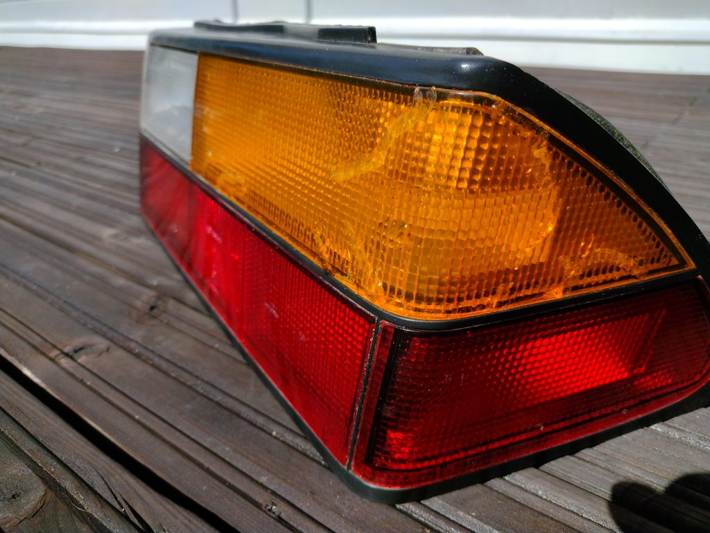

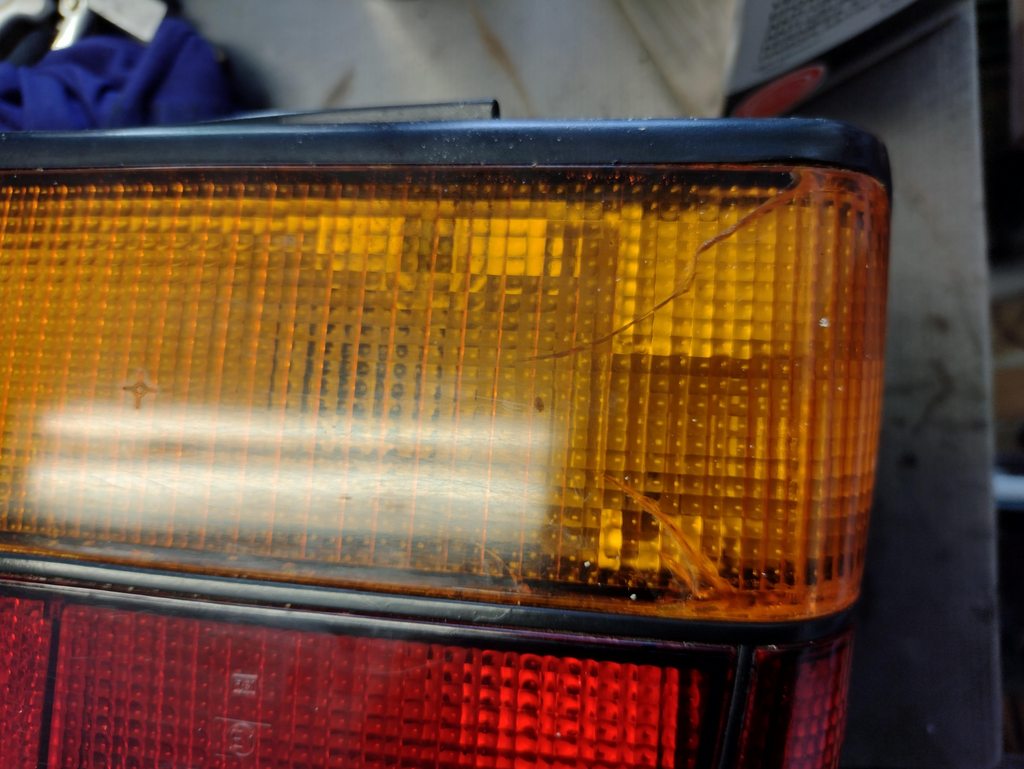

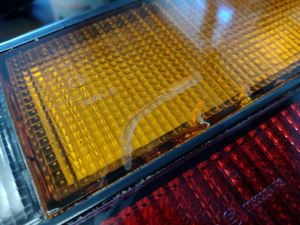

Jobbat på baklampan
Sprickorna
Fogar urslipade
Epoxilim applicerat och får torka.
Slipad till 800, tyckte det räckte
Och efter lackering, det blir väl inte bättre än såhär, har en ny spruta och lite svårt med inställningarna, tror jag lade på det för vått. Kanske går att våtsanda bort vissa saker och göra ytan flatare. Men sprickorna kommer aldrig försvinna, men den läcker åtminstone inte.
Problemet nu är den kommer inte matcha den andra lampan, men får se hur jag gör, om jag lägger på den andra lampan då den kommer, eller om jag slipar den andra och lackerar den. Fördelen att slipa och lackera är man får bort de där förb*** märkerna som är gjutna in i plasten, blir en ren och slät yta.
