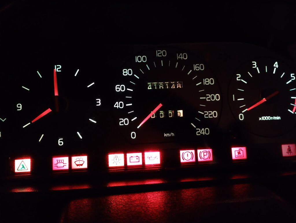

Jag tog och lödde om alla lödpunkterna på det flexibla kortet i helgen.
Plockade även ur hastighetsmätaren
Elektrolytiska kondningar som läcker...
Denna ser OK ut, saknar en 0.47uf har bara 1uf som närmaste och denna ska va en bipolär typ dessutom.
Bytte alla kondningar då förutom den som var 0,47uf, men jag hade inte heller en 6.8uf kondensator och provade en 10uf där, det resulterar i att vägmätaren rullar kanske 20-25% för snabbt, hoppsan... Har köpt 6.8uf och även 0,47uf kondensator, jag tror det är OK att byta den bipolära på 0,47uf till en polyestermodell.

Fått löda mera ikväll, ett spår var av till varningslampan för oljetrycket, jag tror de flesta varningslamporna funkar nu, jag saknar vissa system så alla ska inte lysa, och vissa är typ dimljus och helljus
Instrumentbräda i bil, flera varningslampor tända; lampan näst längst till vänster med tre våglinjer ovanpå en rektangel.
Vad betyder lampan näst längst till vänster annars?

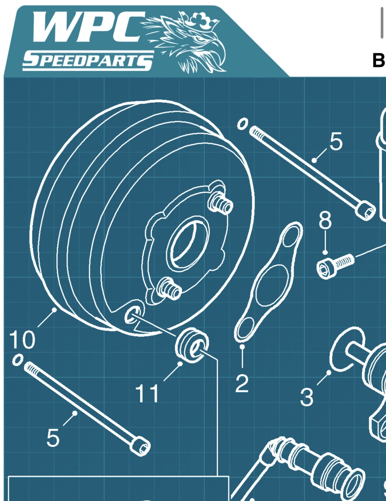

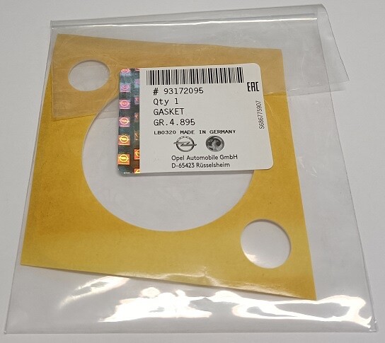

Har äntligen hittat varifrån det läcker bromsvätska på min pendlarbil, det är packningen mellan huvudcylindern och bromsservot som är alldeles fuktig.
Kan man byta rakt av mot t ex packningspapper som säljs i ark? Det borde väl tåla bromsvätska. Originalpackningen har utgått nämligen så det blir till att vara kreativ.

Jag har väl inte världens bästa erfarenhet av packningspapper, även om jag aldrig testat bromsvätska på det. Hur ser packningen ut?
Det är motorlampan i tidigt utförande, figuren för lambda.

Plan och med tre hål. Nr 2.
Annars får jag leta rätt på ett epdm-ark på jobbet, mekarna har säkert något.
Hmm ser att biltema har ”gummiduk” - kan säkert funka det med.

Den tätar bara för vakum, du behöver en ny cylinder, eller ny packnings sats till den.
Keld och 5 till
Aha! Då blev det ett annat mission.
Det är ju längst till vänster. Näst längst till vänster som lyser borde vara katalysatorn?
galento
Jo jag hittade det igår. Det är vad den är jo. Och den är inte inkopplad. Men den finns där eftersom det var krav på dessa i Japan och mätaren är en Yazaki. Men tror inte den är inkopplad till nåt.
Lambda-symbolen är Volvos CE lampa och den har jag vetat om den finns på 850n också.
