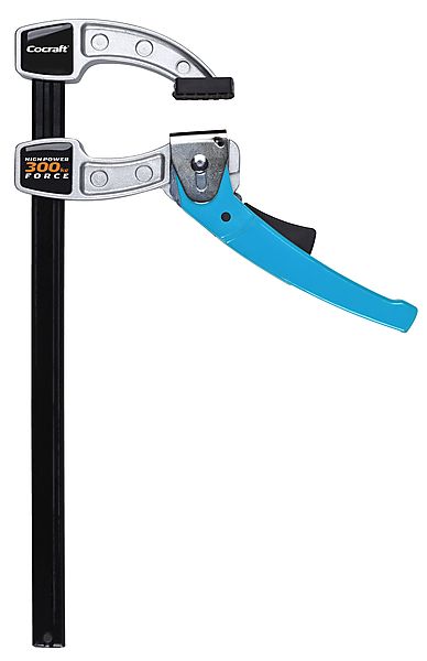

Jag söker tving för att enkelt hålla fast brädor och plankor när man ska såga, detta kan även gälla rättskiva att köra cirkelsågen mot.
Efter att ha läst par trådar här så verkar det som att de bäst kommer från Bessey men de är i regel väldigt dyra. Wolfcraft får jag känsla av att vara bra för enklare hobbybruk men inte mycket mer, tydligen läcker en del av dem olja. Biltema hade något liknande detta för ett tag sen :
Vilket verkade vara väldigt populära, nu har de dock slutat sälja och Jula har taget över för ca 100 kr extra : http://www.jula.se/catalog/verktyg-.../spannverktyg/snabbtvingar/snabbtving-153033/

Varför inte några vanliga skruvtvingar? Billiga och hållbara, du kan köpa dem nästan överallt utan att vara rädd för att de går sönder vid vanlig användning. Visst de kanske är lite bökigare att använda, men de är väl det närmaste allround du kan komma?

Ja du har troligen rätt, beställde dock ett par(2) Tving Irwin Quick-Grip XP (300 mm / 570 mm) för 600 kr, kanske overkill men de verkar fått gott omdöme. Dock så är det säkert inte fel att köpa par enklare från ex Biltema.p.lundgren skrev:Varför inte några vanliga skruvtvingar? Billiga och hållbara, du kan köpa dem nästan överallt utan att vara rädd för att de går sönder vid vanlig användning. Visst de kanske är lite bökigare att använda, men de är väl det närmaste allround du kan komma?

Dessa typer av snabbvingar är tyvärr inte särskilt allround. Jag har ett rätt bra gäng från Bessey, Biltemas besseykopia, Axminsters (ser ut att vara otroligt lik biltemas) och några andra. De är väl rätt snabba och enkla att spänna men det är svårt att få precision i styrka och placering. De vill gärna glida lite när man spänner och at det bara finns "steg" i spännkraften gör att de inte är så bra när man tex ska sätta en rätskiva att köra cirkelsågen längs, man vill ju gärna säte den halvbra och sen knacka exakt rät och sen spänna.
Dessa tvingar använder jag enbart för att "fylla ut", dvs efter att jag har spänt fast något med vanliga tvingar sätter jag enhandstvingar för att jag vill ha tryck per fler ställen. I det fallet ligger bitarna alltså redan där de ska.

Irwin quick grip XL är väldigt bra enhandstvingar. Men det är ett annat verktyg än en skruvtving (och en snabbtving för den delen). Behöver du mer presskraft och precision är skruvtving bättre än enhandstving. Behöver du mer presskraft än snabbtvång bättre än enhandstving. Behöver du klämma fast saker med bara en hand är en enhandstving bättre än de båda andra.

Vad jag är ute efter är att kunna snabbt och enkelt spänna fast rätskiva eller liknande, här hoppas jag på att de Irwin jag köpt fungerar? När det gäller att pressa ihop något för ex limning så väljer jag hällre vanliga skruvtvingar då man oftast behöver kontrollera kraften mer och man kan behöva ganska många(vanliga skruvtvingar är ju ganska billiga).Daniel_N skrev:Irwin quick grip XL är väldigt bra enhandstvingar. Men det är ett annat verktyg än en skruvtving (och en snabbtving för den delen). Behöver du mer presskraft och precision är skruvtving bättre än enhandstving. Behöver du mer presskraft än snabbtvång bättre än enhandstving. Behöver du klämma fast saker med bara en hand är en enhandstving bättre än de båda andra.
