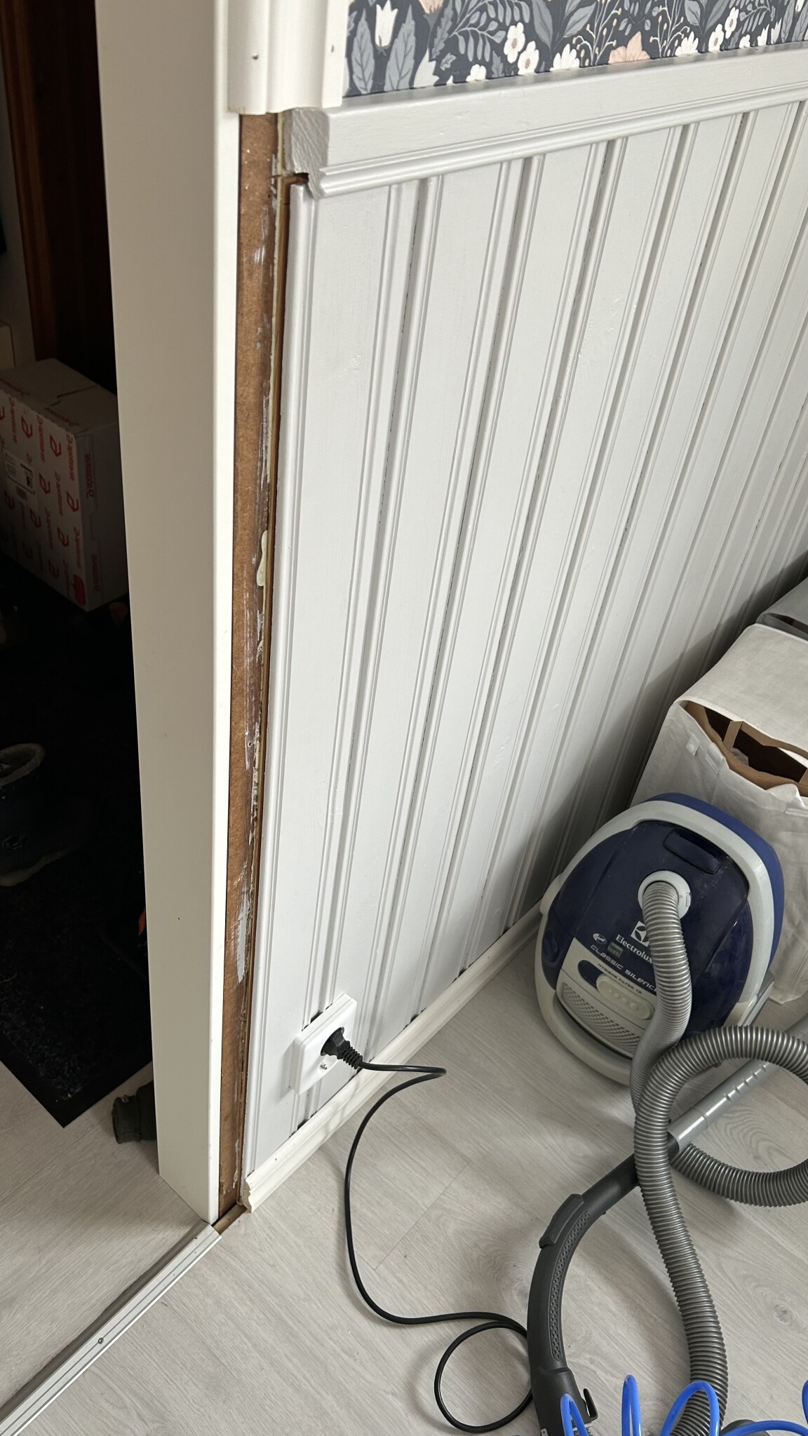

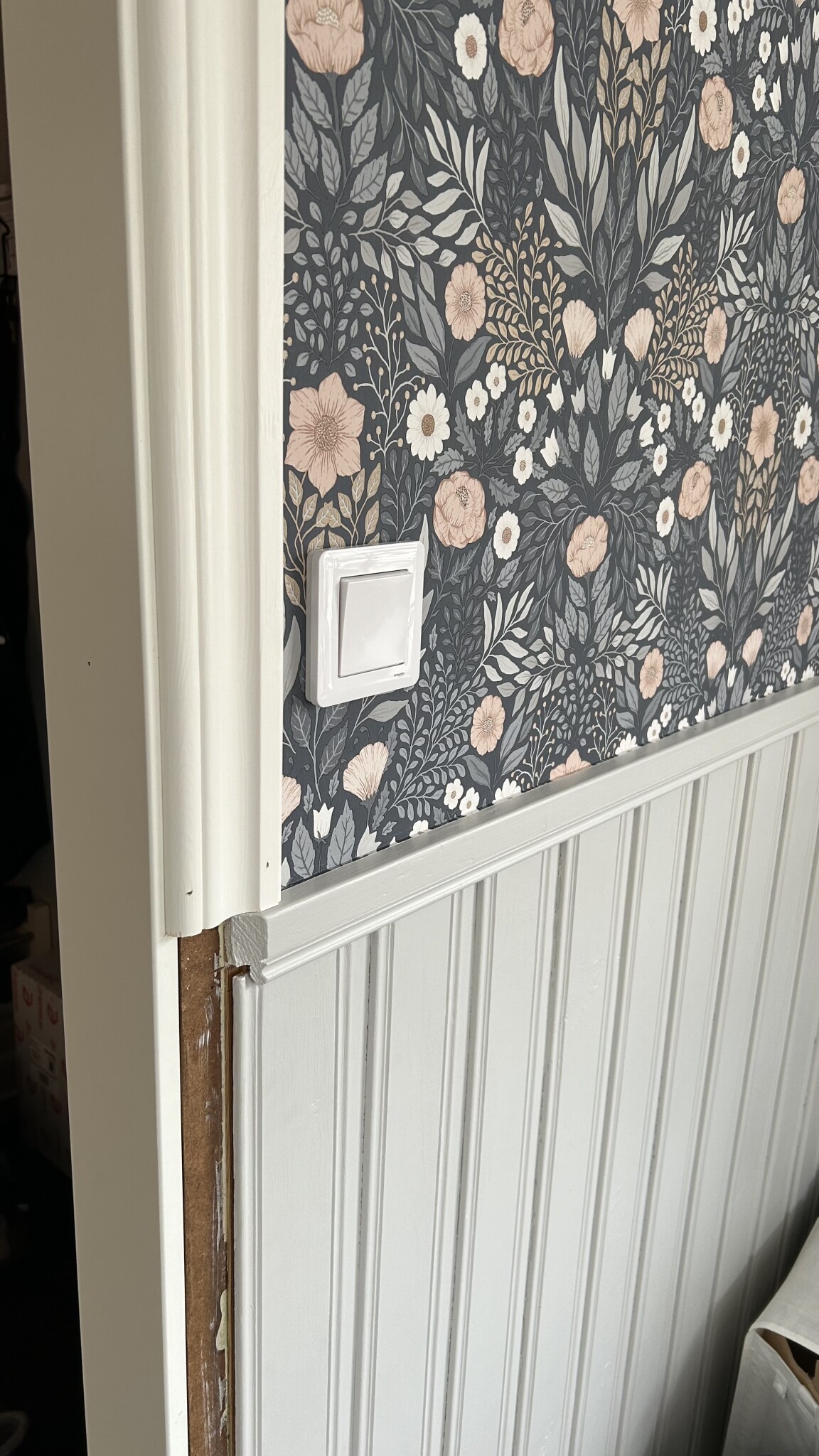

Har idag en glipa på cirka 40mm där det saknas foder mot bröstpanelen från den borttagna dörrkarmen.
Runt den gamla karmen så går det allmogelister, men där bröstpanelen är så undrar jag hur jag får till en fin övergång.
Ni som har bröstpanel, kan ni inte lägga upp bilder där de möter era allmogefoder?

Tänker kanske en foderkloss och någon bröstlist stående kanske?

Sätt en ny list hela vägen, klossa ut den på den väggdel som är ovanför bröstlisten?

Ta bort det fodret du har. Skaffa en hyvlad bräda lika tjock som panelen och 5 mm bredare än det foder du sedan ska sätta dit, ta bort lite från brädans nederdel så att den passar mot panelen och hamnar ca 5 mm från fria kanten på omfattningen av dörrhålet. Sätt den där fodret ska vara. Sätt ett nytt foder 5 mm in på den brädan så den går ut över panelen och hamnar jämns med brädan på den släta väggen.
P
8 84anders84 skrev:
Man brukar låta fordret gå hela vägen ned till golv och sedan passa panel och bröstlisten emot fordret..
