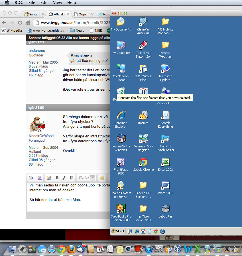

Ett alternativ som vi använder här hemma är RDC, dvs Remote Desktop Connection som finns både för Win och Mac.
Vissa program (bokföringen och lite andra legacyprogram) snurrar på en Win 2003 server och vill man bokföra från en Mac eller Win7 maskin så är det bara att starta upp remote desktop och köra direkt på servern, det fungerar alldeles utmärkt.
Vem som får lov att logga in sätter man upp på servern.
Vill man sedan ta risken och öppna upp lite portar i routern så fungerar det givetvis även att köra remote via internet om man så önskar.
Så här ser det ut från min Mac.
Det går att logga in som olika användare, så man kan säkert få sin egen desktop.
