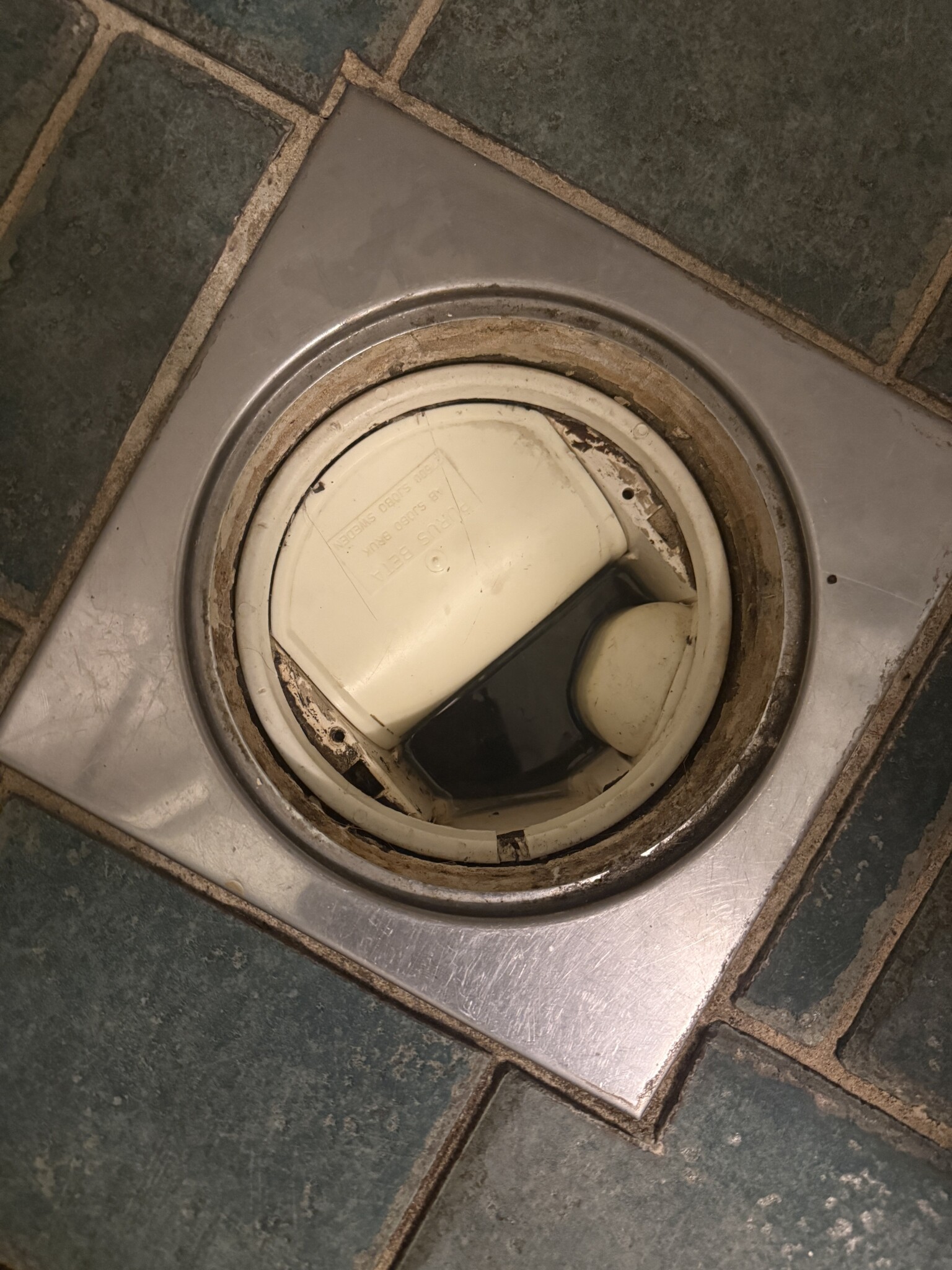

Besiktningsmannen har lämnat följande två kommentarer på en duschgolvbrunn:
1. Brunnsmanschetten är avslutad på ett felaktigt sätt. Risk att klämringen inte fäster i sitt koniska säte.
2. Klämring sitter löst.
Jag tror att brunnen är från byggåret 91 och att den första punkten kräver renovering. Har dock bevisligen funkat fint i 30+ år. Punkt 2 däremot. Jag ser ju att klämringen är trasig, just den är väl bara att byta?
Enkel lösning eller är jag naiv och borde ringa efter någon som får komma och titta på’t?
  • Duschgolvbrunn med synlig klämring som sitter löst, omgiven av blå-gröna kakelplattor, potentiellt från byggåret 1991.

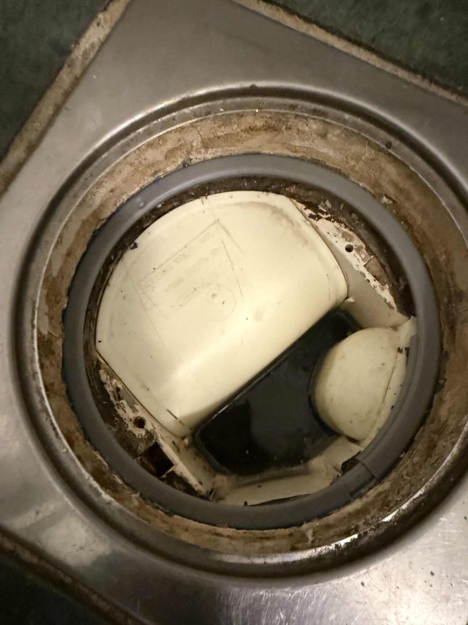

Den gamla klämringen var både trasig och uppochner. Bytt till en ny. Problemet löst
  • Trasig klämring i diskhon med smuts och en ny klämring som installerats för att lösa problemet.
