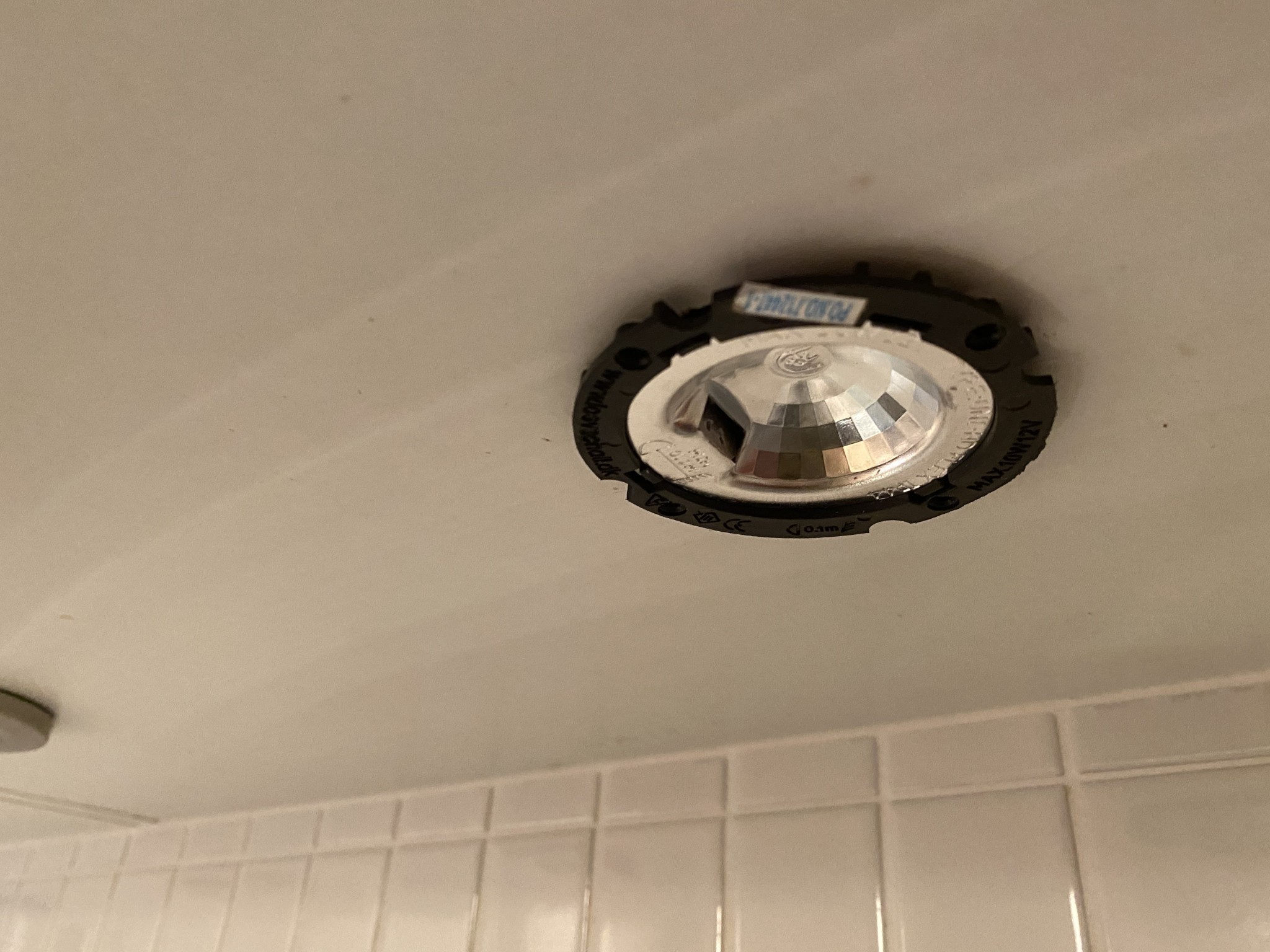

Upptäckt att våra spotlights är infällda i underskåpen. Går det att byta armaturerna då och vad ska jag leta efter? Kan det funka att köpa armatur för led med samma diameter?

Så det jag funderar är, om jag hittar armatur som passar i hålen, går det att återanvända kablarna tro? Eftersom kablarna är infällda i skåpstommen går de knappast att byta ut.

Vad är problemet? Är det strul med G4-ljuskällor?
Givetvis kan du byta armaturerna till någon annan typ, det finns massor att välja på.

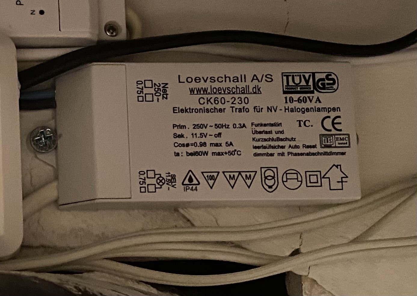

Annars är det enklaste att stoppa i G4-LED. Beroende på deras belastning kan du även behöva att byta nätdelen som fungerar med en lägre belastning.
När du sätter i de nya ledlamporna så böjer man ut stiften lite och forcerar dessa in i hålen. Då ligger stiften i "spänn" och glappar inte.

Ska du använda grejor som går på ex. 12-24 V så kan du återanvända kablaget.
