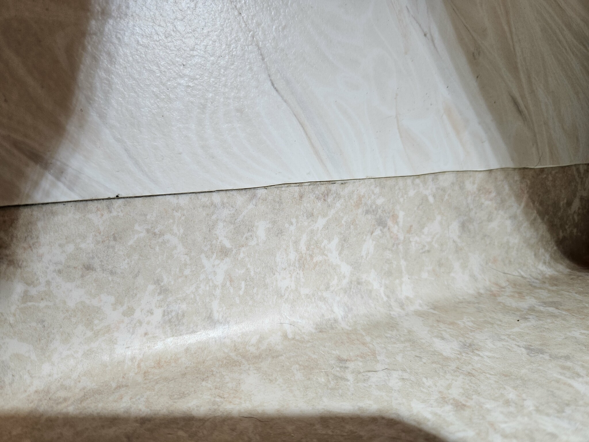

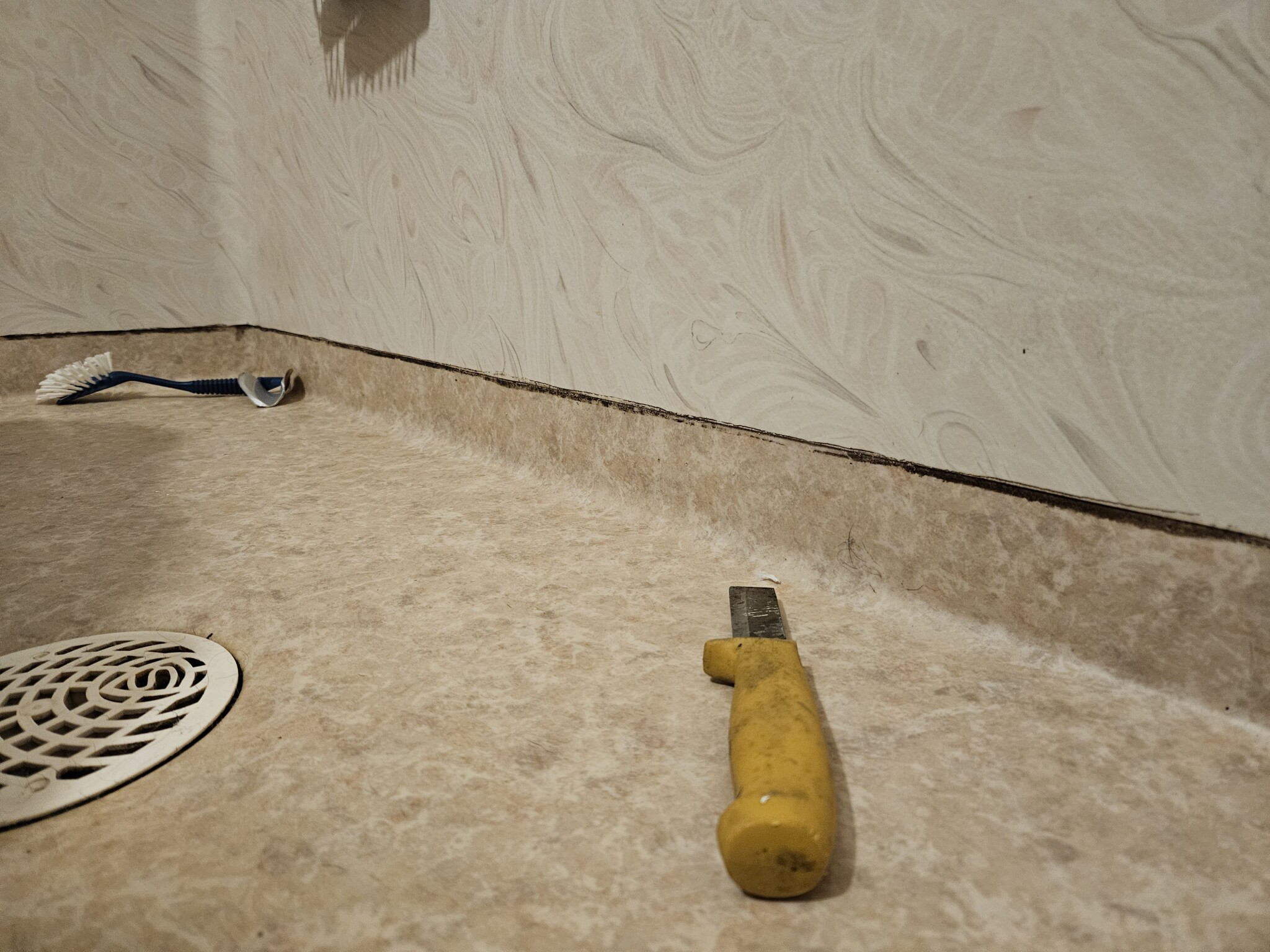

Hej! Har köpt ett äldre hus och undrar om man kan skrapa bort detta i duschen, pillade lite med kniven och det lossnar ganska lätt. Men undrar om det är en limfog eller är det bara äckel som har samlats under alla år?
Är just bara i duschen det ser ut så andra väggar ser helt ok ut.

Oavsett vad det är skulle jag inte vilja pilla med en kniv på tätskiktet i duschen.
På första bilden ser det ut som att våtrumstapeten är vågig i kanten. Har den börjat släppa?

Nej den sitter ordentligt runt om. Tror bara dom har skurit den lite snett

Vad bra!
Då behöver det i alla fall inte renoveras mycket snart av det skälet.
Förutom det du räknade upp så kanske det är lite kalkavlagringar också.

Vet som inte hur jag ska få väck det förutom att skrapa försiktigt. Har provat med alla sorters rengöringsmedel tom grejer till båtar.
Är nog gammalt lim till väggmattan som missfärgats med tiden brukar gå bort med limtvätt finns på golvfirmor
