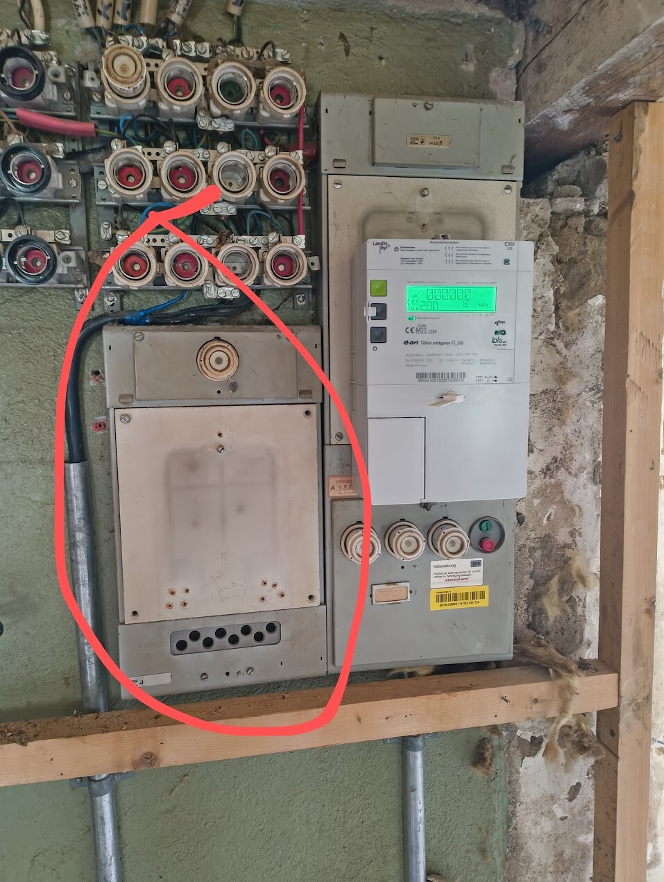

Vi håller på att renovera ett äldre hus med äldre central. Har inte sett just denna variant tidigare så tänkte fråga om någon vet vad det är. Själva säkringen i sig är plomberad men ingen säkring finns monterad.
Bakom säkringen (i kapslingen) går det en röd ledare till en plint uppe till vänster i kapslingen. Går även svart ledare till själva säkringens nedre anslutning. Jordkabel finns men klippt och även två andra svarta ledare på samma plint som den röda ledaren (dock klippta).
Menar du med "säkring" plåtkapslingen? Har du öppnat den fast den var plomberat?
Försök vara lite tydligare.

Det är inte frågan jag ställde, vet du vad det är eller har sett det innan? gammal 220v central (innan trefas) då man kan se skuggorna av gammal mätare kanske?
Men jag besvarar dig ändå.
Nej, jag har inte öppnat säkringen. Men du ser två skruvar (varav en är täckt av min röda linje). Dessa är ej plomberade så jag öppnade och tittade bakom lite försiktigt, givetvis med alla tre huvudsäkringar utdragna vilket inte illustreras av just denna bild.

Det fanns ofta ett tidur som kopplade om mellan natt och dagtaxa. Det drevs via en plomberad säkring så man inte skulle kunna stoppa tiden på nattaxa. Det fanns alltså två mätare i mätarens kapsling, och ett tidur utanför.

Det fanns ofta ett tidur som kopplade om mellan natt och dagtaxa. Det drevs via en plomberad säkring så man inte skulle kunna stoppa tiden på nattaxa. Det fanns alltaå två mäteare i mätarens kapsling, och ett tidur utanför.
Ah tack! inte vad jag gissade på!
