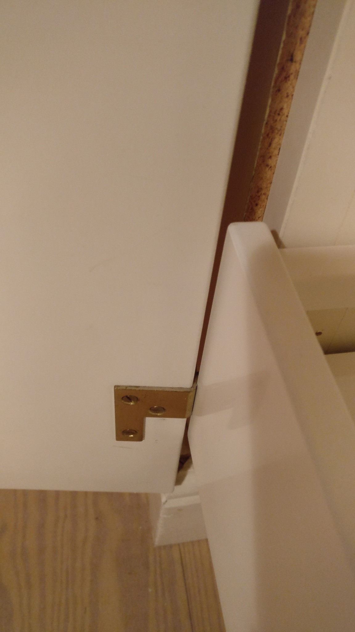

Vi har en vägg med platsbyggda garderober i sovrummet.
Inredningen är apdålig, gallerlådor som skramlar och fastnar etc. Jag hatar dom.
Därför vill jag fixa till inredningen, idealt hade jag velat ha typ Pax och deras utdragbara lådor. PAX passar däremot inte eftersom de har andra mått och jag undviker gärna allt arbeta med att slita ut hela skiten.
Jag köpte på chans en IKEA Maximera låda som är till deras 60cm köksskåp. Den passar.... men inte med så stor marginal se bild:
Sen blir det problem när man ska dra ut den... Det går, men man måste öppna dörren _väldigt_ mycket.
När jag läser runt lite på bland annat ikeas hemsida så verkar det som att för att få det här att fungera så behöver man ha 153° gångjärn för att kunna dra ut lådan..
Så med 153° gångjärn så är jag ju i samma sits, man måste slita upp dörren något förbannat...
Jag känner att det är något fundamentalt jag missar, ska det vara såhär knepigt att hitta vettig inredning till 60 garderob?
Innermåttet är rätt så exakt 562mm..

Med 562 mm borde Elfas universallist och deras korgar/backar fungera.
https://www.bauhaus.se/glidlist-elfa-universal-550mm-vit
https://elfa.com/sv-se/sortiment/product/universalrunners
Eftersom meshbacken bara är 527 mm bred borde det inte vara något problem med att de tar i dörrarna.

Ja vi har ju redan idag något elfaliknande (möjligt att det tillochmed är elfa). Jag hade misslyckats att hitta de där universalglidlisterna, så tack för länken!
Jag ser det som en riktig nödlösning att använda det dock, jag vill gärna slippa trådbackar (rent estetiskt) och jag är inte jätte förtjust i känslan när man drar ut backarna, metall mot metall etc.
https://www.bauhaus.se/meshback-elfa-med-utdragbar-ram-449x430x185mm-vit
De där verkar ha en trevligare utdragsfunktion med rullar etc. Men måtten är ju åt helvete

Kan ju bara säga att de Elfa fristående backsystem med trådkorgar vi haft och har inte har skramlat eller fastnat som du beskrev. Tror vi har haft universalglidlister också men det var så länge sen att jag inte kommer ihåg hur de fungerade.
Ja, den där utdragsfunktionen är väldigt trevlig men den är ju gjord för deras konsolsystem med sina specialmått. Fördelen med trådkorgarna och meshbackarna är att de har tunna väggar jämfört med trälådor så det blir mer plats för kläderna.
Hej, vi har lite elfa system här och där.. Skrammel är väl kanske att ta i men det är ju rätt mycket mer friktion att dra ut en sån låda jmf med t.ex våra kökslådor. Så det är den "känslan" jag gärna slipper.. Lite kinkigt kanske men ska man ändå lägga pengar på något vill jag helst få det så bra som möjligt!
