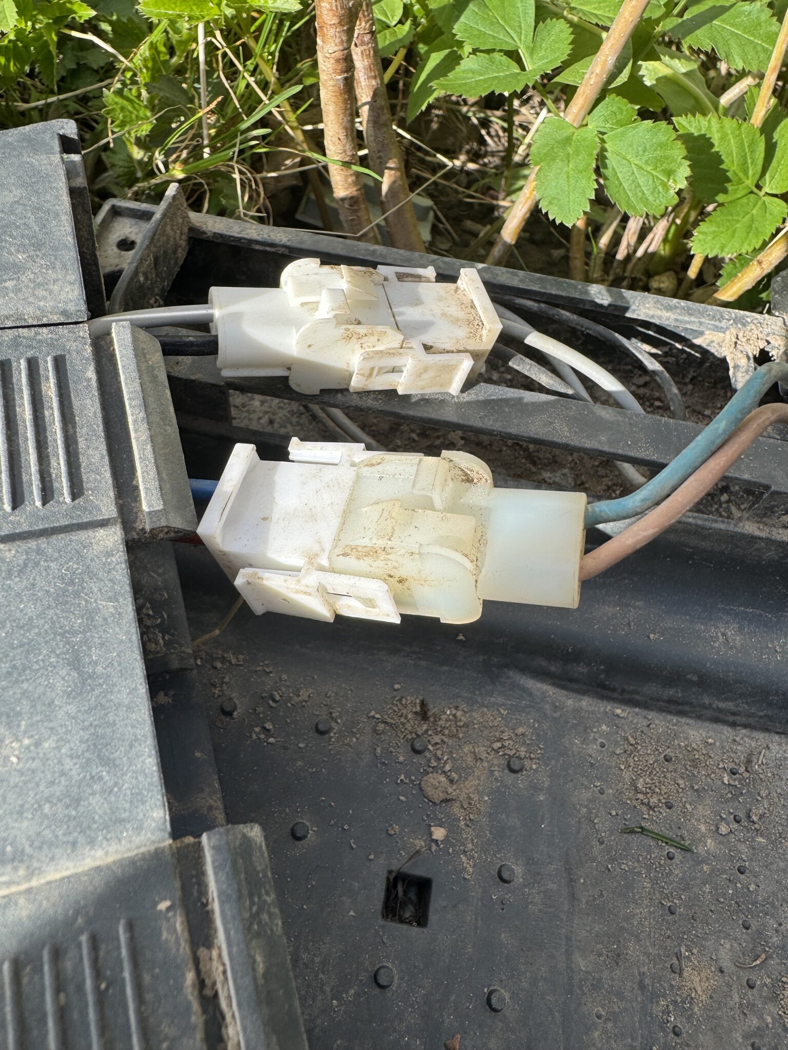

Hejsan,
Skulle precis väcka upp robotgräsklipparen från vinterdvalan.
Två problem:
1) Kontakten (se bild) med strömmatning glappar. Det känns som om det är ganska stor tolerans på den. Finns det någon bättre variant som jag kan byta ut mot?
Två vita kontaktdon, delvis smutsiga och kopplade till kablar, med viss grönt lövverk i bakgrunden.
