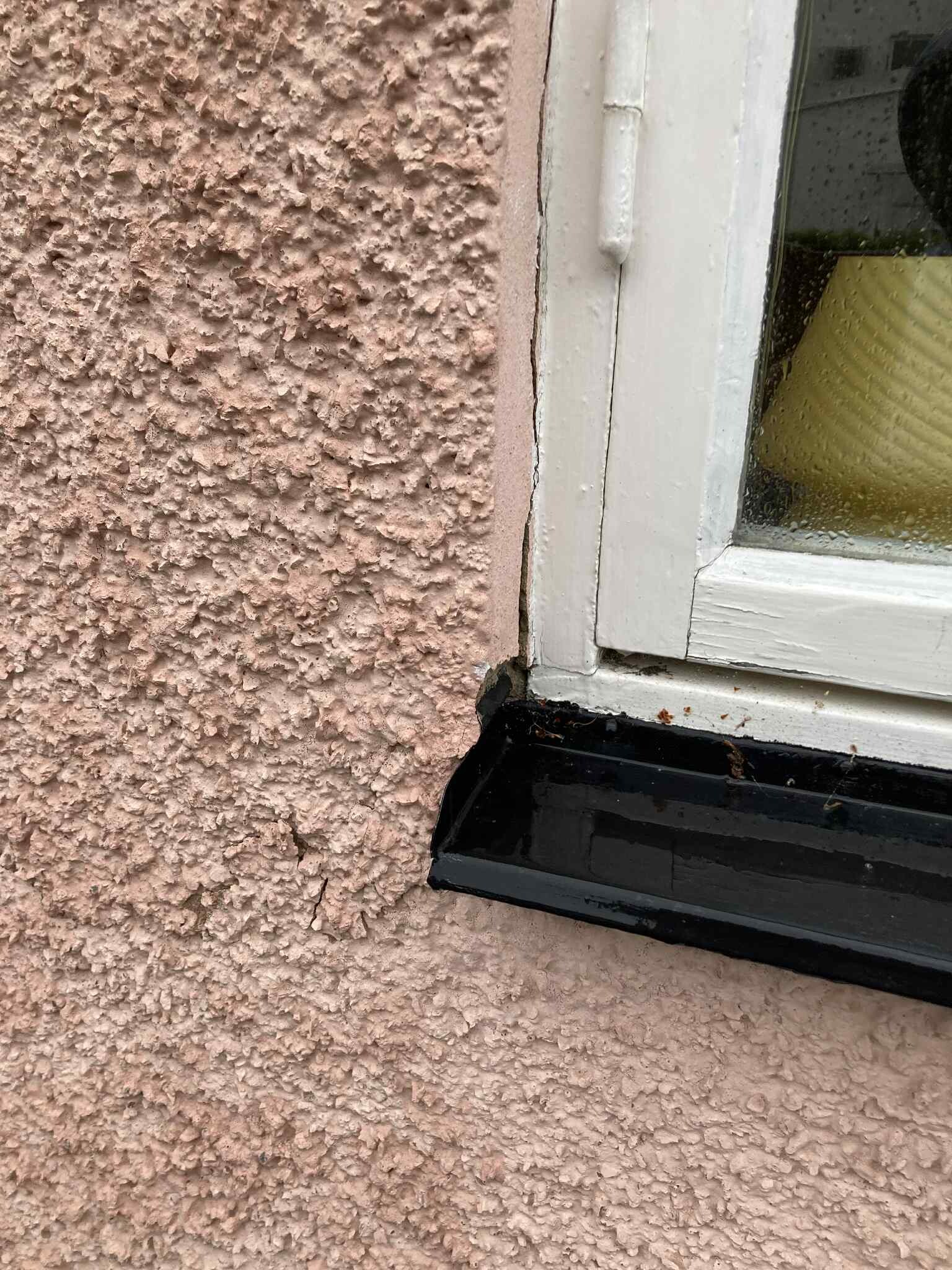

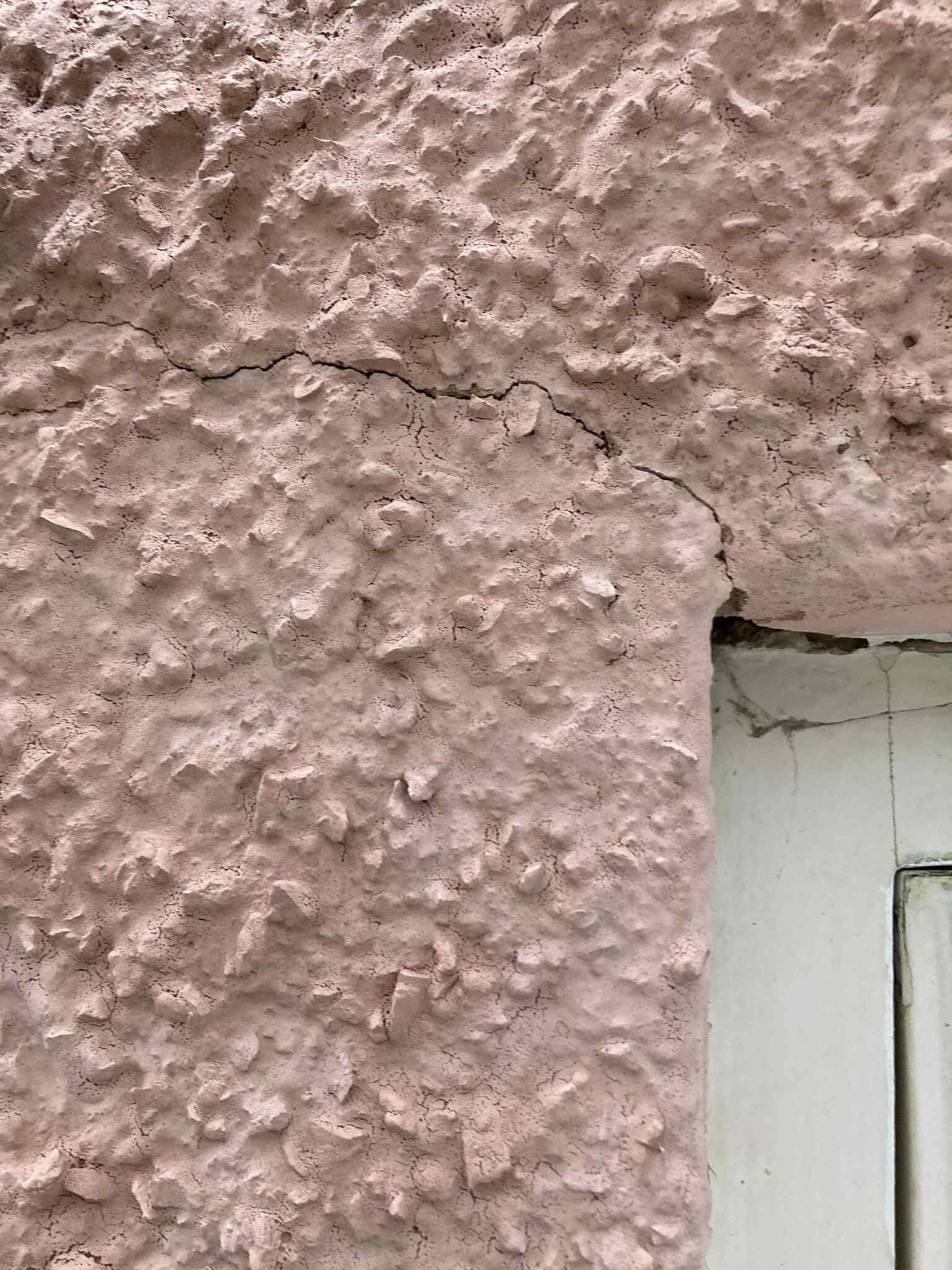

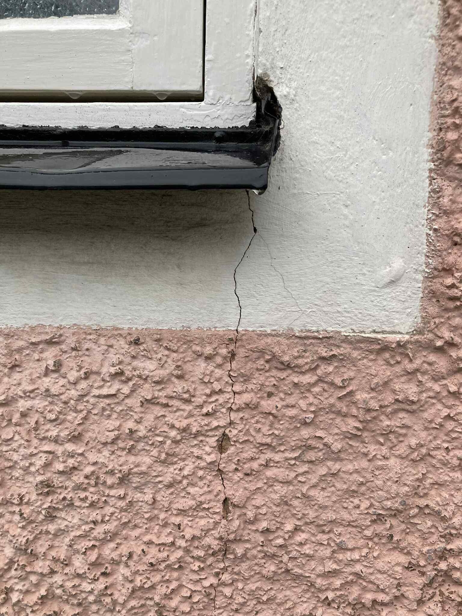

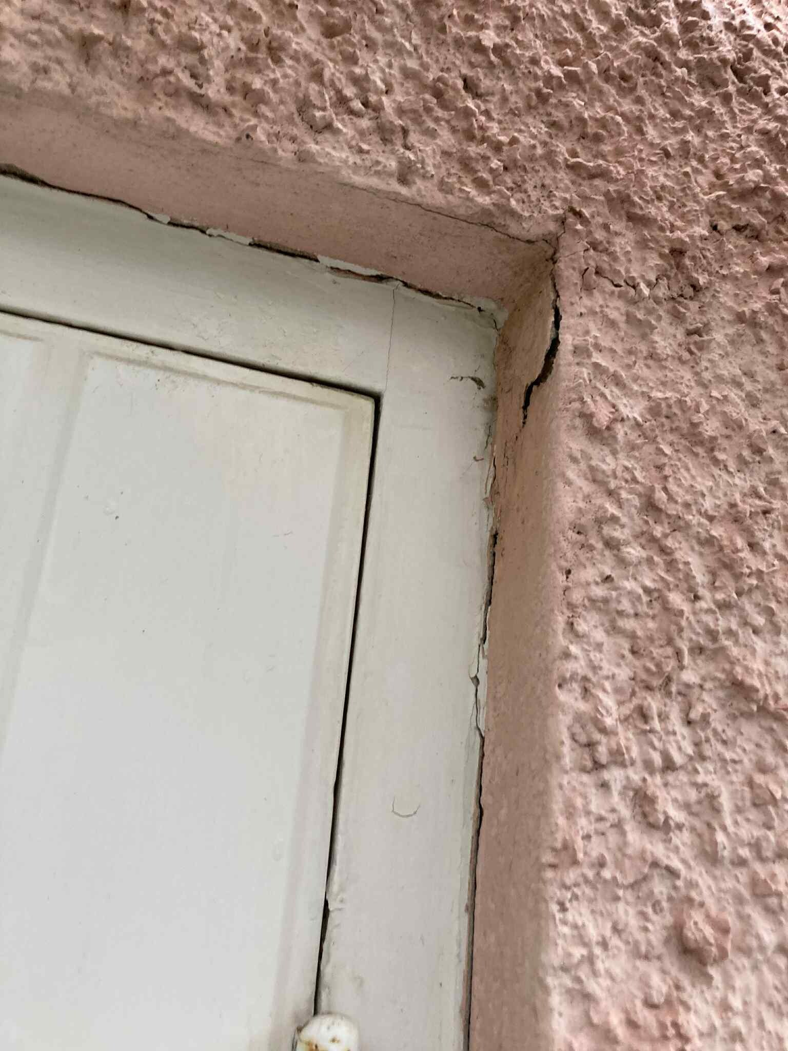

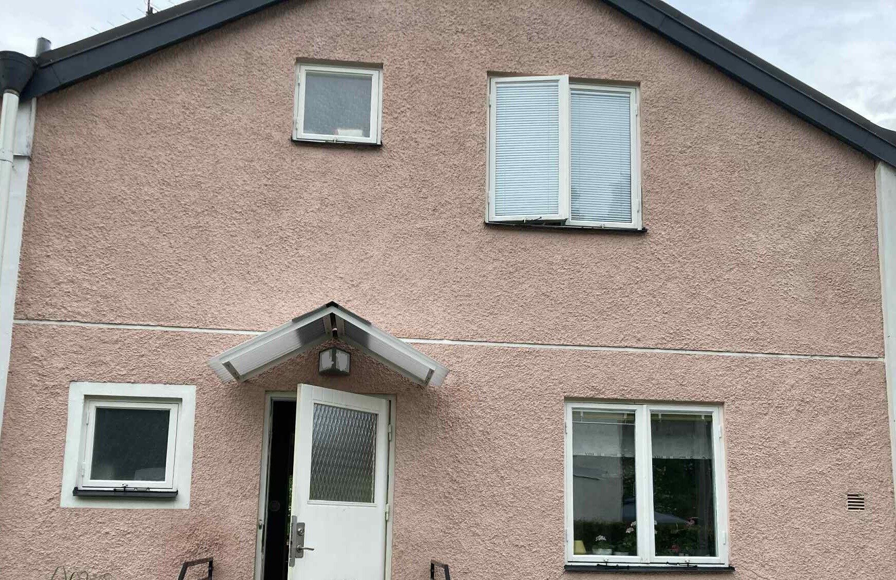

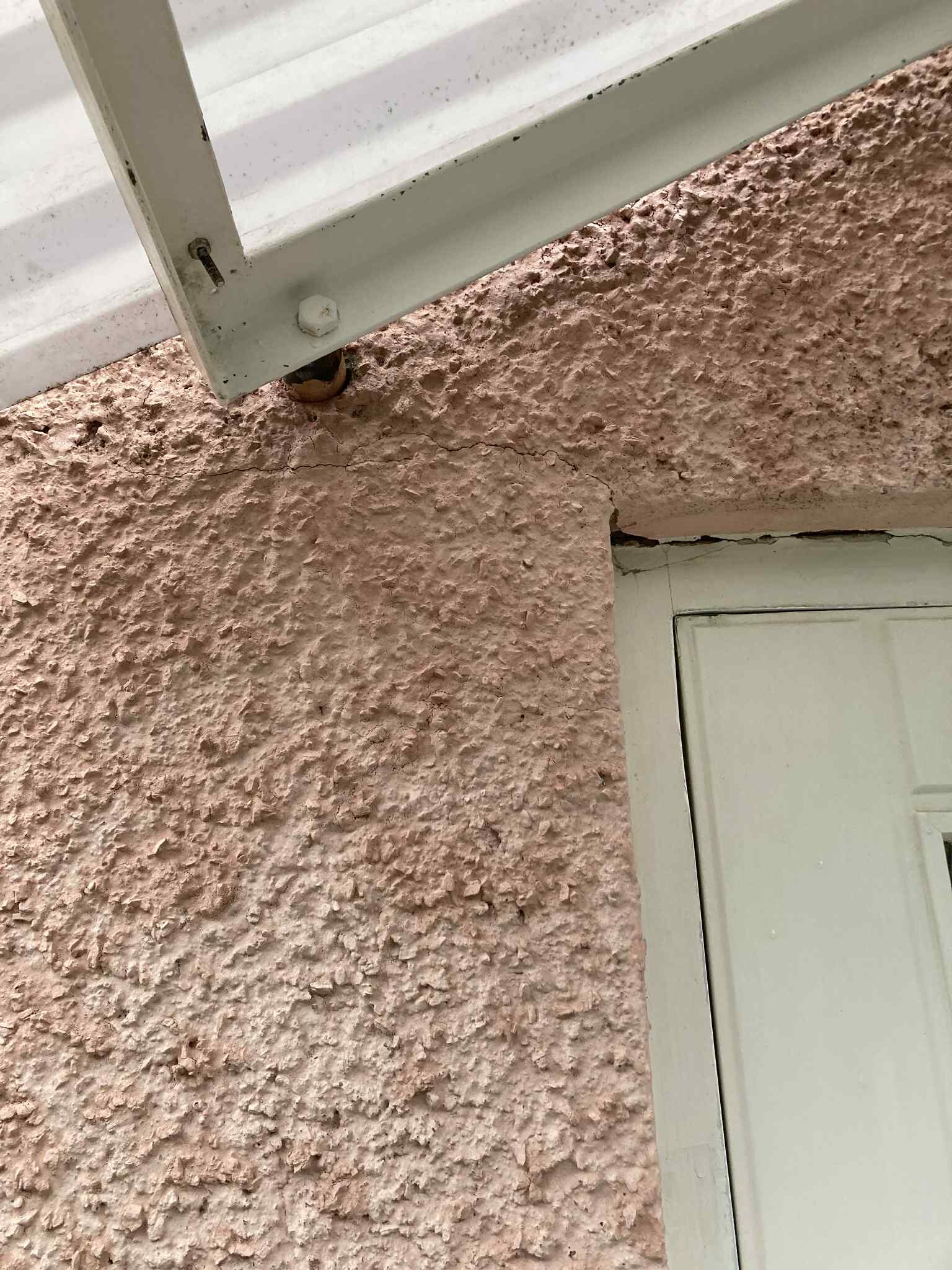

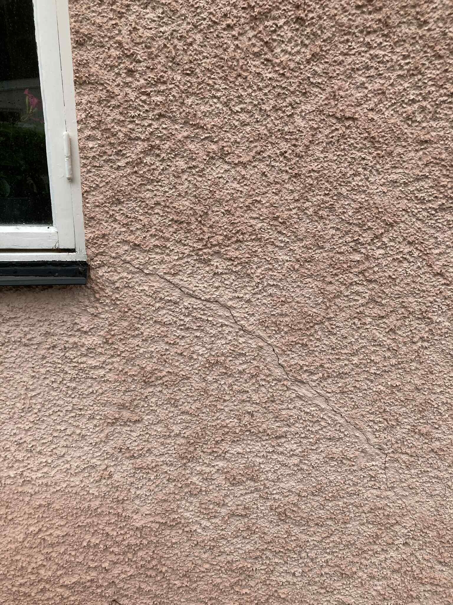

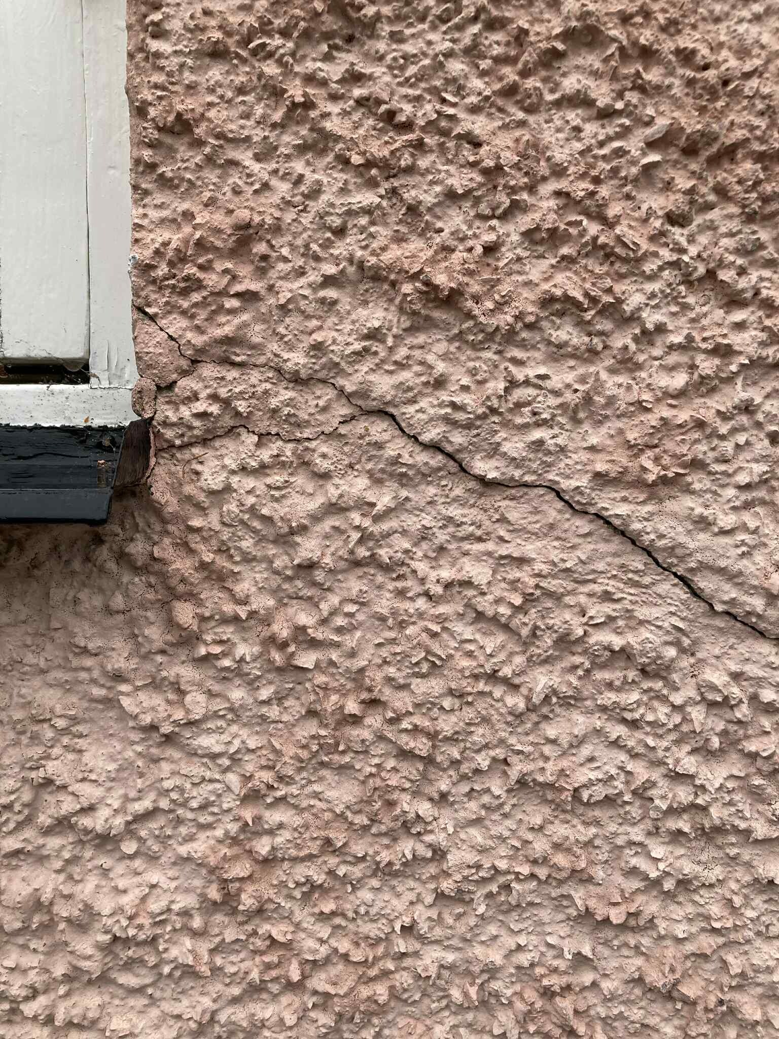

Min syster bor i ett hus med putsad fasad. Den har en del sprickor och vi vet inte hur akut det är att åtgärda dem. Är det mest en estetisk fråga och något att ha koll på så att det inte blir värre eller bör man lösa det på en gång för att inte hela väggen ska ruttna och rasa om ett halvår..?
Om man behöver ta tag i det: Går det att lappa och laga eller måste hela väggen göras om?
Tack för hjälpen!

Inget akut om det inte uppkommit plötsligt. Ha koll så det inte blir värre/fler, men det är klokt att åtgärda så det inte går in fukt/vatten som sedan fryser och frostspränger sprickorna då blir reparationen mer kostsam.
Enklaste/ snabbaste åtgärden är lämplig fasadfog. Inte silicon eftersom det inte går att måla på.

Tack för snabbt svar! Jag har bara trähusvana så puts är ett nytt universum för mig, men fasadfog - är det något man fixar själv om man är händig, typ spackel?
RoTe
P
Haha, jag hade precis hittat fram till samma sida! :D Tack!
Säkerställ bara att fogen är övermålningsbar så blir det bra 👍
