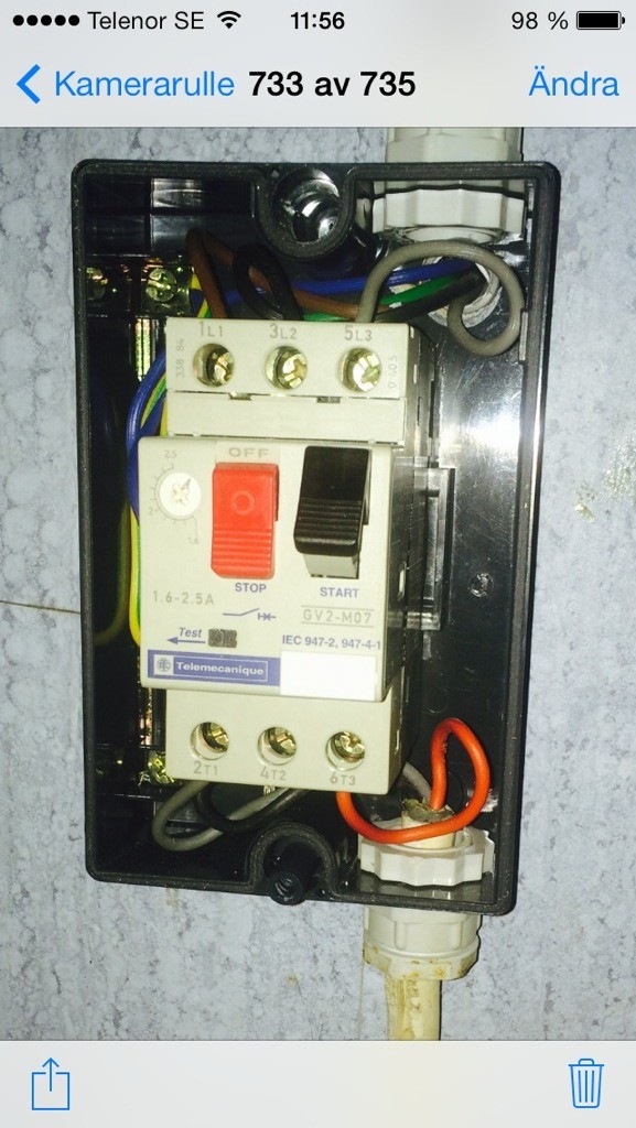

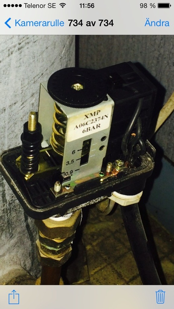

Under plastkåpan till tryckvakten finns en knapp. Vilken funktion har den? Håller jag den intryckt samtidigt som jag trycker på startknappen på motorskyddet så stannar startknappen kvar i sitt läge. Släpper jag den så hoppar startknappen ut igen.

Låter som att tryckvakten har gett sig då eftersom det funkar i tvångskörning, men jag gissar iofs bara att du har ett kontaktormotorskydd. Lite bilder skulle underlätta.
Jag var lite otydlig. Det är bara startknappen som stannar i intryckt läge. Pumpen går inte igång, det brukar höras när vattnet pumpas in i hydroforen men nu är det knäpptyst.snaggletooth skrev:

Håller med Snaggletoth. Något är skumt med tryckvakten. Motorskyddet löser om t ex en fas saknas till pumpen. Kan vara glapp i tryckvakten. Koppla ur pumpen och mät spänningen på "pumpsidan" när motorskyddet är tillslaget.

Aha, då klarnar då nog lite. Förmodligen är det då kortslutning någonstans eftersom motorskyddet löser direkt vid återställning. (När du trycker på tryckvakten bryts antagligen kretsen till pumpen, och då går motorskyddet att återställa)

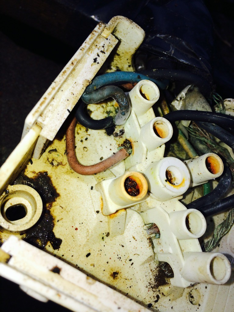

Kolla om det finns en kopplingsplint under locket vid borrhålet. Det myckna regnandet kan ha gjort att det blivit kortis där. Ofta kopplar man gummikabeln från pumpen till t ex EKKJ-kabel i en plikt som sitter precis ovanför borrhålet under locket.

Har du åtgärdat kopplingsdosan, alltså bytt ut den o gjort nya anslutningar? Om så är fallet, är allt rättkopplat så du inte har en kortslutning pga felkoppling istället? Och för sakens skull, löser säkringen när du återstället motorskyddrt lr löser den oavsett?
Ja kopplingsdosan i brunnen är bytt och allt kopplat exakt som innan.
Det går en säkring varje gång jag trycker på start på motorskyddet. Smäller och blixtrar till i den också.
Om jag håller in knappen på tryckbrytaren och sen trycker på start så går säkringen först när knappen på tryckbrytaren släpps upp.

Ytterligare försök kommer bara att fördärva motorskyddet till slut. Så jag tror det är dags att ta fram ett mätinstrument nu.Vanlig Ohm-mätning fungerar att mäta med om det är en stum kortslutning, men är det bara överslag så är en isolationstestare nödvändig för att ta reda på om det är pumpen eller kabeln fram till brunnen som är boven.
Har du tur i oturen så skulle det kunna vara tryckvakten också, att den för sliten och det har blivit överslag i den som bara märks den går till.
