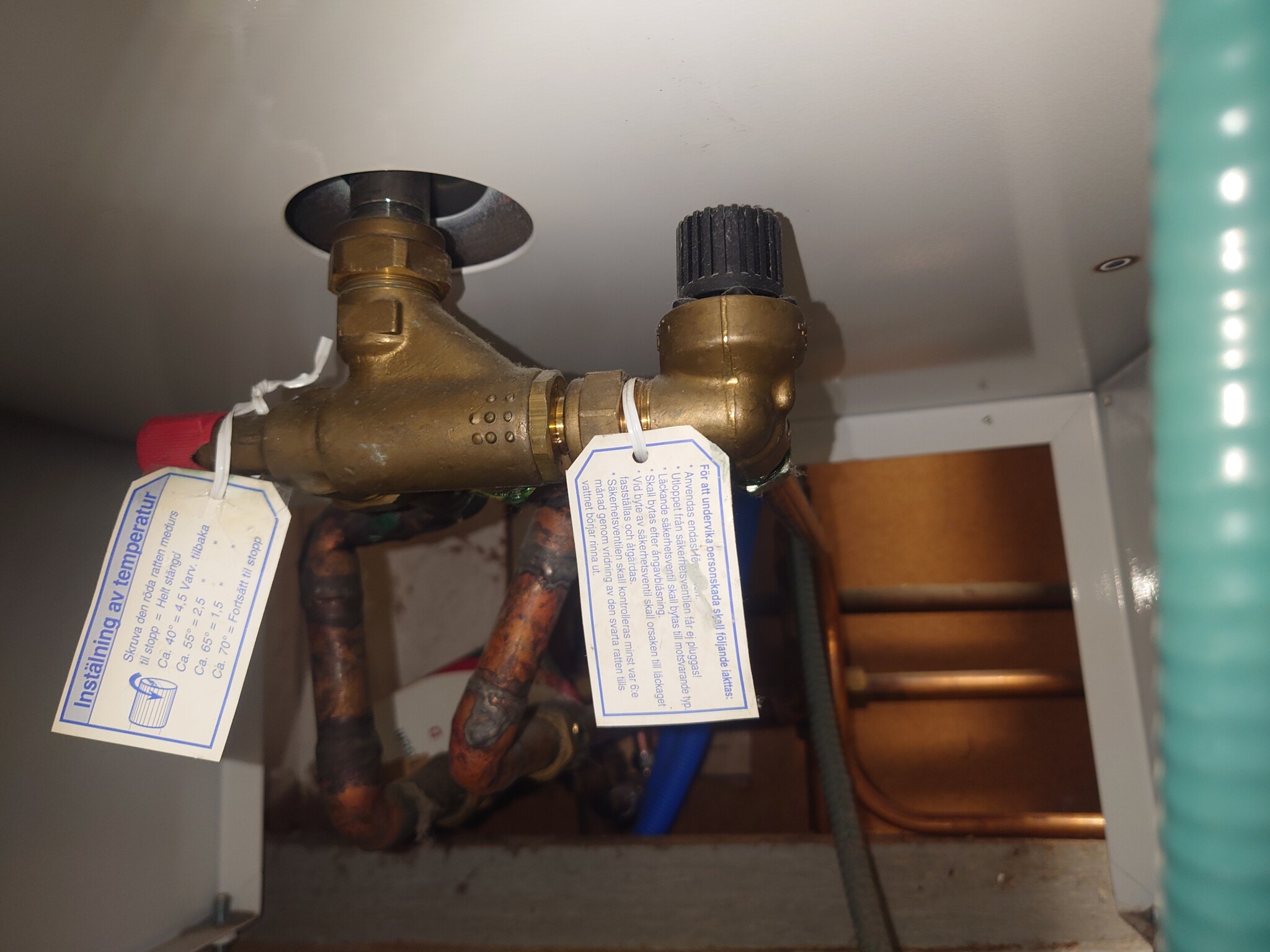

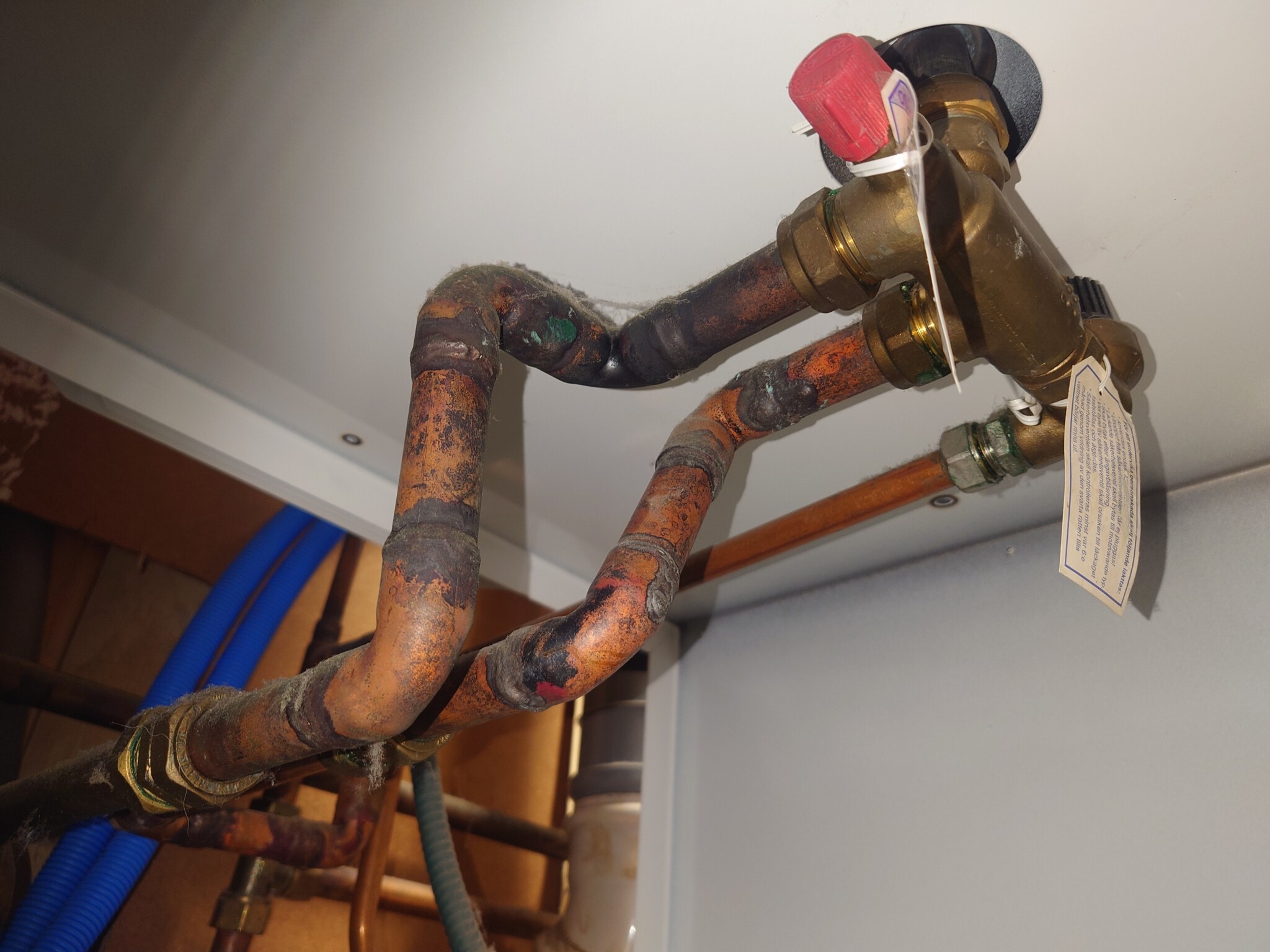

Det finns ingen avtappningskran (A) varken på bilden eller i verkligheten;
Vattenrör med ventil och instruktioner i ett utrymme, utan synlig avtappningskran, med fokus på säkerhetsventil och kopparrör.
Rostiga kopparrör och ventiler under diskbänk, med synliga äldre kopplingar, där en saknad avtappningskran enligt beskrivning påtäcks av en märkning.
Är det bara så enkelt att man stänger av vattnet, och öppnar säkerhetsventilen?
Skulle kunna vara en möjlighet men då får du nog sitta och hålla säkerhetsventilen i öppet läge. De säkerhetsventiler som jag har varit i kontakt med har inget "kvarsittande" öppet läge.

Med lite försiktighet går det att ställa säken precis på kanten innan den hoppar ner i stängt läge. Bra att vrida med en polygrip. Finns det avlopp under så skuva bort säken och ha alla kranar stängda, då kluckar det ut och inte med fart.

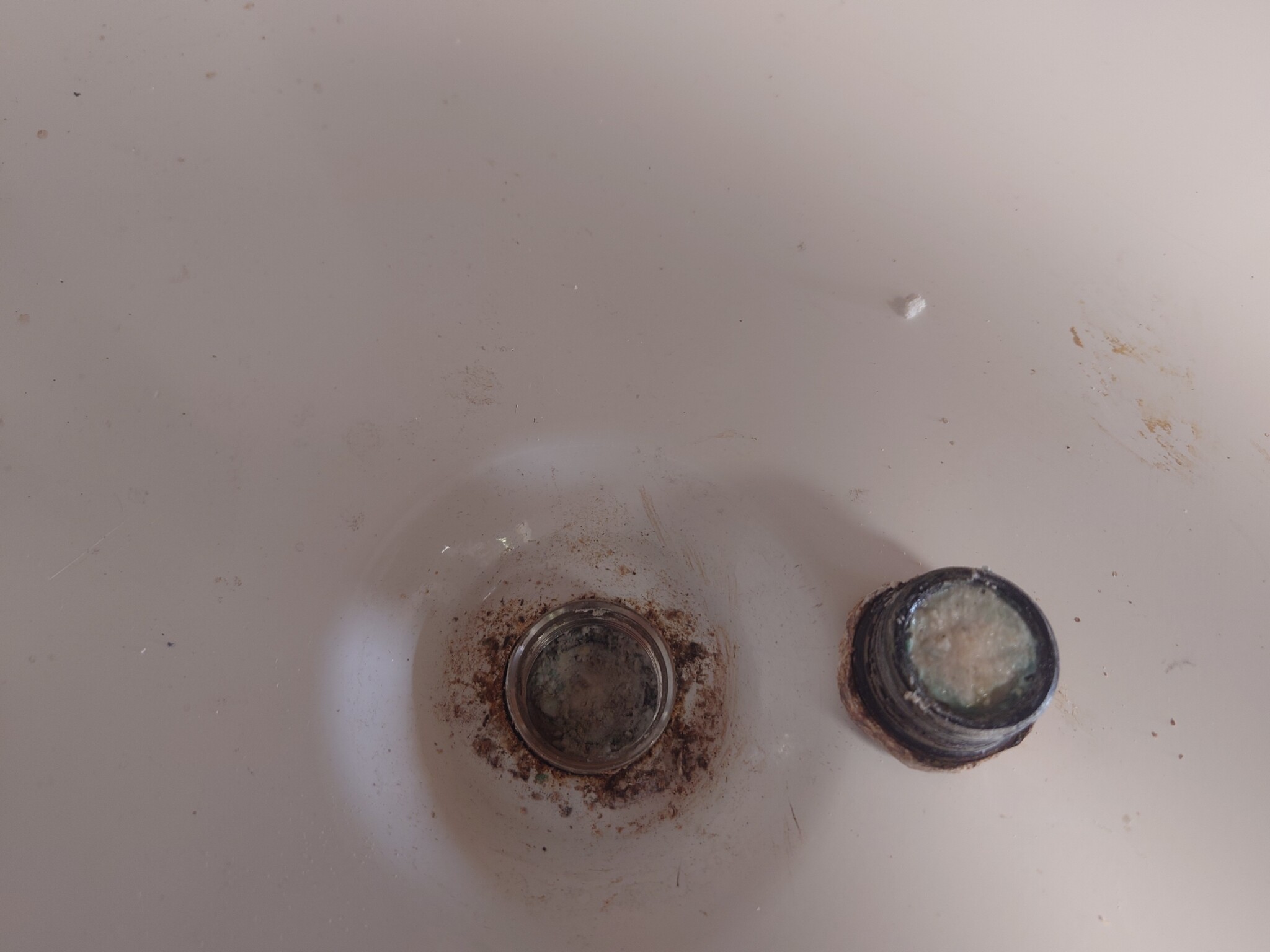

Nu var det dags att tömma, men det går rätt sakta..
Plockade ut offeranoden (?) och tänkte släppa in luft den vägen.... Är det dags att byta eller? 😂

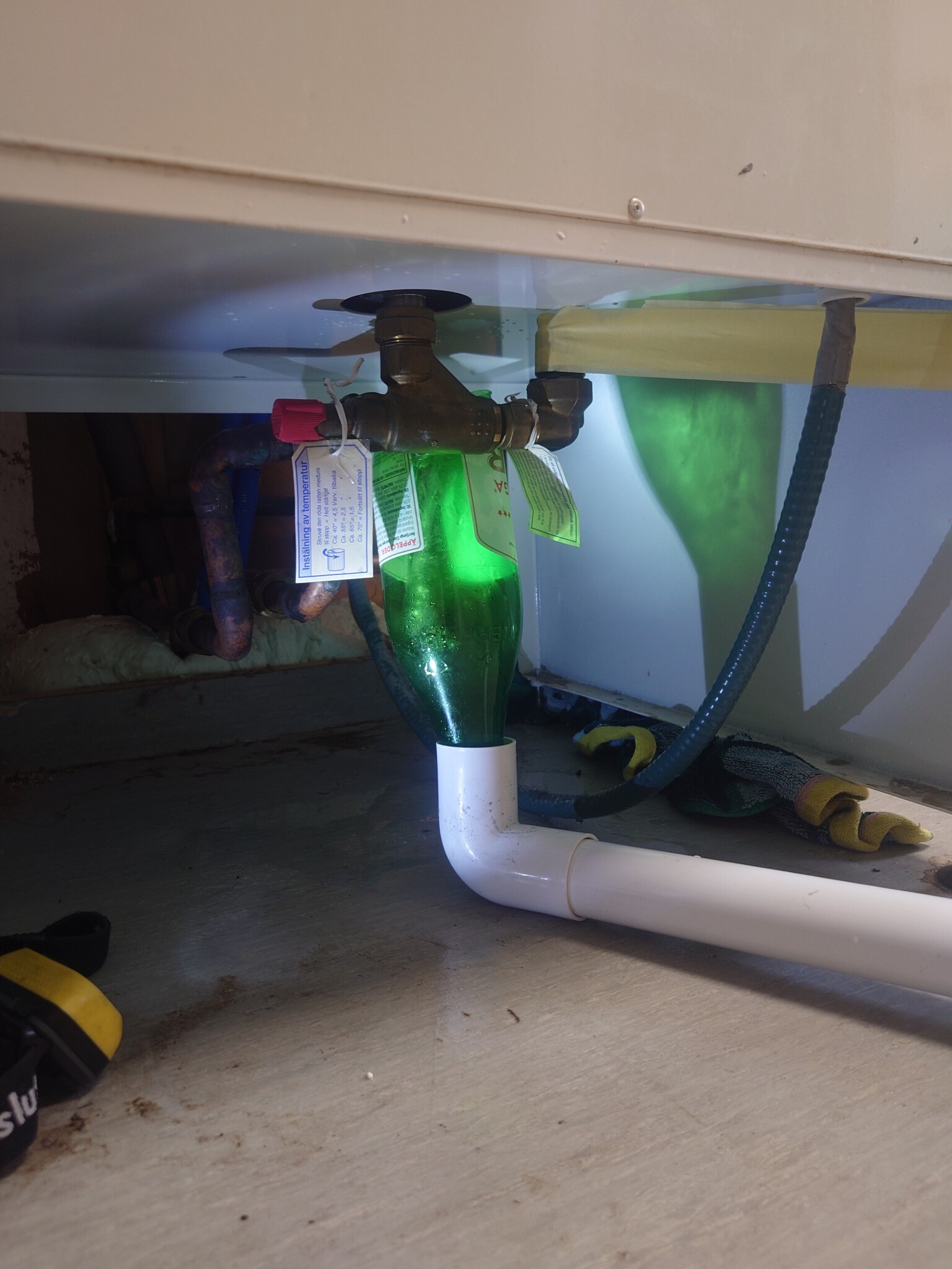

Hade jag vetat att det skulle ta en vecka att tömma genom övertrycksventilen hade jag förberett mig bättre....

Anoden ser ut att vara helt borta och gjort sitt jobb. Troligen behövs det en anod i ditt system. Är anoden monterad på topp VVB och du tar bort den,så kommer luft in. Sen det med att tömma, vilken väg gör du det,
via säken eller kopplat loss något rör. Viss skillnad på fart ut, om det är via säken så kommer det att vara en del skitvatten kvar i VVB,som kan täppa till mot säken. Har du möjlighet att blåsa baklänges i säken, så ev skit åker in i VVB, kan det tömma fortare, men KV-röret sitter inte kloss mot tanken, utan slutar några centimeter in i VVB och skitvatten blir kvar. Vad ska du göra mer än bara tömma.
