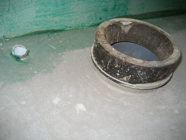

Håller på att renovera badrummet och har haft en rörmokare om dragit slang till toaletten och därefter har "kaklis" flutit golvet. Jag vet att det inte är tillåtet att dra vattenröret genom golvet men gjort är gjort....Har ingen aning om hur anslutningen till röret skall ske och behöver hjälp....pipen sticker precis ovanför golvet och jag undrar hur anslutning sker till mellan röret och toaletten. Min farhåga är att den sticker upp förl lite för att kunna koppla samman den...bifogar bild...

Det som sticker upp ser ut som ytteröret på ett rör i rör system. Dvs det bör finnas ett innerrör som du kan skjuta på i andra änden så att det kommer upp en bit. Sedan finns det system med övergång till kromat rör osv. Däremot så tycker jag att det ser ut som att ytteröret som sticker upp är i kortaste laget för att du skall kunna få dit en tätningsmanschettt till fuktspärren ordentligt.
Okey,..så det är detta som kallas för skvallerrör?
