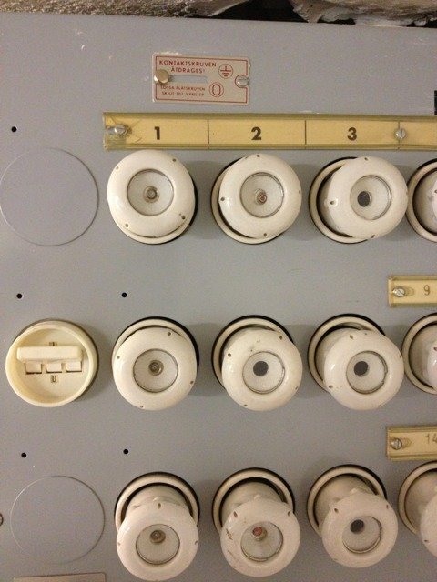

I de flesta hus i Sverige så har vi trefas. Om huvudsäkringen för en av tre faser går så innebär det att i genomsnitt en tredjedel av husets lampor, eluttag, och andra småsaker upphör att fungera. Resterande uttag m.m. fungerar som vanligt. Spisar, pannor, värmepumpar etc som använder alla tre faserna kommer förmodligen bete sig märkligt, men inte nödvändigtvis sluta att fungera helt för att en fas försvinner.
Om en huvudsäkring har gått så kan du märka det på att de saker som inte fungerar i huset alla sitter på säkringar som är i samma horisontella rad om du har en äldre elcentral med proppar, eller om du har en nyare elcentral med dvärgbrytare så kommer det vara saker som sitter på var tredje säkring som inte fungerar (i de flesta fall, undantag finns).
För att undvika att detta händer igen, fundera på om någon större förbrukare som blev strömlös går att flytta till något av de uttag som inte blev strömlösa. Då hamnar de på en annan huvudsäkring.

Enligt din bifogad bild så är 1,2,3 - 3-fas grupper , sen till höger i bild ser man en skymt av "text"rader och där skulle jag tippa på att det är 1-fas grupper.
Vad har ni för huvudsäkring? Blå eller gul i botten? (den som du ser genom glaset i propphuven)
