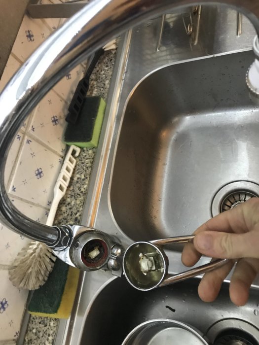

Billig plast
FMM som en gång i tiden byggde outslitliga blandare.
Nu höll denna i arton år så man får väl vara nöjd. Förefaller dock vara meningslös att renovera.
Vilka bygger kvalitetsblandare idag?
Plasttappen går ofta av om spaken tvingas med våld eller får en smäll t ex av en tappad kastrull eller liknande.
Det går att byta insatsen. Tror inte du hittar någon blandare idag som håller mer än 18 år.
Skulle väl hålla mig till de kända fabrikaten, FMM, Mora, Gustavsberg, Oras m fl.
ser ut att vara en FMM 9000 blandare insats + verktyg kan man få för ca 300-350 kr
Jo jag såg det men blandaren är glapp överallt så det är dags för nå nytt.
Fegade ur och köpte en likadan. Den nya verkar faktiskt bättre (tyngre i alla fall).
